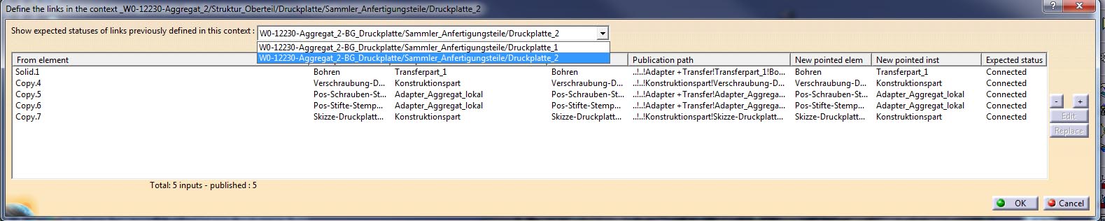

erstellt am: 13. Feb. 2010 23:52    Editieren oder löschen Sie diesen Beitrag!  <-- editieren / zitieren -->   Antwort mit Zitat in Fett Antwort mit kursivem Zitat    Unities abgeben: 1 Unity (wenig hilfreich, aber dennoch)2 Unities3 Unities4 Unities5 Unities6 Unities7 Unities8 Unities9 Unities10 Unities
ich habe einiges über die Suchfunktion zu den Kontext Links gefunden. So wie ich das verstanden habe kann es nur einen Kontextlink für ein Part geben. Ich habe nun folgendes Problem.
In der Produktstruktur gehe ich mit der rechten Maustaste auf das besagte part und wähle Kontextverbindungen definieren. In der Dialogbox die dann aufgeht gibt es in der ersten Zeile eine pull down Menü wo ich zwischen zwei Kontext "Links" ? wählen kann. Das wäre grundsätzlich nicht schlimm. Aber bei diesem Part kommt es zu einer Fehlermeldung, wenn man sie von der Produktstrukur zu Bearbeitung aktivieren möchte.

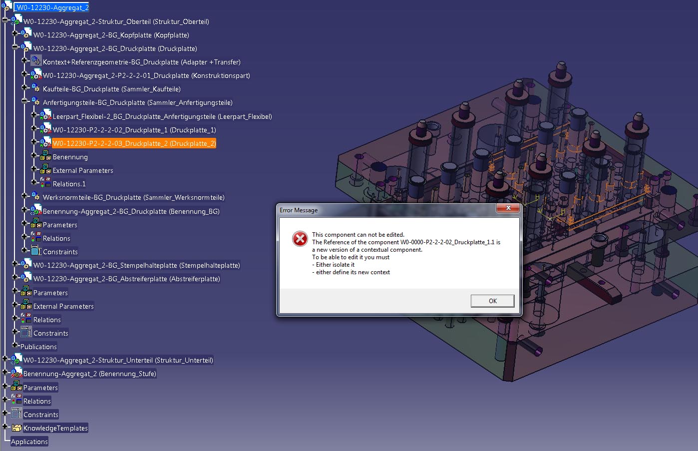

Fehlermeldung: Diese Komponente kann nicht bearbeitet werde. Die Referenz der Komponente .... ist eine neue Version einer Kontextkomponente....
Wie kann das kommen, dass zwei Kontextverbindungen entstehen. Es handelt sich hier um eine Fremkonstruktion, wo das etliche male vorkommt. Wie im Forum bereits beschrieben habe ich immer eine Fehlermeldung bekommen, wenn ich einen zweiten Kontextlink erzeugen wollte. Wie kann so etwas trotzdem entstehen?
Ich hoffe Ihr könnt mir helfen, ich suche schon seit 2 Tagen rum und weiß nicht mehr weiter

Leider geht die Arbeit nicht auf die Besonderheit von Multi Kontext Parts ein. Ich habe mal versucht den Kontext neu zu definieren mit "Define Contextual Links". Es erscheint dann eine Fehlermeldung, dass es sich um ein "Multi-contextual part" handelt und ein Teil der Links unterbrochen werden.

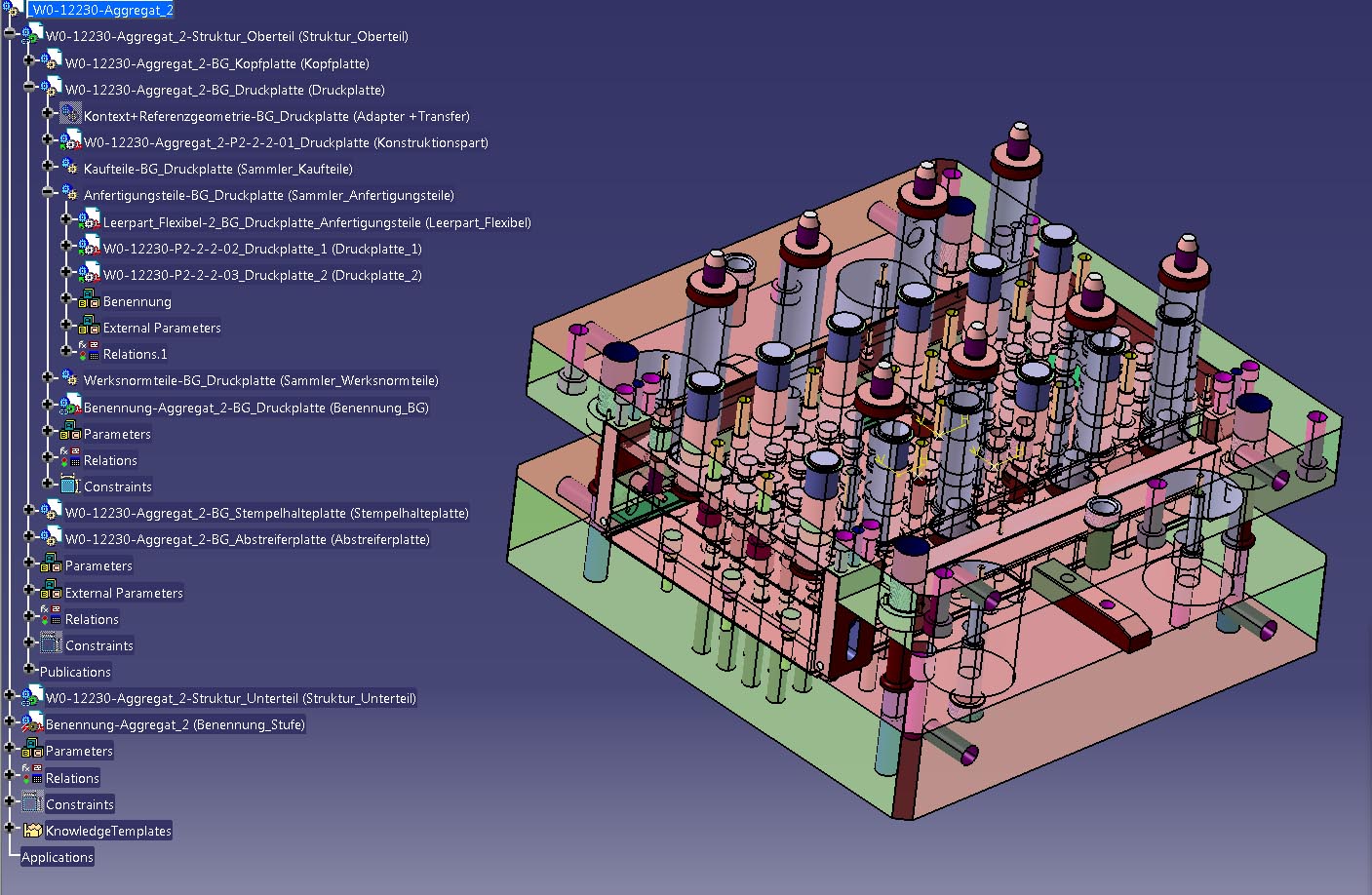

Ich arbeite mit R19 SP6. Tritt aber auch mit SP2 auf. Die Produktstruktur ist für einen Upload zu groß, habe aber ein paar screenshots gemacht. Die Druckplatte_1 ist so wie es sein soll, bei der Druckplatte_2 ist etwas schief gegangen. Es ist laut Fehlermeldung ein Multi-contextual part. Sieht man auch in den screenshots an dem pulldown Menü wenn der Dialog "Define Contextual Links" aufgerufen wird.

- ich vermute, dass du wegen der Komponente, in der sich deine Platte 2 (und auch die 3) befinden, Probleme bekommst. Ich verwende prinzipiell keine Komponenten mit Teilen darin die Kontextlinks enthalten.
- versuche einmal, anstellen der Komponente ein richtiges Product einzubauen und deine Parts da reinzukopieren und mit "Define contextual Links" dann wieder den (richtigen) Kontext für die Platten in dieser Unterbaugruppe herzustellen.

erstellt am: 15. Feb. 2010 07:40    Editieren oder löschen Sie diesen Beitrag!  <-- editieren / zitieren -->   Antwort mit Zitat in Fett Antwort mit kursivem Zitat    Unities abgeben: 1 Unity (wenig hilfreich, aber dennoch)2 Unities3 Unities4 Unities5 Unities6 Unities7 Unities8 Unities9 Unities10 Unities Nur für quattroalf8 10 Unities + Antwort hilfreich
Die Symbole im Baum zeigen, dass das Part, das Du bearbeiten willst, sich nicht in dem Kontext befindet, in dem die Links aufgebaut worden sind.
Deine erste Fehlermeldung ("Warning: Multi-contextual partand new context in other document") sagt klar, was hier gerade passiert: Wenn Du den Kontext, in dem sich das Teil gerade eben befindet, zum "richtigen" Kontext machen willst, dann aendert CATIA in dem anderen (urspruenglich erzeugenden) Kontext das Part so, dass es sich dort nicht mehr im korrekten Kontext befindet.
Deshalb sollte man die Funktion unter der rechten Maustaste "Define Contextual Links" nur dann nutzen, wenn man den Kontext wirklich veraendern will.
Uebrigens ist die Aussage, dass ein Part nur in einem Kontext sein kann, falsch. Das wuerde bedeuten, dass ein Part nur einmal in eine Baugruppe verbaut werden kann. Dies wuerde solche Konstruktionen, wie Du sie gerade machst, unmoeglich machen.
Aber: Ein Teil kann nur ein einem Produkt im korrekten Kontext sein. Naemlich genau in dem, in dem es verlinkt wurde. Und in diesem korrekten Kontext hat es das Symbol -blaues Zahnrad, gruenes Zahnrad, Kettenglied - in allen anderen Produkten hat es ein anderes Symbol (z.B. weisses Zahnrad, gruener Pfeil).

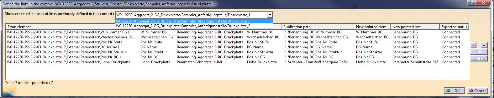

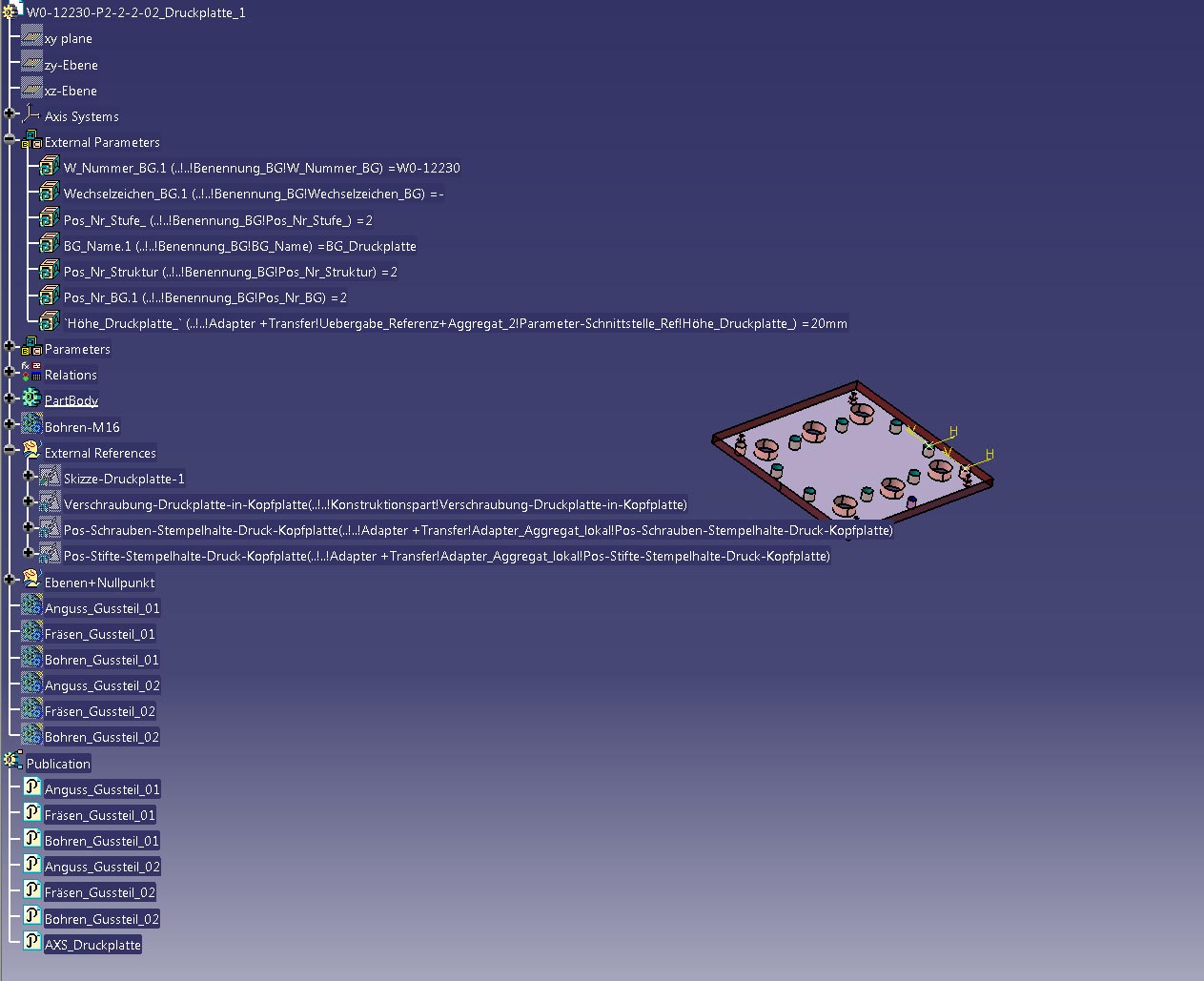

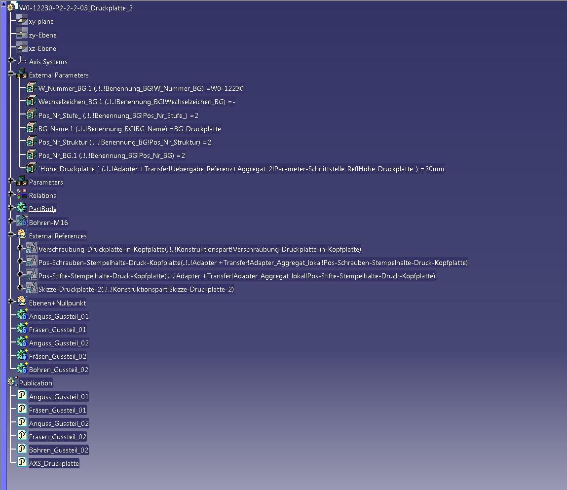

Die Druckplatte_1 ist im Kontext des Product Druckplatte entstanden. Wenn ich ausschließlich das Product Druckplatte aufrufe, wird das Symbol des Parts Druckplatte_1 nicht mehr mit einen grünen Pfeil angezeigt, sondern mit einer grünen Kette.
Ich habe mittlerweile herausgefunden wie es zu dem Fehler bei der Druckplatte_2 gekommen ist.
1. Copy Druckplatte_1 mit Paste Special - Break Links duplizieren
2. Part + Instanznamen ändern
(Symbol der so entstandenen Druckplatte hat ein braunes Zahnrad + Blitz. Dies liegt wohl daran, dass die Druckplatte_1 Links enthält die durch das kopieren nicht mehr im richtigen Kontext stehen)
3. Man ignoriert das "braune Zahnrad" und erzeugt neue Links, z.B. durch das hineinkopieren externer Geometrie mit Verknüpfungen.
(Dadurch kommt es auch zu der Auswahlmöglichkeit in dem Pulldown Menü beim Aufruf "Define Contextual Links. Infolgedessen entstehen auch die Fehlermeldungen wenn man das Part in der Produktstruktur aktivieren möchte)
Korrekte Vorgehensweise wäre vor dem weiteren erzeugen von links mit Define Contextual Links ersteinmal den Kontext für die Kopie korrekt zu setzen.
Das Problem ist nur, das Kind ist schon in den Brunnen gefallen. Die Sache ist nicht nur einmal passiert, sondern betrifft zig parts und tausende von links. Ich suche von daher eine Lösung diese Parts / Links zu reparieren.
Wenn ich versuche mit "Define Contextual Links" den Kontext auf eine nächst höhere Productstruktur umzuhängen, gehen jeweils nur die unter der gwählten PullDown Menüoption mit. Die anderen Links werden unterbrochen und ich weiß nicht wie ich die ohne jede wieder einzeln anfassen zu müssen hinbekomme. Ich verliere quasie immer die Hälfte der Links.
Da mit Publikationen gearbeitet worden ist, sollte man doch meinen die unterbrochenen Links wieder kitten zu können. Das Quelldokument kennt catia schließlich noch. Über Edit - Links habe ich es aber nicht hingekriegt. Da ich das aber noch nie gemacht habe, übersehe ich vielleicht irgendetwas ganz triviales.
