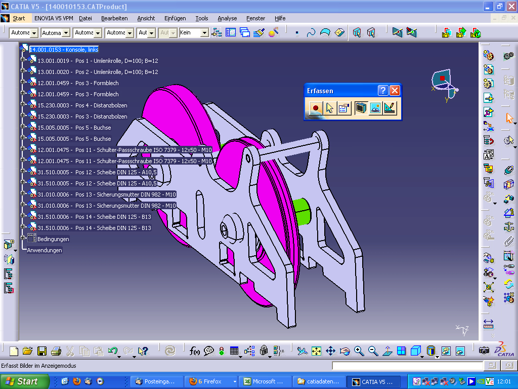

ich habe Catia V5 von R16 auf R19 umgestellt, seitdem
ist das Icon in der Assembly für "Erstellung mehererer Exemlare" dauerhaft inaktiv.
Wer kann mir einen guten Tip geben!
Gruß Jürgen

Hallo Jürgen,
Hast du vielleicht einige weitere Infos und ein Screenshot?
Grüsse Dominik

Hallo Dominik,
das Icon ist immer inaktiv, ich kann also nicht mehrere Exemplare in meiner Baugruppe erstellen.
Ich helfe mir im moment indem ich über copy and paste arbeite.
Im Adminmodus ist das Icon wieder Aktiv sodass ich vermute es liegt an einer
Einstellung in den Optionen.
Ich kann mal ein Screenshot machen.
Jürgen
