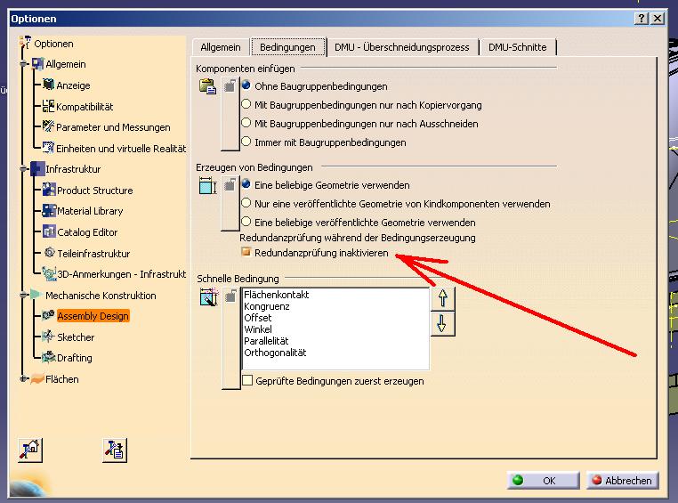

ich habe eine Baugruppe mit einem Adapterpart. In dem Adapterpart habe ich hauptsächlich Skizzen mit Punkten und Ebenen. Ich füge vorhandene Parts in das Prudukt ein. Wenn ich diese mit Bedingungen (Offset, Kongruenz) an die Elemente im Adapterpart hänge, wird die Wartezeit bei der Bedingungserzeugung mit steigender Zahl der Bedingungen/Parts immer länger. Kann ich da irgend eine Einstellung vornehmen um das zu beschleunigen?
Ich nehme mal an Catia prüft ob es irgendwelche Konflikte gibt und rechnet daher so lange?
V5 R19 SP5 HF16

"Redundanzprüfung inaktivieren" heißt das Zauberwort. Nach dem Tippen kam mir die Idee wie von Geisterhand.
Thread kann gelöscht werden. Sorry!

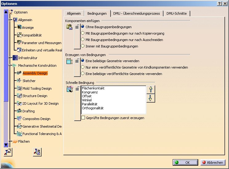

erstellt am: 16. Jun. 2010 11:22    Editieren oder löschen Sie diesen Beitrag!  <-- editieren / zitieren -->   Antwort mit Zitat in Fett Antwort mit kursivem Zitat    Unities abgeben: 1 Unity (wenig hilfreich, aber dennoch)2 Unities3 Unities4 Unities5 Unities6 Unities7 Unities8 Unities9 Unities10 Unities Nur für eckhaard 10 Unities + Antwort hilfreich
dieses "Redundanzprüfung inaktivieren" - wo finde ich das? Ist das auch bei R17 schon möglich? Dort habe ich es nicht gefunden :-(

erstellt am: 16. Jun. 2010 11:48    Editieren oder löschen Sie diesen Beitrag!  <-- editieren / zitieren -->   Antwort mit Zitat in Fett Antwort mit kursivem Zitat    Unities abgeben: 1 Unity (wenig hilfreich, aber dennoch)2 Unities3 Unities4 Unities5 Unities6 Unities7 Unities8 Unities9 Unities10 Unities
in Anhang ein Bild aus R19. R17 habe ich nicht mehr installiert.

erstellt am: 16. Jun. 2010 11:53    Editieren oder löschen Sie diesen Beitrag!  <-- editieren / zitieren -->   Antwort mit Zitat in Fett Antwort mit kursivem Zitat    Unities abgeben: 1 Unity (wenig hilfreich, aber dennoch)2 Unities3 Unities4 Unities5 Unities6 Unities7 Unities8 Unities9 Unities10 Unities
jupp, sorry. Noch ein Versuch:

erstellt am: 16. Jun. 2010 12:43    Editieren oder löschen Sie diesen Beitrag!  <-- editieren / zitieren -->   Antwort mit Zitat in Fett Antwort mit kursivem Zitat    Unities abgeben: 1 Unity (wenig hilfreich, aber dennoch)2 Unities3 Unities4 Unities5 Unities6 Unities7 Unities8 Unities9 Unities10 Unities Nur für eckhaard 10 Unities + Antwort hilfreich
Hallo Zusammen,
diese Option gibt es unter R17 noch nicht!

erstellt am: 24. Nov. 2010 11:24    Editieren oder löschen Sie diesen Beitrag!  <-- editieren / zitieren -->   Antwort mit Zitat in Fett Antwort mit kursivem Zitat    Unities abgeben: 1 Unity (wenig hilfreich, aber dennoch)2 Unities3 Unities4 Unities5 Unities6 Unities7 Unities8 Unities9 Unities10 Unities Nur für eckhaard 10 Unities + Antwort hilfreich
Hallo Leute,
kann es sein das diese Option bei R18 wieder raus genommen wurde? Ich habe das gleiche Problem, dass Fixieren von mehreren Teilen(ca. 100) ewig dauert.

erstellt am: 25. Nov. 2010 08:57    Editieren oder löschen Sie diesen Beitrag!  <-- editieren / zitieren -->   Antwort mit Zitat in Fett Antwort mit kursivem Zitat    Unities abgeben: 1 Unity (wenig hilfreich, aber dennoch)2 Unities3 Unities4 Unities5 Unities6 Unities7 Unities8 Unities9 Unities10 Unities Nur für eckhaard 10 Unities + Antwort hilfreich
Hallo Thorsten  ,
diese Funktion ist erst ab R19 implementiert. Soweit ich weiß gibt es auch keine Möglichkeit diese Funktion bei R18 über die Environment-Datei (Environment-Variable) freizuschalten.
