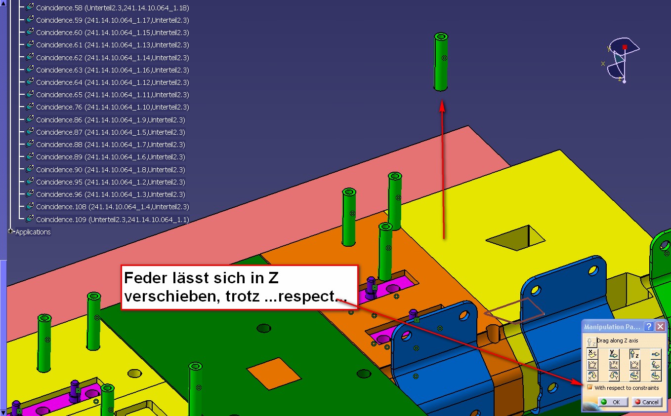

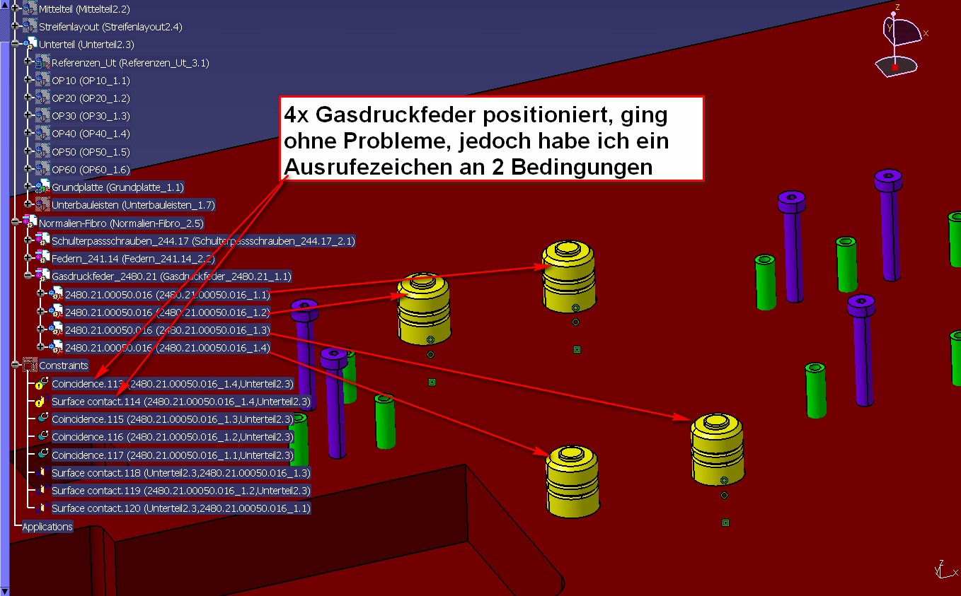

Ich versuche gerade mehrere Federn(grün) in die Bohrungen(pink) per Coincidence zu positionieren. Insgesamt habe ich 18 Federn und bei allen hat es geklappt und bei der letzten Feder klappt es nicht.
Hab Catia geschlossen, erneut probiert, ging nicht, Anklick-Reihenfolge geändert....
Ich weiß leider gerade nicht was ich übersehe, ich hoffe ihr könnt mir einen Tipp geben, danke.

Hallo Benny,
man müsste den Featurenamen von 241.14.10...... komplett sehen. Diese Fehlermeldung entsteht meist durch externe Referenzen, die auf sich gegenseitig referenzieren. Daher diese einen Loop/Schleife(Endlosschleife) produzieren. Ob es nun allerdings ein Fehler sein kann, weis ich nicht, da der Fehler schonmal in den Anfangszeiten von CATIA vorhanden war. Ich würde in erster Linie mal mit dem CATDUAV5 im Schreibtisch das Hauptprodukt bereinigen.

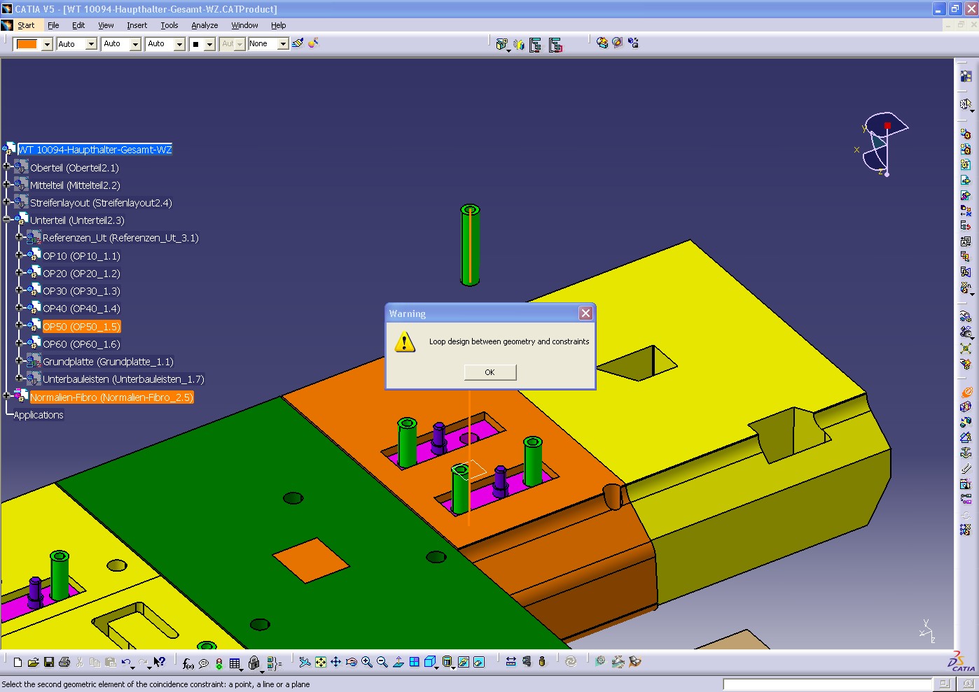

War doch zu voreilig, das Problem besteht weiterhin.
Wollte jetzt per Contact die Feder in der Tasche/Bohrung positionieren.
Vom Aufbau her, das WZ besteht aus4 Produkten, Oberteil, Mittelteil,Streifenlayout und Unterteil, diese habe ich per "fix" fixiert.
Meine Normalien wie Federn habe ich in einem extra Produkt untergebracht und als "flexible" definiert.
Mein Denken sagt mir jetzt, dass ich diese Feder doch zu jedem beliebigen Objekt per Bedingung positioeren kann, da diese nicht per "fix" fixiert wurde!?

Theoretisch hast du recht, allerdings würde ich der KATJA an dieser Stelle nicht vertrauen. Für mich scheint es ein Fehler zu sein, wobei ich die gesamte Baumstruktur oder zumindestens die Bedingungsanalyse (Analyse > Bedingungen) von beiden Teilen sehen müsste, um dass beurteilen zu können.
Ich würde aber mal wie schon geschrieben cleanen. Wenn das nicht hilft, würde ich es mal anstatt eines tatsächlichen Produkts mit einem virtuellen "Produktknoten" versuchen. Dieses kannst du einfügen via "Einfügen" > "Komponente". Dann hast du wahrscheinlich auch eher das was du eigentlich möchtest und schleifst nicht jedesmal den Bausatz hinter dir her. Denn so wie du es machst, macht es eigentlich nur Sinn, wenn du vor dem Zusammenbau die Positionen definierten würdest. Quasy als Bausatz für mehrere Produkte.

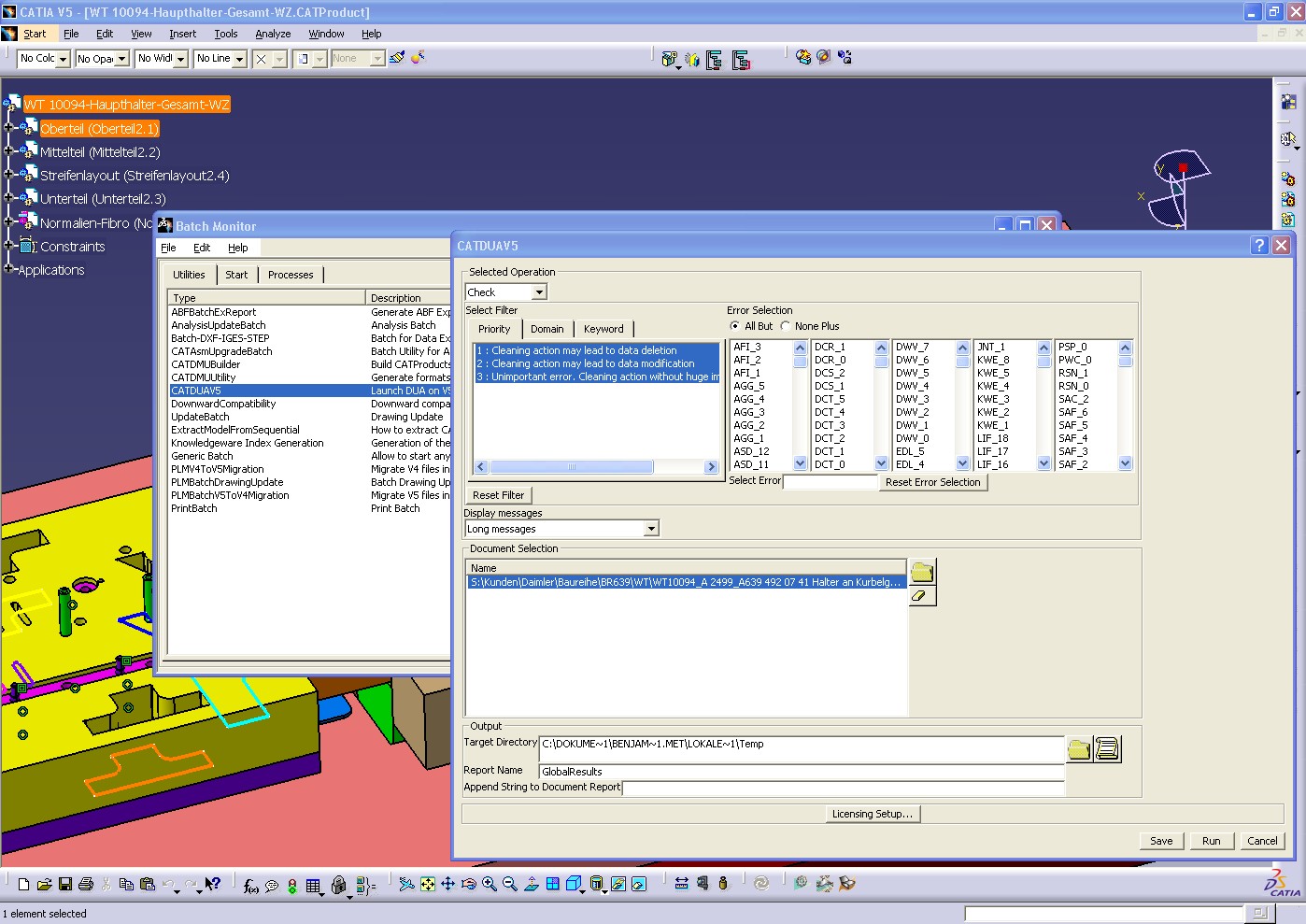

Meinst du dieses CATDUAV5?
Hab üder folder mein Produkt ausgewählt, nach dem ich dann run gedrückt habe, hat sich ein Fenster geöffnet, jedoch hat sich da nicht viel getan.

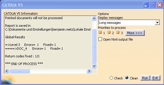

Nein!
Datei > Schreibtisch > rechte Maustaste auf das Hauptprodukt > CATDUAV5 > bereinigen anwählen! > ausführen
Dann wird es bereinigt. Wichtig ist, dass nur die Daten im Ram bereinigt werden und erst mit einem Datei > speichern tatsächlich gespeichert werden.

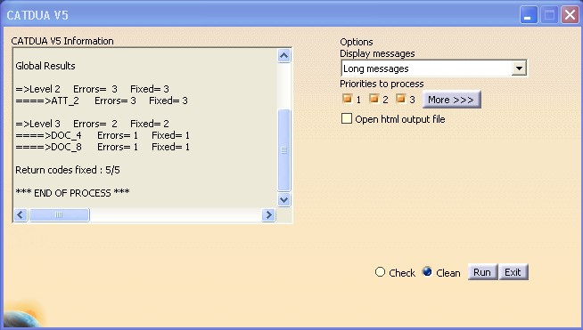

erstellt am: 11. Feb. 2010 18:16    Editieren oder löschen Sie diesen Beitrag!  <-- editieren / zitieren -->   Antwort mit Zitat in Fett Antwort mit kursivem Zitat    Unities abgeben: 1 Unity (wenig hilfreich, aber dennoch)2 Unities3 Unities4 Unities5 Unities6 Unities7 Unities8 Unities9 Unities10 Unities
Anbei das Ergebnis der Bereingung und das Ergebnis nach dem Speichern.
Ist das Ergebnis jetzt so i.O.
Kannst du mir das bitte mit der Analyse > Bednigungen erklären, da im Produkt unter Analyse nur Bill of Material auftaucht.

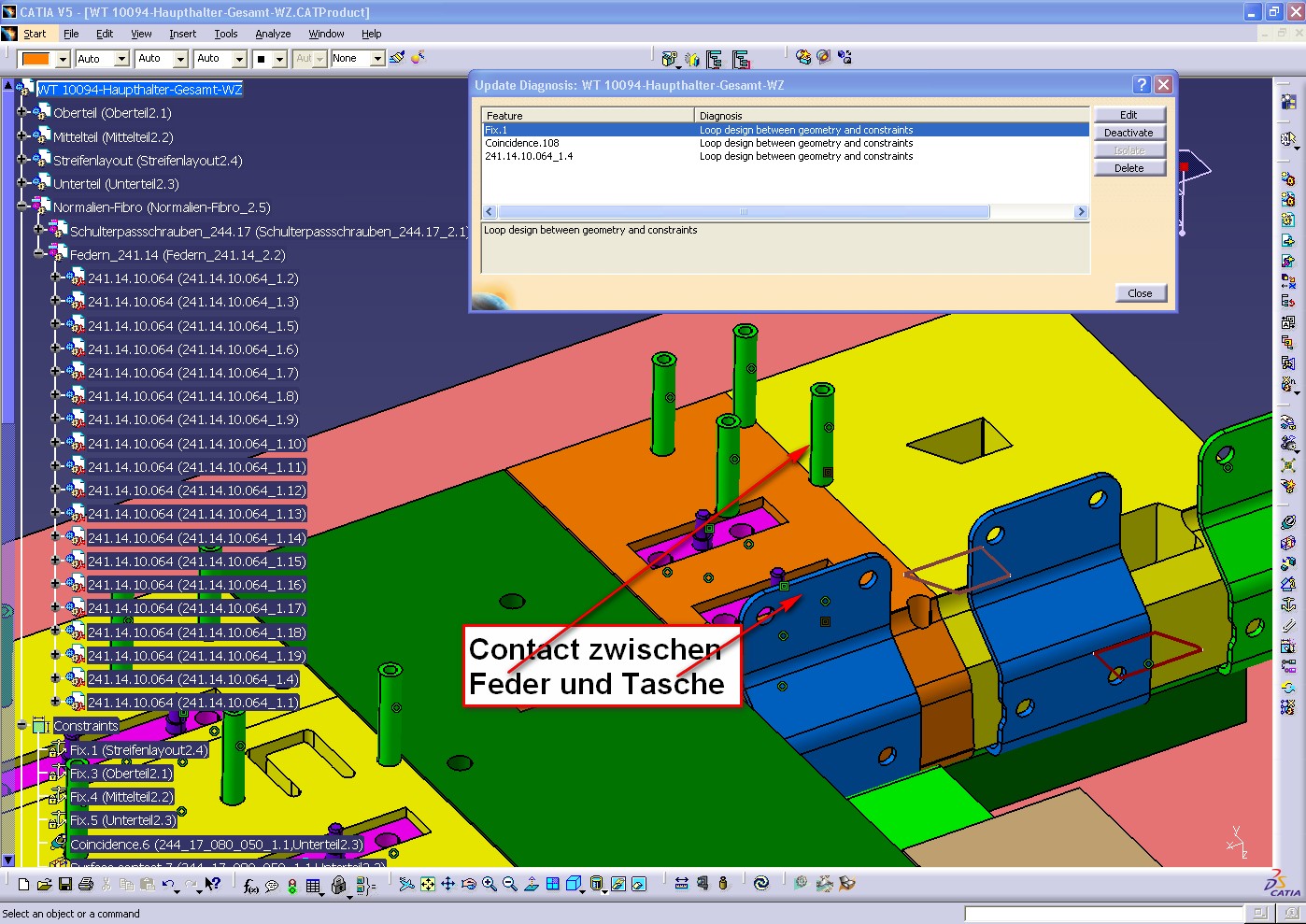

erstellt am: 12. Feb. 2010 15:28    Editieren oder löschen Sie diesen Beitrag!  <-- editieren / zitieren -->   Antwort mit Zitat in Fett Antwort mit kursivem Zitat    Unities abgeben: 1 Unity (wenig hilfreich, aber dennoch)2 Unities3 Unities4 Unities5 Unities6 Unities7 Unities8 Unities9 Unities10 Unities
Hallo, habe jetzt alle Bedingungen entfernt, per CATDUAV5 das Hauptprodukt bereingt und versucht die Feder erneut zu positionieren, jedoch schlug dies fehl.
In dem Produkt wo die Federn gespeichert sind, habe ich ein REF-Part angelegt und eine Ebene publiziert.
Zwischen Ebene und der Feder wollte ich einen Contact herstellen, dies geling mir auch nicht.

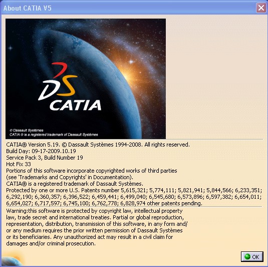

Sag mal kann es vll. sein, dass du ein generelles Problem hast? Welches Release und Servicepack verwendest du?
MFG
Rick Schulz
Benny6483
Techniker Konstrukteur
Sehen Sie sich das Profil von Benny6483 an!   Senden Sie eine Private Message an Benny6483  Schreiben Sie einen Gästebucheintrag für Benny6483
Beiträge: 119
Registriert: 07.10.2007
Catia V5 R19
erstellt am: 12. Feb. 2010 15:45    Editieren oder löschen Sie diesen Beitrag!  <-- editieren / zitieren -->   Antwort mit Zitat in Fett Antwort mit kursivem Zitat    Unities abgeben: 1 Unity (wenig hilfreich, aber dennoch)2 Unities3 Unities4 Unities5 Unities6 Unities7 Unities8 Unities9 Unities10 Unities
R19 Hotfix 33 und Service Pack 3
Unter Windows habe ich den Service Pack 2

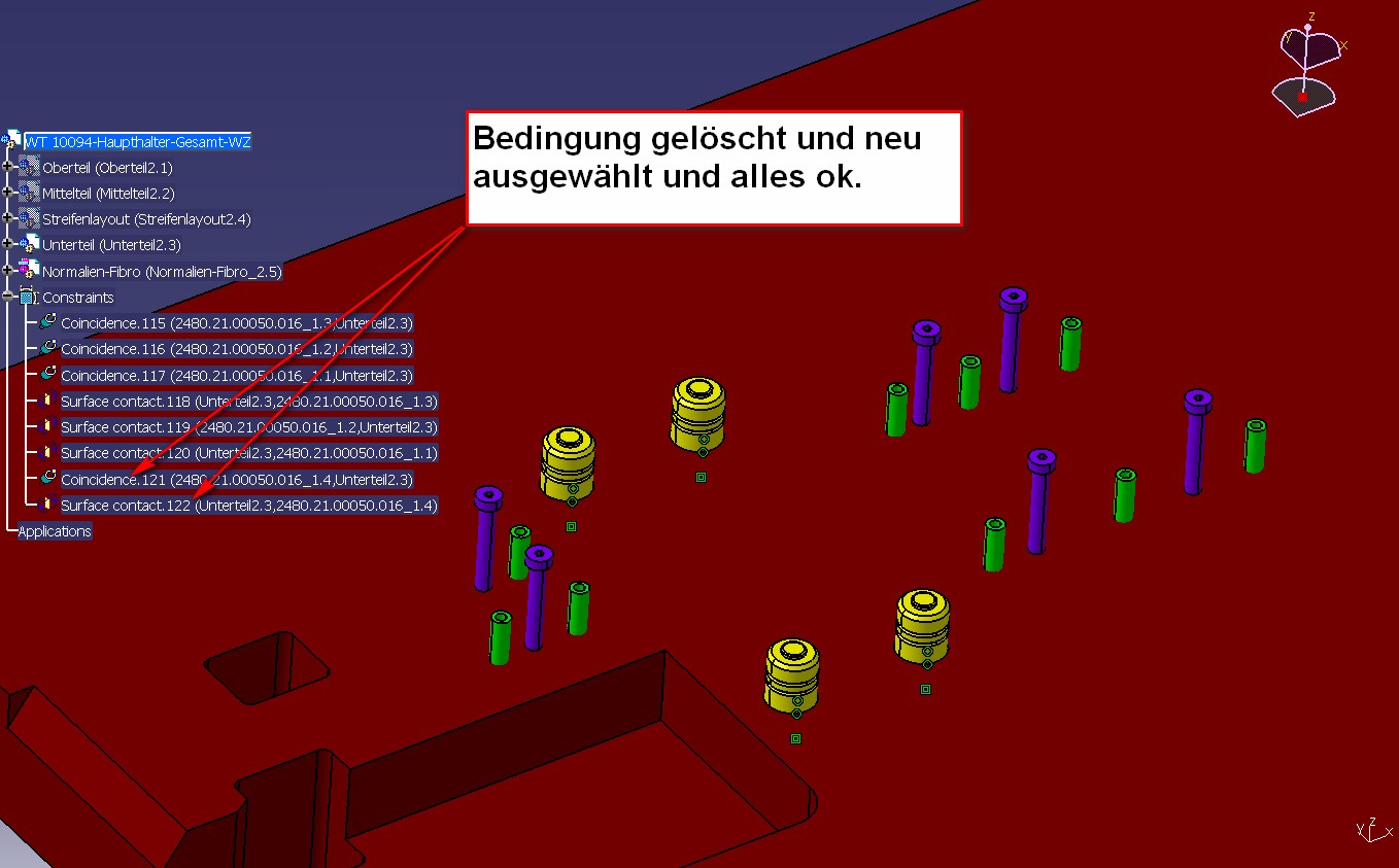

Habe gerade 4 Gasdruckfedern positioniert, ging wunderbar.
Bei 2 Bedingungen hatt ich jedoch dann ein Ausrufezeichen, diese habe ich gelöscht und neu ausgeführt und jetzt sind alle ok.
Ich habe absolut keine Ahnung warum es geht, warum Katja meckert, warum klappt es bei X-Teilen und bei einem Teil nicht.
