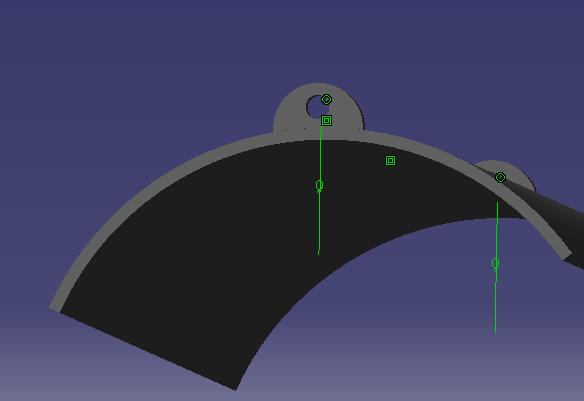

ich muss ein Part auf einem gebogenen Profil exakt mittig ausrichten. Allerdings finde ich keine Bedingung, mit der ich dies tun kann.
Freue mich auf Tipps

Hallo Martin,
ich würde mir je einen mittigen Punkt auf dem gebogenen Teil und auf dem anderen Part erzeugen und damit die Dinger ausrichten.

Tja, manchmal sieht man den Wald vor lauter Bäumen nicht
Danke für die Antwort!
