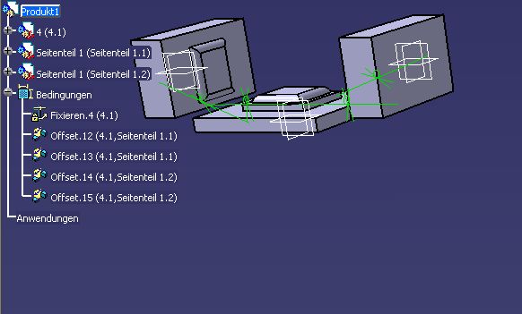

habe das Problem, dass sich wenn ich eines der beiden Seitenteile "unter Berücksichtigung der Bedingungen" bewegen will immer beide bewegen. Es sollen sich aber beide unabhängig voneinander bewegen lassen. Falls es wichtig ist, ich habe zweimal das gleiche Part eingefügt. Schon mal danke im vorraus.

Hallo Georg,
wenn ich jetzt nicht Tomaten auf den Augen habe, sollte das auch klappen. Es gibt ja keine Bezüge zwischen den seitlichen Teilen. Was wählst Du denn an beim Bewegen? Es darf im Baum nur ein Teil aktiviert (orange) sein.

Hi Georg.
Nun biste im richtigen Forum   .
Bei diesem Bild kann man schon einiges erkennen, aber leider nicht, welche Elemente du genau Kongruent gesetzt hast. Hast du schonmal ein Update gemacht?
Probier mal ein Seitenteil zu fixieren (Zwei bedingungen müssten dann zwar kaputtgehen, aber das ist zum testen erstmal egal) und verschiebe dann das andere Seitenteil.
Anstelle einer Kongruenz würde ich - alleine zur Differenzierung - für Flächen eiunen Offset-Constraint setzen.
Noch ein Tip: bedinge doch mal die verschiebungen beider Teile mit unterschiedlichen Offsets und schaue, wie sich das dann verhält.

also an Mörchen: Es ist bloß ein Teil orange, aber es bewegen sich immer noch beide. Dass ich keine Bedingung habe die die beiden verknüpft ist ja eben das komische.
An Tom: Das ist mein erstes Update gewesen, hab auch ziemlich lang rumgetan. Wie mache ich es denn am besten, bzw. mit welchem Programm? Habe einfach einen Screenshot gemacht, aber dann das Problem gehabt, dass die Datei zu groß war, also habe ich es noch zugeschnitten. Habe jetzt jeweils die Seitenflächen der grundplatte und einer Seitenplatte mit Offset 0 gesetzt und die Oberseite der Grundplatte mit den Unterseiten der Seitenteile ebenfalls. Wenn ich ein SEitenteil fixiere kann ich das andere alleine bewegen, das funktioniert, aber wieso? Kann es etwas damit zu tun haben, dass ich zweimal das gleiche Part im Assembly eingefügt habe?
