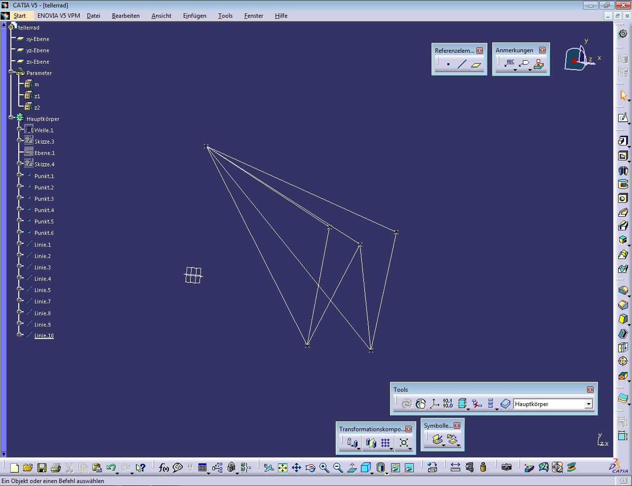

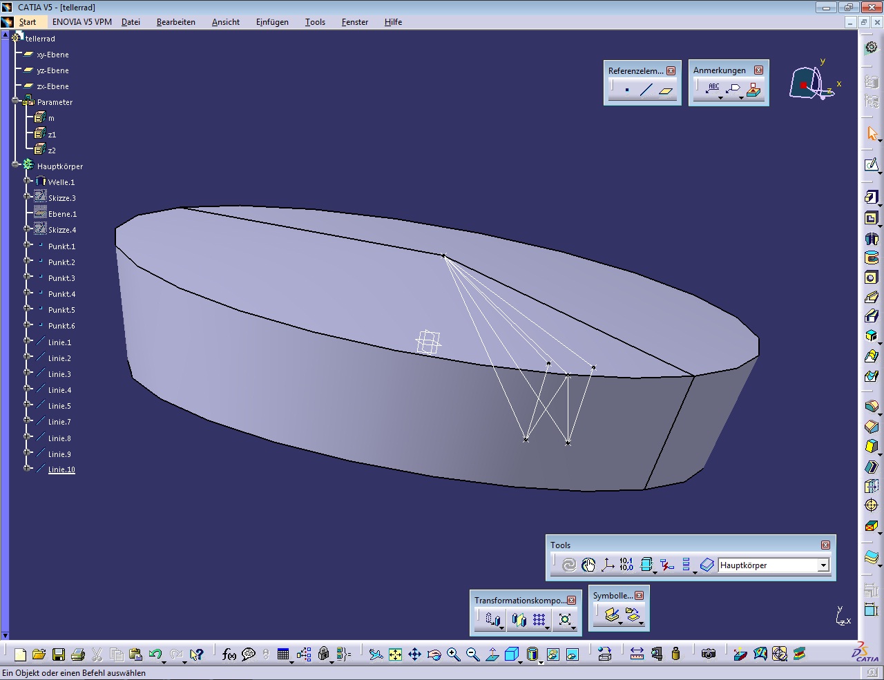

ich möchte ein Tellerrad in CATIA entwerfen und habe da eine "grundsätzliche" Frage. Auf dem ersten Bild sieht man ein 3-dimensionales Profil, welches auf einen Punkt zuläuft und demnach kleiner wird. Das möchte ich gerne aus einem Block ausschneiden. Zuerst habe ich es über eine Tasche probiert, aber damit nicht hinbekommen. Jetzt habe ich im GSD einen Ausschnitt aus Punkten und Linien erstellt und versucht diesen ausschneiden, aber auch keine Möglichkeit gefunden.
Ich benutze das Programm noch nicht so lang und weiß deshalb vor allem gar nicht, ob es so, wie ich es mir denke, überhaupt funktioniert.
Wäre super, wenn mir jemand kurz helfen könnte.
Danke im voraus.

Hallo X-Plod,
Du willst ein Solid bearbeiten. Dafür musst du entweder:
Boolesche Operationen wie "Remove" verwenden und damit den "Abzugskörper" in einem separatem Körper modellieren
oder
dein Solid mit einer genügend großen Fläche (hier Flächenverbund aus 4 Einzelflächen) "Trennen".
Versuche mal zuerst aus deinen Linien über den Befehl "Fill" im GSD Flächen zu erzeugen, die du dann mit "Join" verbindest.
Die Flächen dürfen sich nicht überschneiden (wohl aber gemeinsame Kanten haben) und sollten mindestens bis zur Solidaussenfläche reichen. Danach kannst du den Trennen-Befehl ("Split") verwenden.
Wenn das klappt - OK. Wenn nicht, könntest du auch versuchen, mit einer weiteren Fläche (den "Deckel" darauf) den Join zu erweitern und über dieses abgeschlossene Flächenkonstrukt mit "Close Surface" Solidmaterial (als Abzugskörper in einem vorher neu eingefügten Körper) mit der Booleschen Operation "Remove" entfernen.

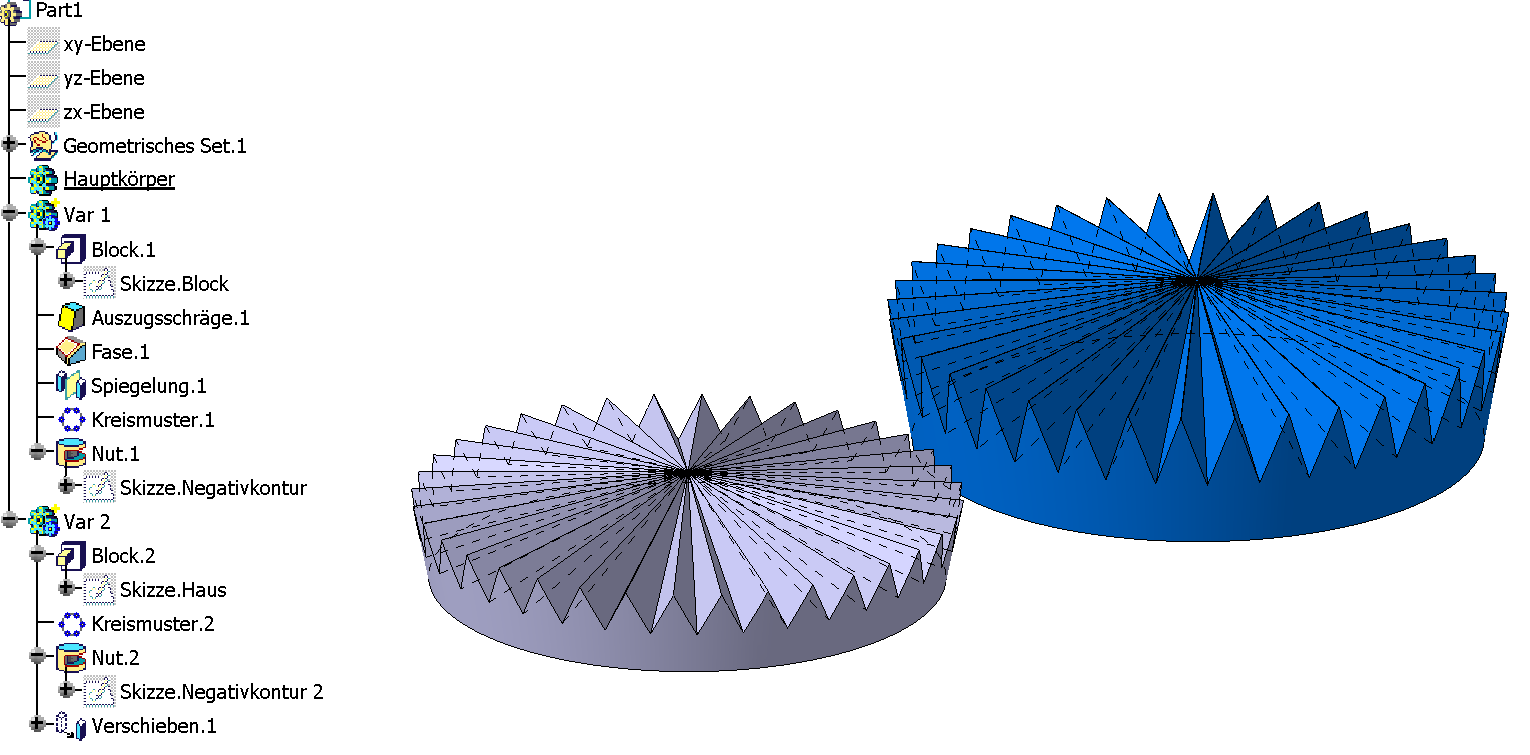

wozu GSD? - Partdesign reicht IHMO aus
