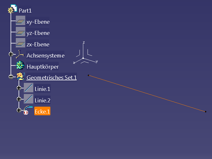

folgendes "Problem":
Ich erstelle 2 Linien im 3D und verbinde diese mit einem Corner (mit TRIM) aus dem GSD.
Wenn ich nun diesen Corner deaktiviere, bleibt der erste Teil immer sichtbar, der 2. Teil der Linie aber verschwindet
Warum
Vielen Dank

Doppelte Linien vorhanden?
Hide/Show kontrolliert?
Arbeitest du im geordneten GeoSet oder nicht?
Snapshot mit Baumansicht?
Nein!
JA!
Fuer diesen Fall uninteressant!
ist angehaengt
Noch ein Hinweis, es ist immer das "TRIM ELEMENT 1" welches er/sie weiterhin anzeigt.
Bei mir ist dieses Phaenomen jederzeit nachvollziehbar.
Vielleicht mal selbst ausprobieren...
Danke und Gruss
Udo

jau. ist bei mir auch so...
komisch. Habs auch gerade mal unter R18 versucht, da verhält es sich genauso.
Da weiß ich gerade auch keinen Sinn/ keine Lösung.

Ich habe es auch im R19SP5 nachgestellt, genau das Gleiche.
Es wird einfach nicht alles verdeckt, es bleibt ein Teil des Corner-Features (s. Selektion im Baum).

im SP6 tritt das gleiche Phänomen (natürlich mit gleichem Strukturbaum) auf.

Schöner Bug oder ein Feature? (auch mit R17).
Wenn man die beiden Linien zusammenfasst (join), die Corner erstellt (Scheitelpunkt) werden beim Deaktivieren wieder beide Linien dargestellt. Also bleibt immer das 1. Element bestehen.
Ist aber auch Befehlen wie Verrundnug (im GSD) so.
erstellt am: 06. Jan. 2010 20:19    Editieren oder löschen Sie diesen Beitrag!  <-- editieren / zitieren -->   Antwort mit Zitat in Fett Antwort mit kursivem Zitat
Das ist eher ein Bug. Auch wenn er bis jetzt nicht aufgefallen ist. Odder keiner hat was gesagt. R16SP9 verhält sich genau so.
