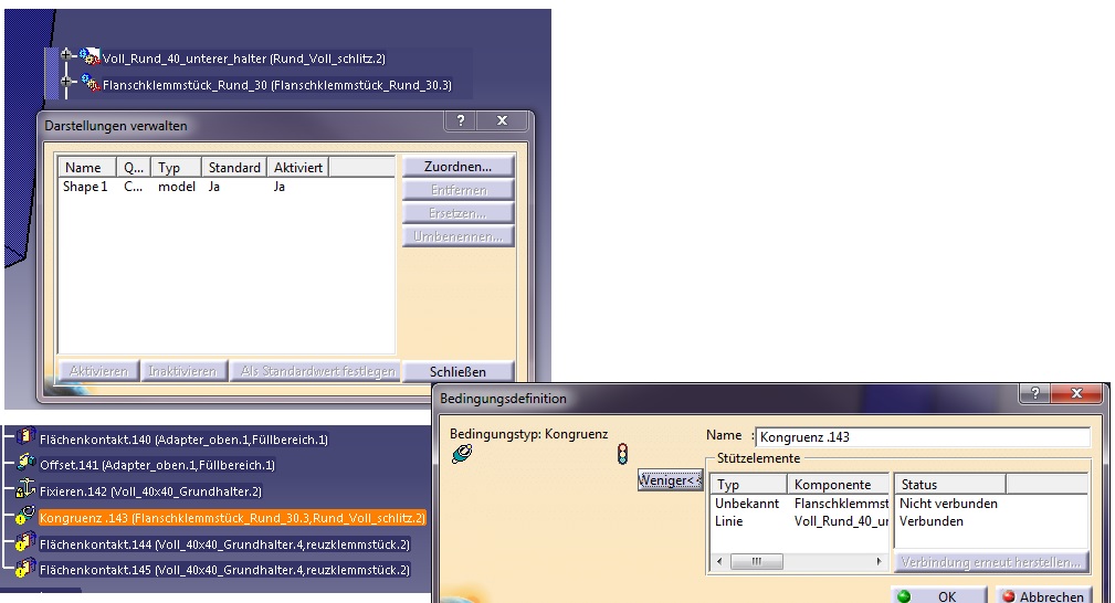

Hallo zusammen!
Ich habe das Problem, dass mir im Assembly design Bedingungen zerschossen werden,wenn ich die Sitzung beende. Es sind ausschliesslich "model" Dateien betroffen. Kann ich die model Dateien in ein anderes Format ändern?
Oder gibt es da noch weitere Möglichkeiten?

Grundsätzlich: Ja, Du kannst .model in .Catpart Dateien umwandeln.
Aber selbst wenn Du dies nicht machst, müssten die Bedingungen innerhalb des Produktes, in welche du die .models eingebunden hast weiterhin existieren!
Du sagst du "beendest" die Sitzung?! Hoffentlich doch nachdem du das Produkt gespeichert hast, oder???
Was bedeutet zerschossen? sind sie noch da und finden ihre Teile nicht, oder sind sie komplett aus dem Baum verschwunden?

ich habe das gleiche Problem. Anbei ein Bild. Nach jedem Neustadt verschwinden nur die Verbindungen von den Modellen. Dies sind Modelle aus traceparts.
Hat jemand eine Idee was man da machen kann?

Willkommen im Forum. Bitte Systeminfo ausfüllen.
Warum verwendest du Catia V4 Modelle von traceparts? (hab ich noch nie verwendet)
ggf ist es besser/einfacher STEP (ggf auch IGES) Daten zu verwenden.
