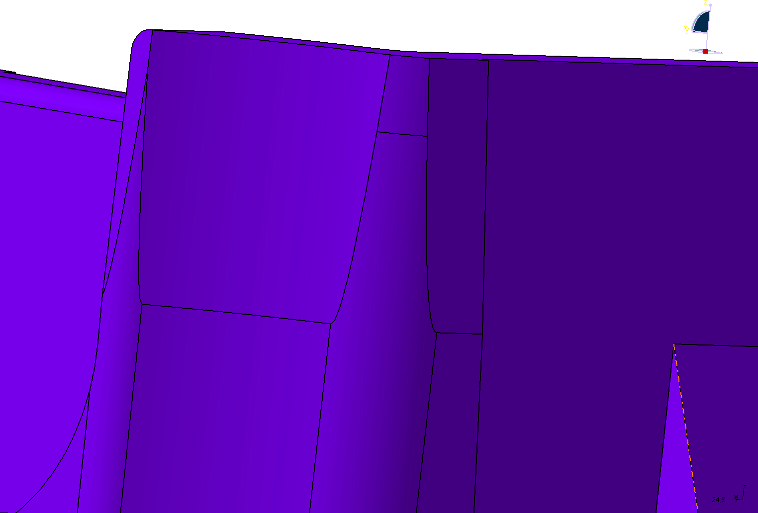

Hänge wieder mal an einem Problem das ich bis heute nicht weiß wie es zustande kommt und was ich dagegen machen kann.
Ich habe einen Darft erzeugt der die Neutrale auch als Parting Element nimmt. Die Köperkannte bekommt nun einen Knick. Wenn ich nun diese Körperkante verrunden will läuft die Verrundung etwas komisch aus.
Angehängt ist noch ein kurzer Screenshot zum besseren Verständnis.
Kann mir vielleicht jemand von Euch erklären wie dies zu Stande kommt und was ich machen muss dass Catia diese Verundung sauber fortsetzt.

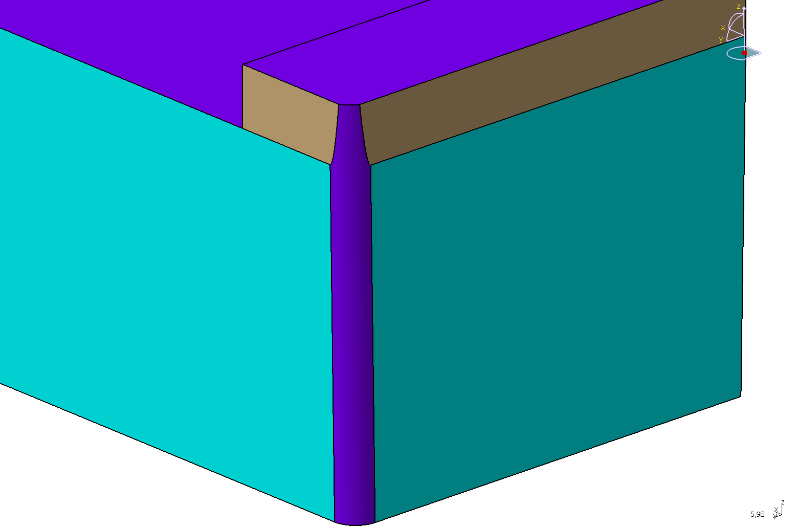

Ich hab direkt nach dem draften verrundet und es kommt immer das gleiche raus.
Hab nochmal ein Bild angehängt in dem man es deutlicher sehen sollte. Der hellblaue Bereich wird nach unten entformt und der hellbraune nach oben.
Die im Vordergrund sichtbare vertikale Körperkante hat nun diesen Knick durch das  Parting element. Die horizontale Kante die durch das Trennen entsteht kann ich nicht verrunden da das ja Trennfläche der Werkzeughälften wird.
Beim selektieren der VKK ist es nun egal wie ich diese selektiere und ob ich beide Teile selektiere oder nicht, das Ergebnis ist das gleiche.

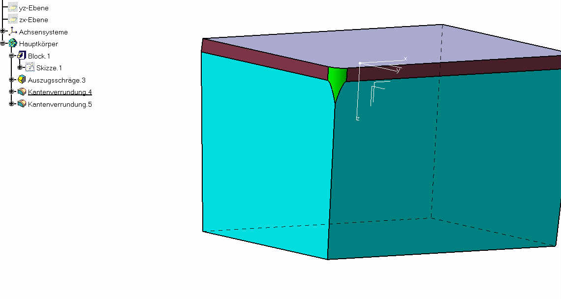

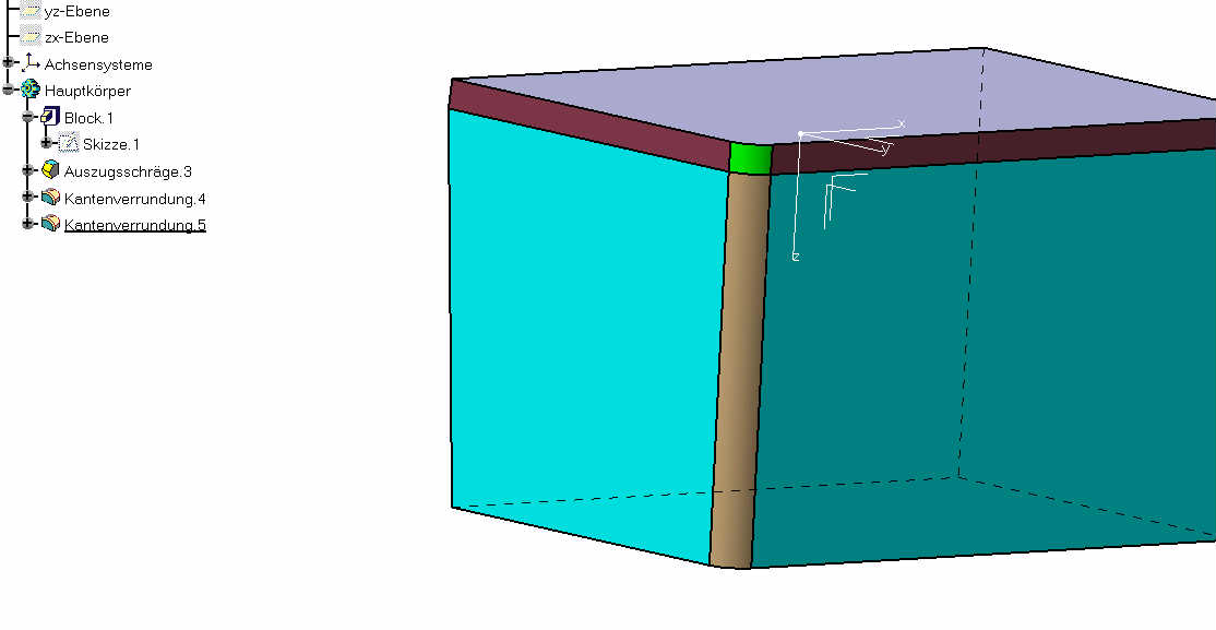

Problemlösung:
Wenn du die Trennung nicht verrunden möchtest selektiere zuerst die Kante der braunen Flächen sie wird dann nicht weit in die hellblaue hineinlaufen. (Bild1)Danach die Kante der hellblauen selektieren.(Bild2)
Nun sollte CATIA den Radius richtig darstellen. Aber Vorsicht. Bei komplexeren Geometrien bzw. Bauteilen kann dir ein so erzeugter Radius Probleme bereiten, indem du eine Fehlermeldung auf Topologyprobleme bekommst, obwohl du gar nicht mehr an dieser Stelle arbeitest.
Hoffe ich konnte helfen.
