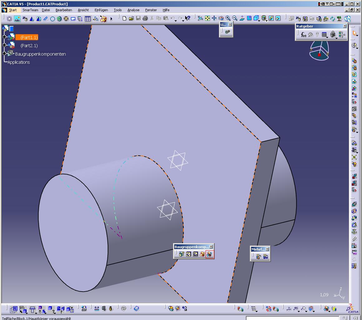

ich bin neu hier im Forum und habe gleich meine erste Frage. Wird hoffentlich einfach zu beantworten sein, aber ich weiß einfach nicht weiter.
Es geht um folgendes:
Ich habe eine Baugruppe mit 2 Teilen erstellt. Das eine Teil ist eine ganz normale Bodenplatte und das andere Teil eine Art Zylinder, welches die Bodenplatte durchdringt.
Nun möchte ich im Bereich der Durchdringung ein Loch (Tasche) in die Bodenplatte machen, damit der Zylinder keinen Kontakt mehr zu Bodenplatte hat. Soweit so gut, wenn ich nun aber den Zylinder verschieben möchte und danach aktualisiere, will ich, dass sich das Loch mit dem Zylinder mitbewegt!?
Ich habe probiert in der Skizze der Bodenplatte den Kreis für das Loch auf den Zylinder zu referenzieren, aber das klappt leider nicht!?
Wie stell ich das am besten an?
Vielen Dank für Eure Hilfe!

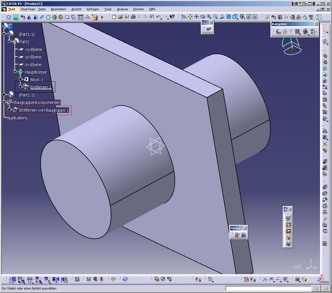

hierfür gibt es eine Baugruppenfunktion namens "Entfernen". Diese findest du in der Toolbar "Baugruppenkomponenten" (siehe Bild01). Demnach musst du den Abzugskörper auswählen und danach das involvierte Gegenstück aus der Liste nach unten in die Auswahlliste fügen. Danach sollte es sich dann wie im Anhang (siehe Bild02) darstellen und wie von dir gewünscht mit aktualisieren.
HTH
Edit: Sorry hab die falsche Funktion markiert... Nun sollte es passen.

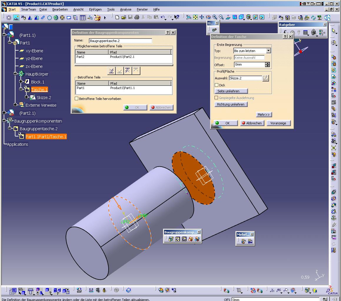

Vielen Dank für deine schnelle Hilfe, aber ich habs bissle anders gemeint. Zwischen Zylinder und Bodenplatte soll dann ein kleiner Spalt (in Y-Richtung nach dem Bild) sein, so dass an keiner Stelle sich die beiden Teile berühren, sich aber trotzdem das Loch beim Verschieben des Zylinders mitbewegt!?
Über weitere Ideen wäre ich sehr dankbar.

Dann geht das mit der "Baugruppenkomponente" "Tasche". Hierbei musst du allerdings die Skizze des Zylinders innerhalb der Baumstruktur auswählen.
Edit: Ich hab dann doch nochmal schnell einen Screenshot gebastelt (siehe Bild03)...

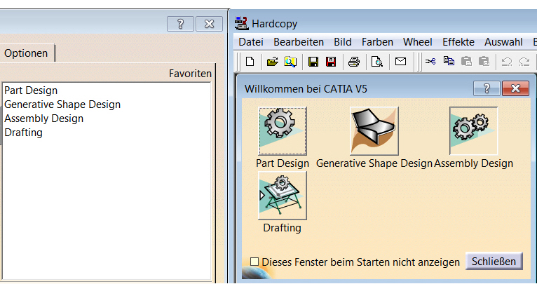

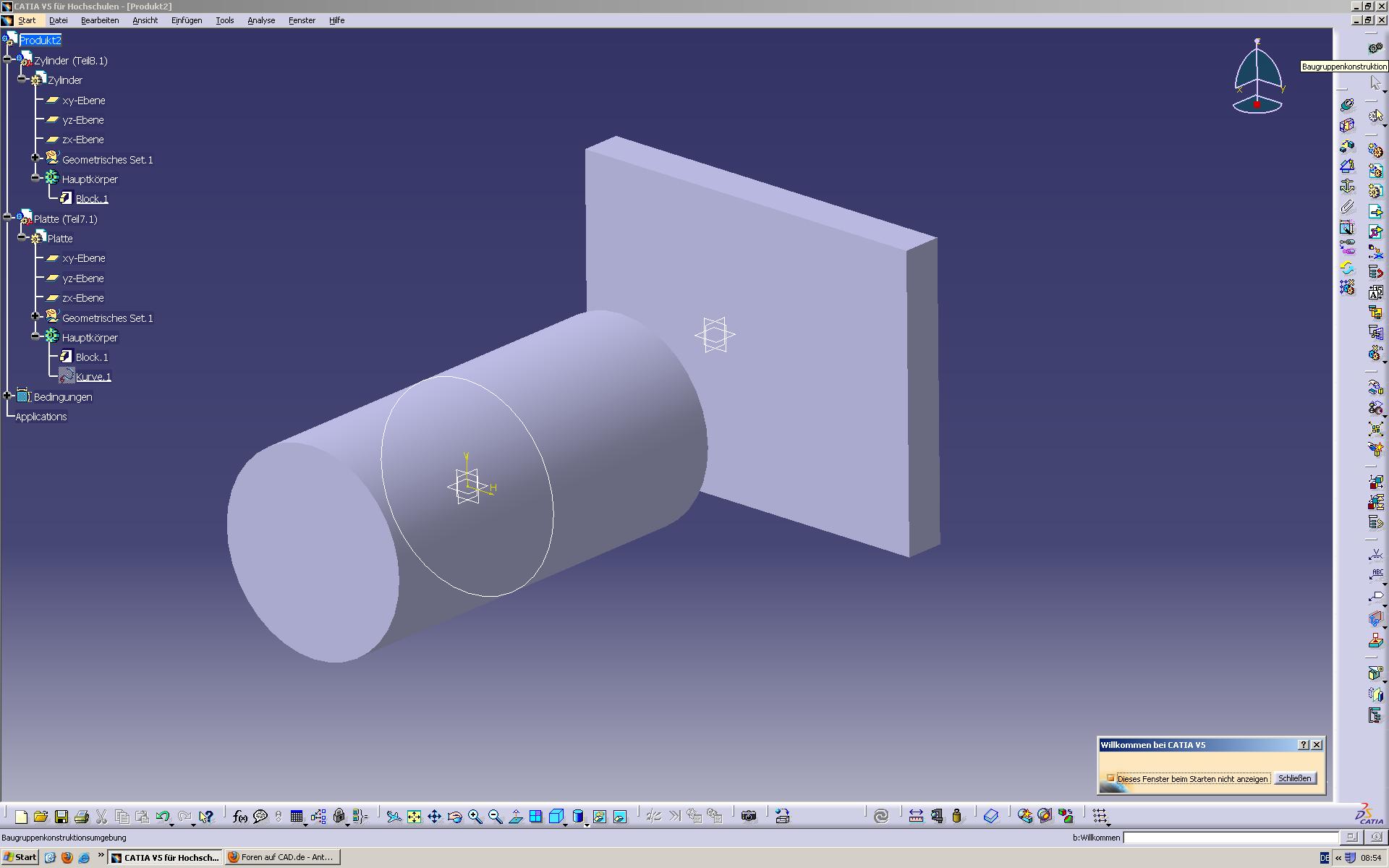

Ich bekomms aber irgendwie nicht hin, habe jetzt genauso wie du die 2 Probeteile mal erstellt, aber wenn ich auf das Icon Baugruppenkonstruktion gehe, dann kommt nur "Dieses Fenster beim Starten nicht anzeigen" .
Wie muss ich denn genau vorgehen, stehe gerade total auf dem Schlauch.
Hier mal ein Screenshot:

Servus,
solange du unter Tools -> Anpassen -> Registerkarte Menü Start keinen Eintrag in den Favoriten hast wird bei dir dieses Fenster immer leer bleiben. Anbei ein Bild wie es aussehen könnte.
Wie man aus deinen Symbolleisten entnehmen kann, bist ja schon in der richtigen Umgebung gelandet. Den Befehl, den Rick verwendet hat sieht wie auf den zweiten Bild (Baugruppenkonstruktion_Tasche) aus. Wie man diesen Befehl anwendet hat Rick eh schon erklärt.
EDIT: Fehler ausgebessert
