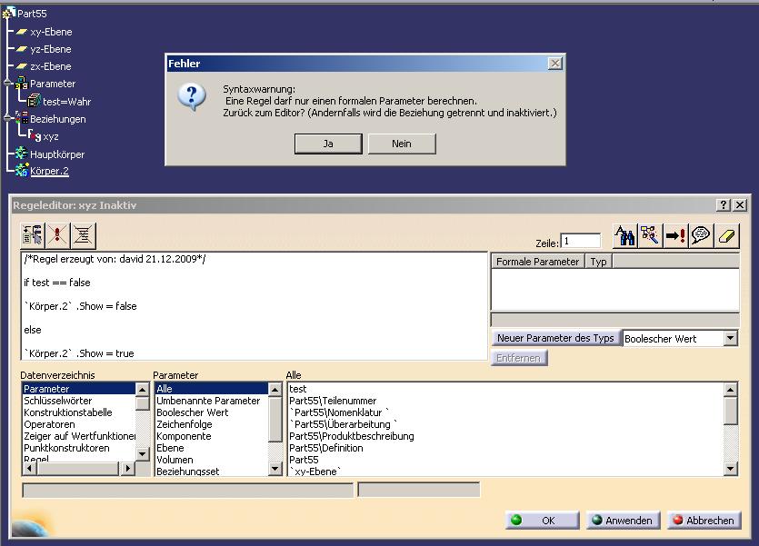

erstellt am: 21. Dez. 2009 07:40    Editieren oder löschen Sie diesen Beitrag!  <-- editieren / zitieren -->   Antwort mit Zitat in Fett Antwort mit kursivem Zitat    Unities abgeben: 1 Unity (wenig hilfreich, aber dennoch)2 Unities3 Unities4 Unities5 Unities6 Unities7 Unities8 Unities9 Unities10 Unities
Hi nochmal,
ich habe mal angehangen was ich bisher hinbekommen habe.
Gruß David

erstellt am: 21. Dez. 2009 07:51    Editieren oder löschen Sie diesen Beitrag!  <-- editieren / zitieren -->   Antwort mit Zitat in Fett Antwort mit kursivem Zitat    Unities abgeben: 1 Unity (wenig hilfreich, aber dennoch)2 Unities3 Unities4 Unities5 Unities6 Unities7 Unities8 Unities9 Unities10 Unities Nur für eckhaard 10 Unities + Antwort hilfreich
Hallo David,
du versuchst das mit einem "fog" zu machen das funktioniert nicht  . Du brauchst eine "richtige" Rule. Diese findest du in der KWA (Knowledge Advisor Workbench). Um diese Workbench zur Verfügung zu haben benötigst du eine KWA-Lizenz
MFG Daniel

erstellt am: 21. Dez. 2009 08:28    Editieren oder löschen Sie diesen Beitrag!  <-- editieren / zitieren -->   Antwort mit Zitat in Fett Antwort mit kursivem Zitat    Unities abgeben: 1 Unity (wenig hilfreich, aber dennoch)2 Unities3 Unities4 Unities5 Unities6 Unities7 Unities8 Unities9 Unities10 Unities
ich habe nur MD2, ich befürchte da ist die Lizenz nicht enthalten?
Eine andere Möglichkeit habe ich nicht?
