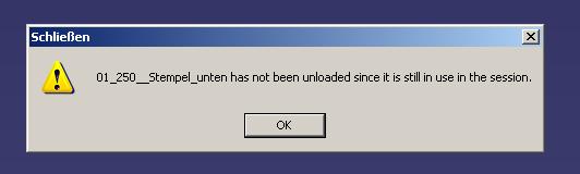

wenn ich im Assembly (R19SP5HF16) ein Part in einem neuen Fenster öffne und wieder schließe bekomme ich immer die Meldung im Anhang. Kann ich das irgendwie ausschalten?

Kann es sein, dass auf das entsprechende Teil von eine Verknüpfung zeigt? Somit kann dieses Teil nicht aus dem Speicher entfernt werden.

die Meldung kommt bei allen Teilen.
Wenn ich z.B. ein komplett neues Produkt erstelle, dann ein neues Teil einfüge, in einem neuen Fenster öffne, wieder schließe, dann kommt die Meldung schon. Seit R19 habe ich das.

das solltest du bei diesem Ablauf auch schon mit den Releases davor gehabt haben. CATIA versucht beim schleißen das CATParts dieses aus der Collection zu entfernen. Das kann er aber nicht da das CATPart ja noch im Produkt verbaut ist. Somit erhält du eine WARNMELDUNG die sagt das das Bauteil nicht entladen werden kann solange es noch in einem Editor (in dem Fall der Editor des Produkts) geöffnet ist.

ich bin mir ziemlich sicher früher war das nicht. Aber egal. Kann man das irgendwie unterdrücken? Ich öffne oft Parts in einem neuen Fenster (ist übersichtlicher) und bearbeite sie dort.

ich denke nicht da die Ausgabe ja nur eine Warnmeldung für dich sein soll

also- bei mir funktioniert das ohne Fehlermeldung (V5 R19 SP3).
Nur mal so am Rande gefragt: Selektierst Du das Part im Strukturbaum?

ja, im Baum -> Rechtsklick/in neuem Fenster öffnen.
Vielleicht ist auch nur eine Änderung unter Tools/Options erforderlich?
