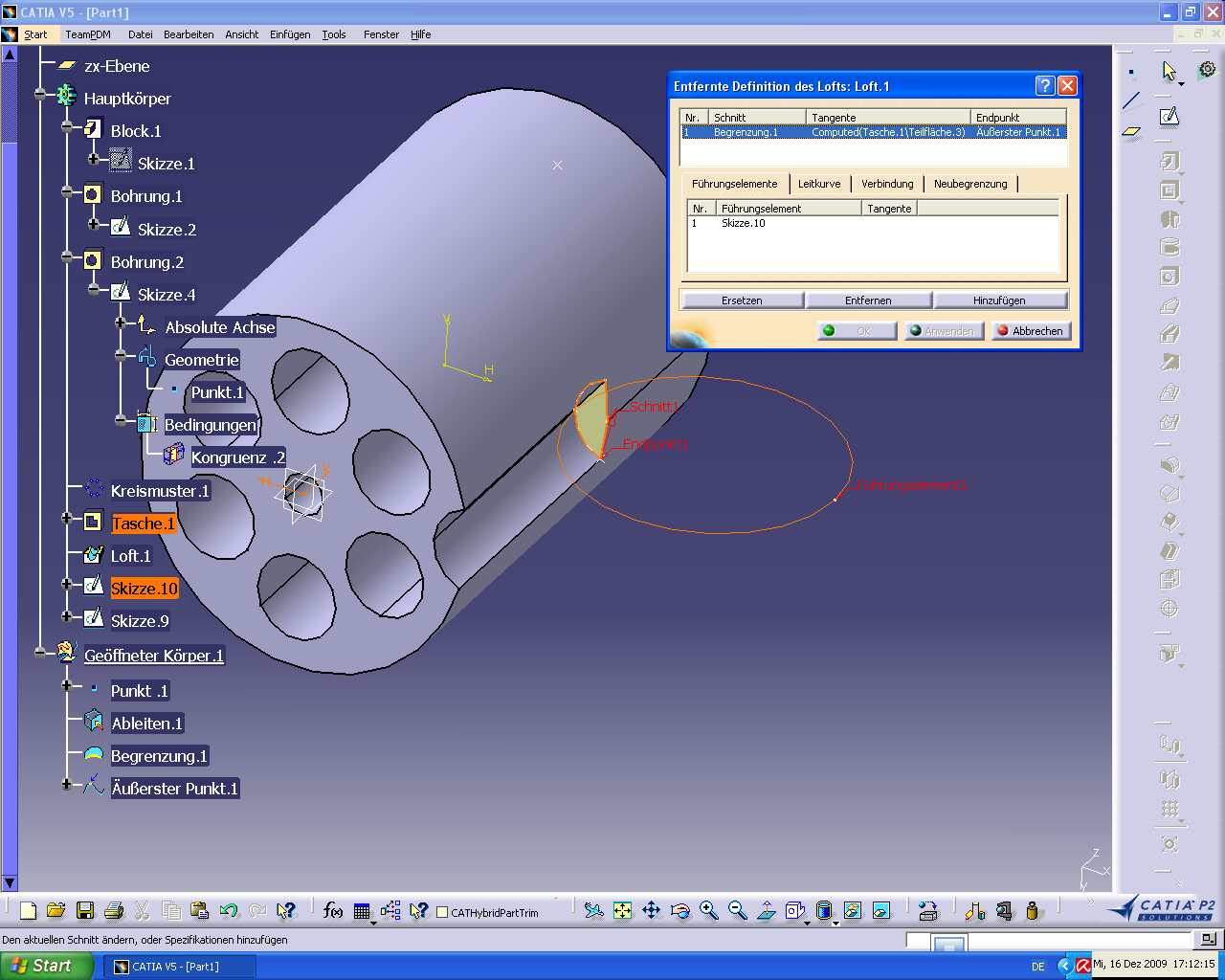

Hallo V5-Fans,
was mach ich hier falsch ???
Er will einfach nit!!
Rolf

Nix 12)
erstellt am: 16. Dez. 2009 17:56    Editieren oder löschen Sie diesen Beitrag!  <-- editieren / zitieren -->   Antwort mit Zitat in Fett Antwort mit kursivem Zitat    Unities abgeben: 1 Unity (wenig hilfreich, aber dennoch)2 Unities3 Unities4 Unities5 Unities6 Unities7 Unities8 Unities9 Unities10 Unities Nur für ROLF 2 10 Unities + Antwort hilfreich
Was hier Falsch ist?
Das (falsche) Verständnis über die Funktion Loft`?
Dein Profil Begrenzung.1  soll entlang der Fuhrungskurve (kreis?) gleiten,
was aka aber nicht einer eine Rotation entspechen würde?, die du gerne haben würdest.
Nimm die richtige Funktion (4 Icon) dafür.
und auch ruhig mal Antworten, wenn andere eine Frage haben...
