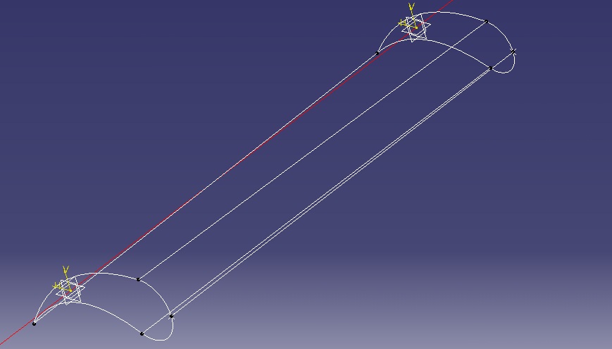

Hab hier ein kleines Problem mit Erzeugung eines Volumenkörpers. Für ein Projekt muss ich einen Rotor konstruieren. Profile waren kein Problem, doch die einzelnen Profile mit einander zu verbinden und einen Volumenkörper zu erzeugen hat mir schon viele Nerven gekostet...
Ich hab die einzelnen Profile mit Splines verbunden und dann probiert es hinzubekommen aber es funktioniert einfach nicht! Vielleicht hat jemand ein paar Ratschläge was ich vielleicht ändern muss oder anders machen soll.
Danke schon mal!

Was für ein Problem hast du denn genau ?
Ich vermute mal ganz stark, dass du deine Körper nicht erstellen kannst, da in deinen Skizzen eventuell noch Punkte vorhanden sind.
Die Skizze mal mit dem Sketch-Analyzer kontrollieren.

Wollte das mit dem Sketch Analyser probieren aber kenne diese Funktion nicht bzw. weiß nicht wie ich sie finde.
Mein eigentliches Problem ist zwischen den zwei Skizzen einen Körper zu erzeugen. Habe es mit "Volumenkörper mit Mehrfachschnitt probiert" doch da treten immerwieder Fehlermeldungen auf.

Skizzenanalyse: im Skizzierer -> F4 drücken (näheres siehe Doku)
An einer fehlerhaften Skizze scheitert vermutlich die Funktion "Volumenkörper mit Mehrfachschnitten"

Das mit der Skizzieranalyse hat funktioniert und meine Skizzen sind alle geschlossen. Kommen wir nun wieder zurück zu dem Volumenkörper mit Mehrfachschnitten
Hab probiert die Splines zwischen den Profilen als Schnitt zu nehmen und das Profil als Fühurungskurve. wenn ich das mach kommt die Meldung "Das Führungselement kann nicht homogeninisiert werden. -Leitkurve erweitern"

Zudem können wir die vermutlich gezielter helfen wenn du uns nicht lediglich sagst, dass es zu Fehlern kommt, sonder auch zu welchen Fehlern es beim erstellen des Körpers kommt.
Die Sketchanalyse findest du zb auch unter Tools -> Sketch Analysis
Dort sollte, wenn der Sketch i.O. ist lediglich geschlossene Konturen zu finden sein. (Faustformel, gibt natürlich kleine fallbedingte Ausnahmen)
EDIT: Da hatte ich den Tab wohl zu lange offen. Zu spät...
Zu deinem neuen Problem: Ich würde es andersrum machen und den Sketch als Schnitt nehmen. Sie splines selber sind deutlich besser als Führungskurve oder Stützgeometrie geeignet.

Ja so hat es funktioniert! Hab endlich hinbekommen!
danke für eure Mühe.
