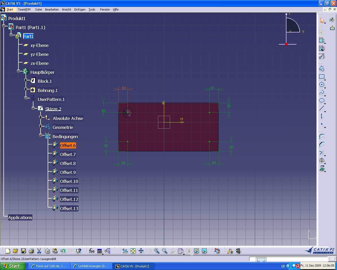

Hallo V5-Fans,
wie Ihr im Anhang erkennt habe ich die Bohrungen einzeln vermaßt.
Geht ja nicht anders.
Wie kann ich den Maßen jetzt beibringen,das sie alle gleich sind (Gleichung)
Das hätte zum Vorteil,das wenn ich das Lochbild ändern will,nur ein Maß anfassen müsste!
Oder gibt es da noch einen anderen Lösungsweg ????
grübel,grübel ?????? !!!!
Rolf

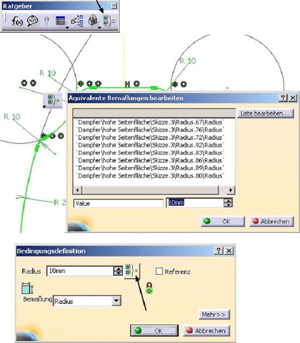

markiere alle Maße gemeinsam mit STRG und klicke "äquivalente Bemaßung" in der Symbolleiste "Knowledge" (Ratgeber)(letztes Icon).
Mörchen

RMT auf das Maß -> xx.object -> Edit formula -> im nächsten Fenster dann das Maß auswählen mit dem es gleichgesetzt werden soll.

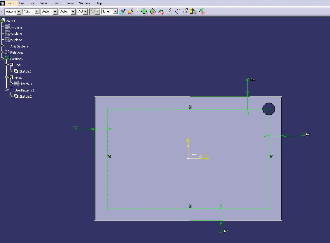

Doch... Erstelle Dir ein Rechteck und bemaße es zu den Aussenkanten deines Profils und editiere dann die Maße mit der Formel.
(siehe Anhang)

Original erstellt von rough-tec:
(siehe Anhang)
Hallo rough-tec,
das funktioniert bestens und ist alltagstauglich.
SUPER SUPER.
Rolf 2

Hallo ROLF 2,
In der Symbolleiste Rategeber befindet sich das Icon „äquivalente Bemaßung“. Dafür die Parameter mit gehaltener Steuerungstaste gemeinsam aktivieren und den Befehl aufrufen. Im folgenden Fenster den Wert zufügen.
Das Fenster für die äquivalenten Bemaßungen kann für Änderungen im Strukturbaum aufgerufen werden oder durch Klick auf die entsprechende Schaltfläche beim Aufrufen des Parameters.
Im Strukturbaum wird die Äquivalente Bemaßung im Knoten "Beziehungen" aufgelistet.

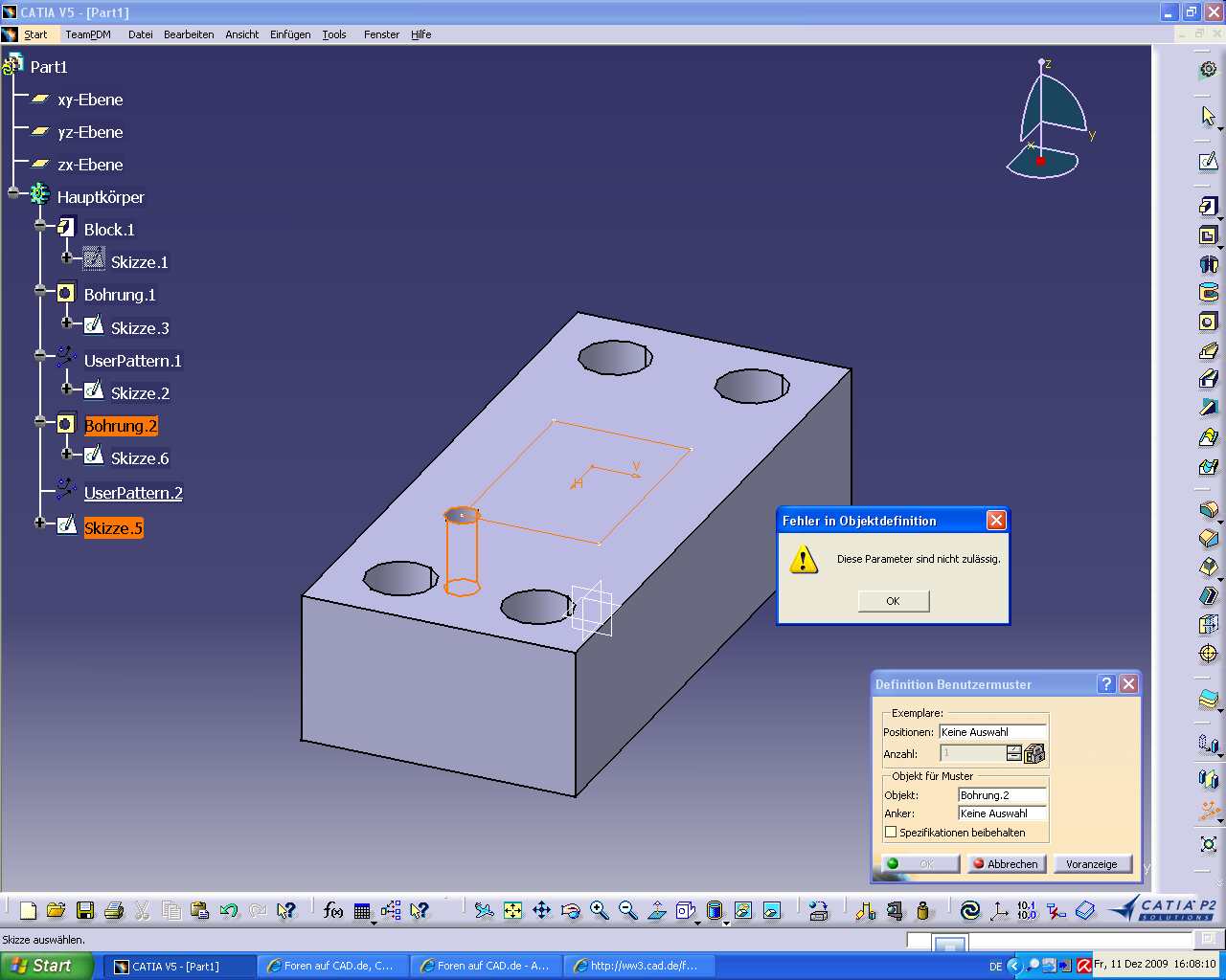

Hallo rough-tec,
Habe es nochmal exakt nach deiner Anweißung probiert mit dem Rechteck,
Formelmäßig haut`s hin.
Aber er akzeptiert die Skizze mit dem Rechteck nicht als benutzerdef.Muster.
Was mach ich da falsch, Punkte in der Skizze akzeptiert er. !!??
Rolf

das Rechteck muss natürlich nur aus Hilfslinien bestehen, die Positionen für das Muster werden aus den Punkten gebildet, die müssen "richtige" Punkte (Kreuze) sein.
