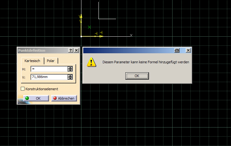

Hallo da Draußen,
ich möchte 2D-Punkte im Sketcher über Parameter steuern (Pos. in X und Y).
Wenn ich die Parameter mit der Bemaßung (offset) verbinde wird allerdings das Vorzeichen des Parameters ignoriert.
Die Koordinaten über die Punktdefinition zu bestimmen geht auch nicht. Da kommt die Fehlermeldung "Diesem Parameter kann keine Formel hinzugefügt werden".
Mache ich was falsch? Fehlt mir eine Lizenz? Oder geht es einfach nicht?
Bitte helft mir.
Danke und Grüße,
Manuel

Hallo Manuel,
das geht so nicht. Du brauchst zwei Dimensions (eine in V-Richtung die andere in H-Richtung). Diesen Dimensions kannst du dann über das Kontextmenü während der Bearbeitung die Formal zuweisen
MFG Daniel

Sorry, vielleicht ich stehe auf dem Schlauch, aber im Kontextmenü der Punktdefinition habe ich keine Möglichkeit einen Parameter oder eine Formel zuzuweisen.
Liegt es an der Version??
Wir arbeiten mit R16
bgrittmann
Beiträge: 12206
CATIA V5R19
erstellt am: 03. Dez. 2009 17:52    Editieren oder löschen Sie diesen Beitrag!  <-- editieren / zitieren -->   Antwort mit Zitat in Fett Antwort mit kursivem Zitat    Unities abgeben: 1 Unity (wenig hilfreich, aber dennoch)2 Unities3 Unities4 Unities5 Unities6 Unities7 Unities8 Unities9 Unities10 Unities Nur für SiLu 10 Unities + Antwort hilfreich
Du musst erst die Lage des Punktes bemaßen. Dann kannst du eine Formel im Kontextmenü des Maßes erstellen.

Mit bemaßen geht es nicht, da dem Maß das Vorzeichen im Parameter egal ist. Ein Minus vor dem Parameter bedeutet nicht, dass auch das Maß auf die andere Seite "schnappt".

Hallo Silu,
hast du eine KWA Lizenz? Dann könntest du mit einer Reaction ein VB-Script anstoßen das eine SwapLocation auslöst. Andere Möglichkeit gibt es IMHO nicht

Falls der Wertebereich bekannt ist, geht es über einen Umweg.
Eine Konstruktionslinie erzeugen die weit im Negativbereich liegt, von dort die steuernde Bemaßung des Punktes erzeugen (ein wenig höhere Mathematik in der Formel  )
Oder 3D-Punkt steuern -> in die Skizze projizieren

An Daniel: Die KWA-Lizenz ist nicht vorhanden.
An Bernd: Die 3D-Punkt-Lösung verwende ich schon. Das mit der Linie im Negativbereich... wieso bin ich da nicht selber draufgekommen !?
Danke an alle und Grüße aus dem Schwabenland,
