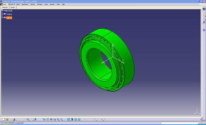

ich habe folgendes Problem. Ich benutze Catia v5 R17 und habe Wälzlager von Ina runtergeladen für Catia v4. eigentlich sollte damit ja alles funktionieren. Beim ersten Einbau klappt es problemlos. Die Wälzlager auf die Achse festlegen und danach noch eine Kontaktbedingung für 2 Flächen. Zum Testen einmal explodieren und wieder aktualisieren, alles prima. Wenn ich aber Catia einmal schließe und danach wieder starte erkennt er keine Beziehung mehr. Woran kann das liegen?

Die Verwendung von anderen Datenformaten sollte eigentlich vermieden werden.
Wenn bei mir Standardteile aus V4 vorliegen, gehe ich hin, kopiere mir die Körper aus dem model in ein Part und veröffentliche die Elemente die für die Kontaktbedingungen notwendig sind. Beispiel Achsen, Anschlussebenen etc.
Mit der Vorgehensweise habe ich nie Probleme mit "alten" Daten.

warum v4? weil es von traceparts für catia nur dieses format gibt. und ich dachte mir lieber ein catia format als ein step format.
wie geht das mit dem kopieren in eine part Datei und was soll ich dann veröffentlichen? bin leider noch nicht so gut mit catia vertraut da ich vorher ein anderes cad-programm verwendet hab.

Einfach den entsprechenden Teil aus dem V4 Modell wählen und per copy und paste in das neue leere V5 Teil einfügen. Das Modell wird dann nach V5 migriert.
Aber mach lieber den direkten Step-Import eventuell die nötige Lizenz dafür anziehen sonst gehts nicht :-).
Und das mit dem Veröffentlichen(Tools-->Publication) führt hier sicherlich zu weit einfach mal googeln oder das Forum durchsuchen. Im Prinzip geht es darum, gewisse Teile deines Modells für externe Referenzen nutzbar zu machen. So das keine willkürlichen Referenzen gesetzt werden können. Ist aber einen Einstellung in den Tool die nicht unbedingt gesetzt sein muss, dazu müssten wir wissen in welcher Umgebung du arbeitest.

ich habs jetzt mal probiert mit dem Kopieren. Aber so richtig toll hat das nicht funktioniert. Ich hab ein lager von INA (z.B. Kegelrollenlager 32016-x.model, als Dateityp wird Catia Modell angezeigt) geöffnet, dann kopiert und in ein neu geöffnet product eingefügt. Das verlief alles problemlos. Auch das einfügen dann ins Getriebe. Achsen kongruent setzen und Kontaktbedingung vergeben. Explodieren, dann aktualisieren und alles ist am richtigen Platz. Nur wenn ich dann Catia wieder schließe und das Getriebe wieder neu lade gehen alle Bedingungen kaputt

Capirex meinte, daß du die Körper kopieren sollst.

Mh wie meinst du das mit Körper kopieren? Ich wähl oben links "Master" aus, Rechtsklick, kopieren und bei einem neuem Product Rechtsklick einfügen. Oder hab ich doch was falsch gemacht?

Du hättest Set1 weiter aufblättern müssen, bis du an die Solids kommst...
