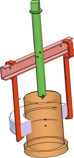

Hallo alle zusammen,
ich habe in Assembly eine Baugruppe zusammengestellt und ausgerichtet.
Danach habe ich mit dem Befehl Sectioning, die Baugruppe geschnitten.
Um eine coole  Präsentation zu erstellen, wollte ich z. B. einige Bauteil als nicht geschnitten definieren, (denkt an die Fkt. Overload Properties in der Workbench Drawing) und davon ein Foto schiessen.
Meine Frage lautet: Ist den sowas möglich? Ich habe überall nachgeschaut aber kein Befehl im Assembly gefunden.
Maschine HP xw8400 Workstation
Catia R19 SP3, XP 64 bit
Vielen Dank für Eure Antworten
Gruß, Romeo

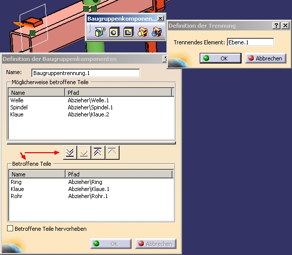

Hallo Romeo,
es kann sein, dass ich an den "falschen" Befehl gedacht habe, weil ich die deutsche Oberfläche laufen habe.
Wenn Du mit dem Analysebefehl schneidest, weiß ich auch nicht, ob es geht.
aber du kannst folgendes machen: eine Baugruppentrennung. Dort kannst Du die Teile wählen, die geschnitten werden sollen.
Nach der Bilderstellung kannst Du sie inaktivieren oder löschen.
Mörchen

Hallo Romeo,
kann ich mir nicht vorstellen, dass das an der Umgebung liegt. Du findest das Icon, oder? Die Symbolleiste heißt Baugruppenkomponenten (Assembly Features)
-Das Icon klicken
-die Ebene wählen,
-dann geht das Fenster auf, in dem Du die Teile wählen kannst.

Hallo Romeo,
das Fenster erscheint erst, wenn Du den Befehl und die Ebene ausgewählt hast.
Zur Wahl der Ebene kommt vorher kein Fenster. Also ohne Fenster einfach auf eine Ebene klicken, die Fenster folgen...
Falls du keine Ebene anwählen kannst, ist evtl. in Deinen Optionen die Veröffentlichung (Publishing) vorgeschrieben. Dann musst Du vor der ganzen Aktion die zukünftige Trennebene veröffentlichen.

Hi Mörchen,
Danke Du bist ein Schatz :-)
Ich habe vergesen meine Ebene zu Publizieren :-). Danach geht das :-)
DANKE
