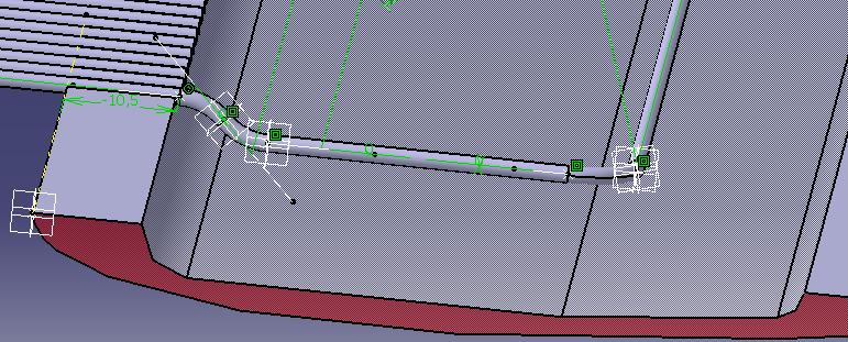

erstellt am: 26. Nov. 2009 14:34    Editieren oder löschen Sie diesen Beitrag!  <-- editieren / zitieren -->   Antwort mit Zitat in Fett Antwort mit kursivem Zitat    Unities abgeben: 1 Unity (wenig hilfreich, aber dennoch)2 Unities3 Unities4 Unities5 Unities6 Unities7 Unities8 Unities9 Unities10 Unities
Hey,
ich muss gestehen, dass ich die Funktionsweise dieses Tools nicht ganz verstehe. Ich schildere mal mein Problem anhand des Screenshots.
Die Einlauf-Rohre habe ich via Rechteckmuster im Part-Design vervielfältigt.
Ich habe schon ein erstes Rohr komplett verlegt. Das möchte ich allerdings jetzt nicht annähernd hundert mal manuell wiederholen. Wie funktioniert das denn mit diesem Tool? Zumal ich ja die Längen der einzelnen Rohre im nachhinein noch anpassen muss. Geht das auch? Wenn ja, wie?
Martin
/e: Ok, ich habe gerade rausgefunden, wie ich das bestehende Muster der Rohre wiederverwenden kann. Kann ich aber irgendwie die Anzahl der Examplare ändern? Es sollen nämlich nicht alle Rohre nach unten zeigen, sondern unten/mitte/oben, um den verfügbaren Raum sinnvoll auszunutzen.
/2: Habe gerade die Funktion "Erstellung mehrer Exemplare" gefunden und bin mit dieser sehr zufrieden   Nur kann ich dann auch irgendwie die Länge der erstellten einzelnen Exemplare beeinflussen? Weil zur Zeit sieht es so aus, dass ich, wenn ich die Länge über "Definition" von einem Rohr ändere, gleich die Länge von allen Rohren ändere

erstellt am: 26. Nov. 2009 15:18    Editieren oder löschen Sie diesen Beitrag!  <-- editieren / zitieren -->   Antwort mit Zitat in Fett Antwort mit kursivem Zitat    Unities abgeben: 1 Unity (wenig hilfreich, aber dennoch)2 Unities3 Unities4 Unities5 Unities6 Unities7 Unities8 Unities9 Unities10 Unities Nur für Naca0015 10 Unities + Antwort hilfreich
Die Länge kannst du so weit ich weiss nicht beeinflussen, da du ja keine neuen Teile damit erzeugst sondern nur gemusterte Kopien ein und desselben Teils.
Die Anzahl "könntest" du manipulieren indem du in dem Part, in dem sich das Muster befindet mit einem weiteren größeren oder kleineren Muster (in z.B. einen neuen ins Hide gelegten Body) erstellst und dieses verwendest.
Oder du löschst nach dem Mustern im Assy die nicht benötigten Instanzen heraus.

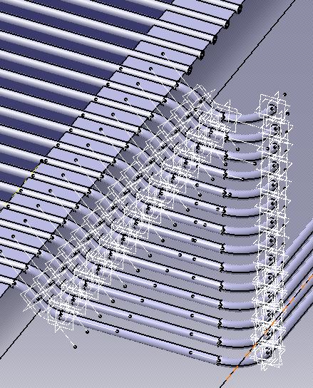

erstellt am: 30. Nov. 2009 09:04    Editieren oder löschen Sie diesen Beitrag!  <-- editieren / zitieren -->   Antwort mit Zitat in Fett Antwort mit kursivem Zitat    Unities abgeben: 1 Unity (wenig hilfreich, aber dennoch)2 Unities3 Unities4 Unities5 Unities6 Unities7 Unities8 Unities9 Unities10 Unities
Hey,
um da nochmal drauf einzugehen. Ich habe jetzt die ersten Rohre tatsächlich komplett manuell verlegt, das heißt alle Einzelteile manuell erzeugt, Bedingungen neu erstellt und so weiter. Das ist wie gesagt sehr sehr mühsam. Ich kann mir nicht vorstellen, dass Dassault hier wirklich an einer coolen Funktion gespart hat.
Ein Nutzer meines Forums hat mich darauf hingewiesen, dass es bei Autodesk Inventor wohl eine Möglichkeit gibt, dass bereits eingebaute Bauteile nach Änderung am Bauteil nicht mit aktualisiert werden. Geht das bei Catia nicht auch?
Oder seht ihr sonst eine Lösung? Auf dem Screenshot mal der aktuelle stand der Dinge, an den offenen Rohrenden soll auf der mittleren Ebene weiter verlegt werden.
Martin

erstellt am: 30. Nov. 2009 09:51    Editieren oder löschen Sie diesen Beitrag!  <-- editieren / zitieren -->   Antwort mit Zitat in Fett Antwort mit kursivem Zitat    Unities abgeben: 1 Unity (wenig hilfreich, aber dennoch)2 Unities3 Unities4 Unities5 Unities6 Unities7 Unities8 Unities9 Unities10 Unities Nur für Naca0015 10 Unities + Antwort hilfreich
Was ich mir vorstellen kann, aber noch nicht selbst getestet habe, ist, dass man mit Skriptunterstützung ein Part Template einbaut.
Das würde heissen, dass das Script ähnlich wie eine Power Copy dann an dessen Stelle ein Part Template einbaut. Wie PowerCopies aus Scripts heraus instanziert werden können, kannst su hier im Forum finden.
Das Part Template wäre dann dein Rohr, dass sich entsprechend den Einbaubedingungen einbaut (und damit in der Länge anpasst bzw. auch die Endkontur zum Querrohr erstellt).
Dies würde aber ein sauber aufgesetztes Part Template erfordern (so was ähnliches habe ich schon gemacht für die einzelne Einfügung, es geht also), ebenso ein entsprechend aufgesetztes Script, das neben den Musterpunkte auch die jeweilige Richtung abfragt.
Das wiederum ist nicht einfach, man müsste das als User acuh entsprechend füttern, heisst - du bräuchtest ein Muster, das für die z.B. x-Richtung gilt, dann eines für y und z bzw. eine vom User anzugebende Richtung.

erstellt am: 30. Nov. 2009 10:51    Editieren oder löschen Sie diesen Beitrag!  <-- editieren / zitieren -->   Antwort mit Zitat in Fett Antwort mit kursivem Zitat    Unities abgeben: 1 Unity (wenig hilfreich, aber dennoch)2 Unities3 Unities4 Unities5 Unities6 Unities7 Unities8 Unities9 Unities10 Unities
Puuh das hört sich für mich schon recht kompliziert an  Ich habe von beiden Funktionen bis gerade nichts gehört und ein Script schreiben geht sowieso über meine Fähigkeiten hinaus..
Gibt es da keine einfachere Möglichkeit die Bedingungen der eingefügten Bauteile voneinander zu trennen, dass man die einzeln bearbeiten kann? Die Rohre müssen ja nicht mit einem Schlag richtig liegen, mir würde es schon reichen, wenn ich die nicht nach und nach einzeln erstellen muss.
