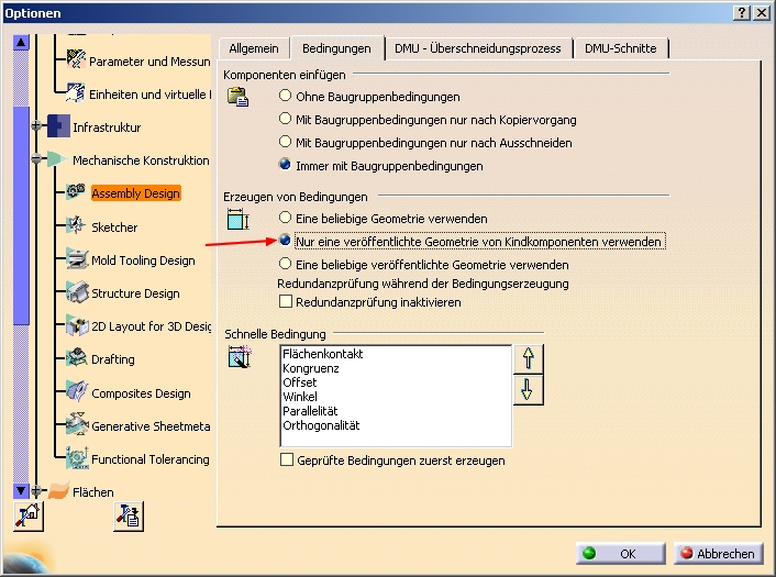

im Assembly Design möchte ich mein gerade erstelltes gekrümmtes Rohr sowie das vorhandene gerade Rohr miteinander über eine Bedingung verbinden. Jetzt kommt der Hinweis, dass ich die Geometrien noch veröffentlichen muss.
Geometrie nicht veröffentlicht.
Eine andere Geometrie auswählen oder diese vor ihrer Verwendung veröffentlichen.
Also, gesagt, getan. Im Part Design die Hauptkörper der Geometrien über "Tools" -> "Veröffentlichen" veröffentlicht und gespeichert. Dann zurück ins Assembly, Dateien neu eingefügt, über Bedingung verknüpfen wollen und dann wieder aufgefordert worden, die Geometrien zu veröffentlichen. Was mache ich falsch? Kann man das mit dem veröffentlichen vielleicht auch irgendwo ausstellen? Oder wäre das nicht so sinnvoll?

Hallo Martin,
in den Tools/ Optionen kannst Du das Verhalten abstellen (siehe Bild, Option mit Pfeil deaktivieren).
Es kommt halt darauf an, was Du für Vorgaben hast.
Ansonsten müssen die Elemente veröffentlicht werden, die Du dann für die Bedingungen verwendest:z.B. Eine Linie oder Achse für die Kongruenz.
