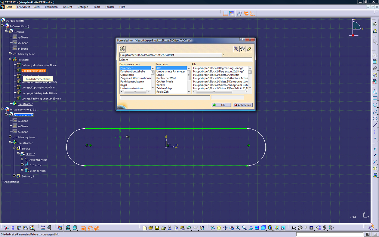

Hallo Leute, bin neu hier im Forum und habe direkt eine Frage.
Ich habe im Assy zwei Körper erstellt. Einen alleine als Referenz für Parameter, Powercopys etc. Im zweiten Körper möchte ich ein Teil erstellen. Dort habe ich eine Skizze erstellt, in der ich nun ein Maß mit einem Parameter aus dem ersten Körper verbinden möchte. Wenn ich nun das Maß anwähle, den Formeleditor öffne und daraufhin den gewünschten Parameter im Strukturbaum anklicke, übernimmt er nur den Wert aber nicht die Referenz auf den Parameter.
Woran kann dieser "Fehler" liegen?
Bedanke mich schon mal im Voraus für jede Hilfe.
Gruß Alex

Das Problem sind die zwei Parts. Parameter sind nicht bauteilübergreifend. Du musst dir im Produkt einen Parameter erstellen der den Wert trägt und dann kannst du diesen Parameter auf die unteren Ebenen anwenden.
Kann man Parameter publizieren? Das wäre vlt noch eine Möglichkeit. Müsste man einmal ausprobieren. Aber dann stellst du einen Link zu anderen Bauteilen her, was weniger schön ist (Austauschbarkeit der Dokumente)

danke erst mal für deine Antwort, jedoch kann es leider nicht an den einzelnen Parts liegen. Ich kenne einige die so arbeiten und bei den funktioniert es anscheint einwandfrei. Es biete sogar einige Vorteile, da man in einem Parameterobjekt eben nur Parameter erstellen, in einem Körper aber auch Referenzelemente wie Punkte, Ebenen, Linien, sogar Feature wie Blöcke usw. erstellen kann und die kann man wiederum alle in anderen Körpern zur Referenz benutzen.
Gruß Alex
PS: Das mit dem Veröffentlichen habe ich leider schon probiert - bringt aber auch kein Erfolg.

Die Option Verknüpfung mit ausgewähltem Objekt beibehalten unter Tools > Options > Infrastruktur > Teileinfrastruktur > Allgemein ist aktiviert?

Super! Ich bedanke mich, daran hat es gelegen! Vielen Dank. Schönen Abend noch.
