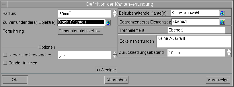

welche Funktion hat oder wie wendet man das Trennelement unter 'mehr' bei Verrundungen im Part Design an?

Hallo Frank,
ich sitz grad nicht am CATIA-Rechner, aber ich nehme an, Du meinst begrenzende Elemente. Begrenzende Elemente können Planes oder Flächen sein. funktion siehe Bild (aus älterem Release)

Hallo Mörchen,
Ich habe im R18 zusätzlich noch die Funktion 'Trennelement'. Bei Auszugsschrägen macht das Sinn, aber bei Verrundungen habe ich noch keine sinnvolle Anwendung gefunden.

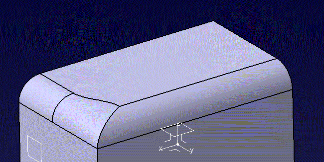

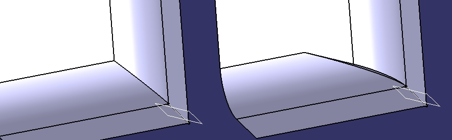

Hallo Frank,
das kannte ich auch noch nicht!
Ich hab mal ein Bild gemacht ohne und mit Trennelement. Es ist die gleiche konstante Verrundung, im 2. Fall an einer 60°-Ebene getrennt. Wofür das gut ist, weiß ich auch nicht.

Hallo Mörchen,
das scheint die Funktionalität zu sein. Bei mir sieht das ganze dann auch etwas besser aus.
