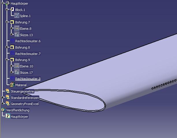

für ein Windkanalmodell habe ich ein NACA0015-Profil via Makro erzeugt. Im Scheitelpunkt befinden sich Bohrungen mit einem Durchmesser von 1,6mm, durch die ich Rohre legen soll, die dann oben aus dem Profil herausgeführt werden. Unten ist das Profil abgeschlossen.
Jetzt habe ich das Problem, dass ich nicht weiß, wie ich 3D Rohre erzeugen kann. Habe schon viel gegooglet und einiges ausprobiert, bin aber immer noch nicht zu einer vernünftigen Lösung gekommen.
Wäre nett, wenn ihr mir da helfen könntet! Langsam verzweifel ich hier nämlich.

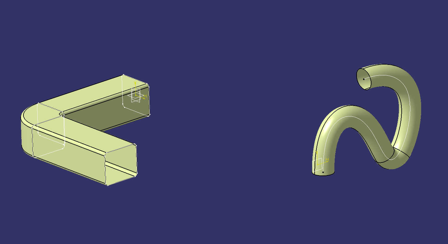

mit einer multisectionsurface die du dann später aufdickst kannst du das mit sicherheit machen...
dazu brauchst du jeweils profile an den wendepunkten und musst um das gewünschte ergebnis zu erreichen überlegen welche surfaces du zuerst erstellst.
ich werd dir gleich mal ein entsprechendes beispiel basteln...
natürlich könntest du auch ein profil an einer leitkurve entlang ziehen solang dein rohr konstant ist...
am besten wäre es wenn du ein screenshot machst denn ich versteh nicht ganz wie du dir das vorstellst
edit:
so hab dir mal 2 beispiele gebastelt...
links ein typisches multisectionsurface rohr und rechts mir sweep

Hey,
ok, diese Funktion schaue ich mir mal an. In Anhang siehst du mein Profil. Durch die Bohrungen rechts sollen kleine Röhrchen gelegt werden, die dann an einer Seite des Profils rauskommen.
Ein Beispiel wäre echt super! Danke schonmal!

Es sollen schon lineare Rohre sein. Wie geht das im Part Design denn? Weil wenn ich auf den Kreis im Scheitelpunkt des Profils klicke kann ich nicht in den Sketcher wechseln. Und da müssen ja 90°-Winkel rein. Und ich muss halt gucken das eine ganze Menge dieser Rohre nebeneinander passen... Viele Fragen, hoffentlich eine möglichst einfache Lösung

ahh daher weht der wind
ganz einfach... du legst dir eine plane auf die höhe so weit wie die rohre rausstehen solln... darauf machst du dir dann nen sketch und projezierst dir mit der funktion projekt 3d elements die kante deiner bohrung...
dann kannst du sie wenn nötig offsetieren und dann im part als pad mit thickness linear rausziehn.
oder noch leichter^^
statt dem projezieren zeichnest du einfach nen kreis und setzt ihn konzentrisch zu deiner bohrung

Juhu, aalso, die rausragenden Rohre habe ich   YEAH ^^ Danke schonmal bis dahin ^^ Aber es wird noch komplizierter.
Wie mache ich das denn, dass ich da Winkel rein bekomme, damit ich die Rohre oben aus dem Bauteil führen kann?
Und das schlimmste ist folgendes. Ich muss in diesem Profil einige Rohre unterbringen (>100 :/). Da werde ich sicher ein paar mal optimieren müssen. Also sollte das möglichst flexibel sein.
