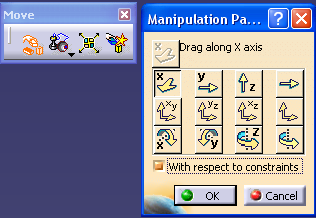

ich bastle mir gerade in CATIA eine größere Baugruppe zusammen.
Leider ist es mir inzwischen mehrmals passiert, dass CATIA nach dem "Zerlegen" die Baugruppe nicht mehr richtig zusammensetzt.
Woran kann das liegen?
Falls jemand mir helfen kann, kann ich ihm auch die CAD Daten zuschicken...
Danke schon einmal im Vorraus.

Normalerweise funktioniert zerlegen und update, aber nur, wenn wirklich ausreichend Bedingungen gesetzt wurden. Es genügt nicht, Bauteile augenscheinlich mit ein zwei Bedingungen zusammenzusetzen, je nach verwendeten Bedingungen sind bis zu drei Bedingungen zwischen 2 Parts nötig, um eindeutig nur deren Lage zueinander zu bestimmen. Dann ist aber noch nicht deren Gesamtlage im Raum definiert, dazu müssten wieder weitere Bedingungen zu weiteren Teilen verwendet werden oder eben eine Fix-Bedingung für eines der Bauteile.
Sonst gibts noch zuviele Freiheitsgrade und nach dem Zerlegen gibts mit Update keine Ausgangsposition mehr.
Da ich aber annehme, dass du das weißt, kannst du noch folgendes machen:
- gibt es denn irgendwelche Hinweise an den Constraints, dass Bedingungen nicht aufgelöst werden können (gelbe Ausrufezeichen) oder Bedingungen inaktiviert wurden?
- oder Vorgehensweise ändern: also - das repräsentativste Teil einer Baugruppe fixieren, dann Stück für Stück weitere Teile mit Bedingungen versehen. Man kann auch zwischenrein abprüfen, ob eine "Manipulation" (ein "Move") möglich ist, wenn das Kästchen "with respect to constraints" aktiviert wurde. Wenn es Bewegung gibt, fehlt eine Bedingung.
Und zu guter letzt: du kannst auch mit Undo (ctrl-Z) das "Zerlegen" rückgängig machen.
du kannst auch den Kompass auf das Teil setzen bzw. dann mit STRG Taste mehrere Bauteile auswählen und im Raum verschieben. Catia will dann automatisch eine Update. Wenn nach dem Update alle Bauteile in der richtigen Lage sind, weiß du dass alle Bauteile in ihrer Lage bestimmt sind und kannst ohne Bedenken weiterarbeiten.

da wir mit grossen Baugruppen arbeiten, haben wir bei uns ein paar Regeln aufgestellt:
1.) Setze Constrains nur auf veröffentlichte Elemente
2.) Verwende soweit möglich Achsenkreuze um einen Coincidence zu stellen.
3.) Steuere wenn möglich die Baugruppe zentral: d.h.: über ein Skeletonpart
4.) Falls 3. nicht möglich, setze die Constrains hierarchisch: Von oben nach unten und vermeide kreuz und quer Bezüge
Seitdem wir die Regeln eingeführt haben, haben wir keine Probleme mehr mit kaputten Bedingungen und die Update-Zeiten verringern sich auch.
