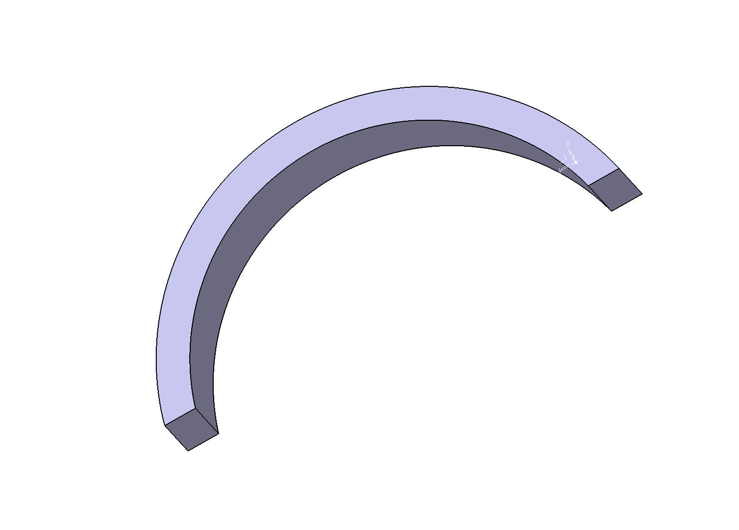

Hallo zusammen
Mir stellt sich grad ein Problem und steh ein wenig auf dem Schlauch.
Was ich im Moment habe, seht ihr im Anhang. Auf der Aussenseite dieses Teils möchte ich nun eine Mäanderförmige Rille eingefräst haben. Wie das mit der Rille funktioniert weiss ich grundsätzlich. Das Problem liegt bei der Erstellung der Zentralkurve für die Rille.
Wie bekomme ich einen Mäander auf eine gewölbte Fläche? Hat da jemand eine schlaue Idee?? Helix hilft mir ja leider nix weil das Teil nicht geschlossen ist...
Gruss und Danke
Martin

Ich glaub es hat sich schon erledigt... Die Funktion "Entwickeln" aus dem "Generativ Shape Design" scheint was brauchbares zu machen...

also was entwickeln auf englisch sein könnte weiß ich nicht^^...
du kannst allerdings eine plane legen (vllt kannst du auch deine hauptplanes nehmen) und dein teil im gsd intersecten. die kurve kannst du dann mit split begrenzen
