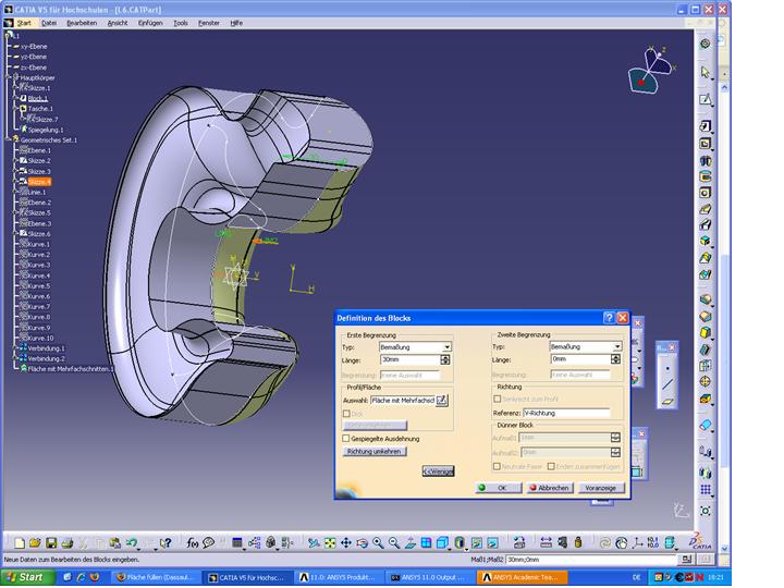

Hallo Leute,
wie kann ich aus dieser Fläche ein Volumen erstellen? Einfach mit Block, das funzt bei mir nicht.
Grüße Hans

Ich kann dein PArt leider nicht herunterladen, zudem werden Parts, die nicht gezippt sind, hier im Forum in 3DPDF's konvertiert.
Wenn du eine Fläche als Block ziehen möchtest geht das, wenn du eine Ziehrichtung zusätzlich angibst (kann auch eine Ebene sein, zu der senkrecht gezogen wird.
Es gibt aber eine Ausnahme: die gezogene Fläche darf nicht "hinterschnittig" in Zugrichtung sein, also das gezpgene Volumen darf sich nicht mit sanderen Flächenabschnitten erneut schneiden.

Es kommt immer die Fehlermeldung, dass die Skizze und die Richtung nicht parallel sein dürfen. Egal, welche Ebene ich auswähle.
Irgendwo steh ich da auf der Leitung

Servus Hans,
soll das Ergebnis so wie auf dem Bild aussehn?

Hallo Christian,
diese Funktion habe ich auch schon ausprobiert, allerdings bei > 2mm steigt die Funktion aus.
Meine Idee wäre gewesen, die Fläche ca 30 mm zu extrudieren, dann das Überflüssige wegschneiden, Spiegeln, und dann soll ein Kranhaken rauskommen.
Sonst ein Tip?
Grüße Hans

Die Fläche erstellen -> Spiegeln -> Flächen zusammenbauen (Join) -> im PartDesign -> Fläche schließen
(ggf musst du die Löcher (an der Spitze und zur Kette) mnoch schließen)

Ich mach ne Übung nach. So sollte es funzen, bei mir tut es das nicht.

Die "Fläche aus Mehrfachschnitten" spiegeln. Im Partdesign geht es erst ganz spät weiter. (erst bei Fläche Füllen)

Vielen Dank.
Mit Fläche schließen gehts einwandfrei.
Aber mit Block? Das müsste ja auch gehen, oder?

Hallo Hans1978,
natürlich geht das (theoretisch) auch mit "Block". Dazu musst Du nur die Begrenzungen geschickt wählen und Dein Part geschickt aufbauen. D.h., Du brauchst eine Ebene dort, wo Deine Fläche "offen" ist und Du den Körper dann spiegeln wolltest. Diese Ebene wählst Du dann als erste Begrenzung, wobei der Typ dann "Bis Ebene" ist! Eventuell kannst Du Dir dann auch noch das Spiegeln sparen, wenn Du das "Offset" größer als die "Tiefe" Deiner Fläche wählst.
