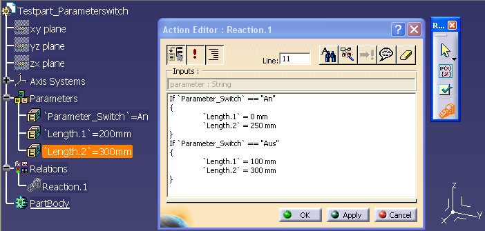

ich möchte in meine baugruppe mit nur einem paramter 2 andere steuern. die 2 anderen paramter haben aber auch nur 2 werte, der erste entweder 0mm oder 250mm und der 2 entweder 100mm oder 300mm
wir gehen mal davon aus ich habe die paramter mit 1, 2, 3 durchnummeriert benannt
so soll das dann auchsehen
paramter 1 eingestellt auf "stufe1" = paramter2=0mm, Paramter3=100mm
paramter 1 eingestellt auf "stufe2" : paramter2=250mm, Parameter3=300mm
dabei will ich nur den parameter 1 verstellen und automatsich sollen sich die beiden anderen paramter anpassen!
ich könnte jetzt eine formel machen die so aussieht: parameter2=paramter1*250mm  und
parameter3=(parameter1*200mm)+100mm
wenn ich jetzt den parameter1 mit 0 oder 1 wählen würde, so würde ich auf meine gewünschten längen bei paramter 2 und 3 mit meiner formel kommen. ob das bei so bei catia so klappt kann ich nicht sagen, ich weiß auch nicht wie ich das genau realisieren kann! ich müsste den parmeter mit "menge" oder sowas defienieren und parameter 2 und 3 mit länge! ich habe eine englisch version und weis nicht was ich da genau auswählen muss bei den parameter1, bei paramater 2und 3 wähle ich lenght, das ist klar!
noch besser wäre es wenn man parameter 1 mit "on" und "off" bezeichnen und dann so eine art auswahl hätte!
wie würdet ihr das umsetzen?

Das mit deinen Formeln sollte gehen.
Wenn du "An/Aus" schalten willst, geht das mit einem String-Parameter, der dann eine Reaction auslöst.
Sinngemäß sollte in der Reactio etwa so was stehen:
If Parameter_Switch == "An"
P2 =  ...  '<- deine Werte eingeben
P3 = ...
If Parameter_Switch == "Aus"
P3 = ...

könntest du mir das etwas genauer erklären :-/ ich kann eine neuen parameter type string anlegen, wie ich dan weiter vorgehe weis ich nicht. wo tippe ich die formel ein?

Schau erstmal, ob du unter Start-Knowledgeware findest, und darin die Workbench "Knowledge Advisor". Sonst kannst du es wegen fehlender Lizenz vergessen, Reactions zu erstellen.
Wenn vorhanden, kannst du auf ein Domino-artiges Symbol klicken, die "Reaction". Dann gibst du per Mausklick den auslösenden String Parameter an, danach klickst du im Reaction-Fenster auf Edit und gibst sinngemäß den Text ein, den ich vorhin geschrieben habe. Wichtig ist da "abfragende" Istgleichzeichen == (doppelt!) und auch die geschwungenen Klammern, um anzuzeigen, was alles davon abhängig sein soll.
Die Reaction danach mit OK beenden, PArameter ändern und neue Werte an deinen Längenparametern verfolgen.
EDIT: Bild angehängt für Reaction-Lösung und ...  nichts mehr angehängt wegen Mörchens Formel-Lösung

Hallo Arthur-,
das geht auch mit einer Formel.
Ich hab an einem Beispiel was ganz Ähnliches ausprobiert:
Ich habe einen Parameter Typ Zeichenfolge (String), der kann folgende Werte annehmen:
Rauf und Runter. Damit habe ich einen Winkel gesteuert: Bei "Rauf" ist er 90deg, bei "Runter" 0deg.
Formel:
winkel = ReplaceSubText(ReplaceSubText(`Stellung`,"Runter" ,"0"),"Rauf","90") ->ToReal() * 1 deg
Hier wird der Text des Parameters ine einen "zahlenförmigen" Text umgewandelt. Mit -> ToReal wird daraus eine Zahl gemacht und am Schluss mit der Einheit multipliziert. (In Deinem Fall dann *1mm)
Mörchen

@tberger:Knowledgeware fehlt mir leider, haben wohl nicht die lizenz nicht.
@Mörchen: danke, das hat so geklappt :-)
könnte man den string noch um einen 3 Wert erweitern, z.B. "Mitte"?
habe versucht in diese formel noch was einzufügen, doch so :
winkel = ReplaceSubText(ReplaceSubText(`Stellung`,"Runter" ,"0"),"Rauf","90"),"Mitte","45") ->ToReal() * 1 deg
hat es leider nicht funktioniert! wenn es zu komplieziert wird, dann brauche ich das nicht :-)

Du musst nur noch ein drittes ReplaceSubText mit Klammer eingliedern.

Hallo -Arthur-,
Du musst verschachteln:
winkel = ReplaceSubText(ReplaceSubText(ReplaceSubText(`Stellung`,"Runter" ,"0"),"Rauf","90"),"Mitte","45") ->ToReal() * 1 deg
