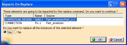

Hallo Arthur,
Wenn Du im Produkt den zu kopierenden Body von Part-1 veröffentlichst (nicht im Part) und der Body in Part-3 den gleichen Namen besitzt, dann kannst du mit Komponente ersetzen das erreichen was Du willst.
Felsen

Ja, was Felsen schreibt ist der Weg in der Baugruppe, habe etwas für die Bilder gebraucht.
Körper muss veröffentlicht sein, Part_3 Publikation muss denselben Namen tragen wie im Part_1. Dann kannst du PArt_1 gegen Part_3 austauschen und das verlinkte Solid "zieht" um.

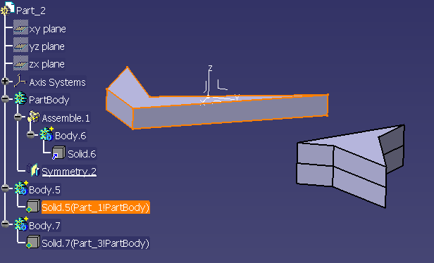

Also gut, dann ohne contextual links:
Dann aber mit leicht abgewandelter Methode. Das Problem ist, dass du verlinkte Volumenkörper nicht so ohne weiteres austauschen kannst, da "not pointed" usw. kommt.
Dann pointed man den Solidkörper intern nochmal als Kopie und hängt sich diese in den Baum (der kopierte Solidkörper .6 mit dem blauen Pfeil als Symbol)
Alle anderen Operationen erfolgen danach nach dem Assemblen dieses intern kopierten Körpers.
Dann kannst du entweder die Definition dieses internen kopierten Körpers aufrufen und austauschen oder den "gepointeten" Körper .5 mit rechter Maustaste und "Replace" wieder austauschen gegen die neue verlinkte Kopie aus deinem Part 3 = Body.7.
Danach kannst du den alten Body, hier .5 wegschmeissen.
