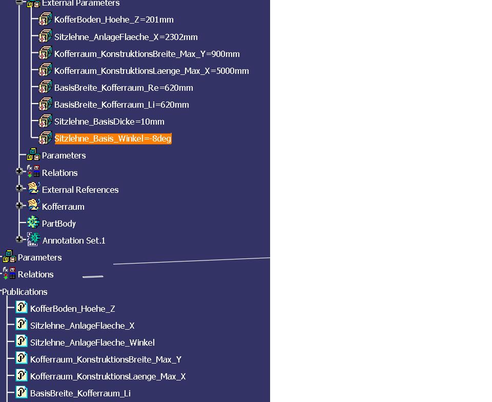

Hello Frends,
wie kann ich kaputte externe Parameter in einem Catpart wieder herstellen.
Ich hatte im Produkt Parameter erzeugt, diese Publieziert und in einem Part verwendet.
nach ca. einer Woche sind die Parameter nun nicht mehr gültig.
gruß Lupi
Gruß lupus

Hallo LupusCanis,
ist das Produkt geladen oder nur das Part? Wenn beides offen ist, reicht oft ein Doppelklick auf den Parameter oder ein Synchronisieren im Kontextmenü.
Ansonsten wäre es hilfreich, wenn man wüßte, wie das Symbol des fraglichen Parameters dargestellt ist.

Bild zum Problem
gruß

Hallo LupusCanis,
dir Links sind nicht "kaputt", sondern nur unterbrochen. Wenn meine ersten Tipps nicht fruchten, dann geh doch mal auf den Schreibtisch (Desk) und schau Dir dort die Verknüpfungen an.
Mörchen

Hallo Mörchen,
Danke für die unterstützung.
es blieb nur übrig die Referenzen mit der Replace funktion neu aufzubauen.
gruß Lupi
