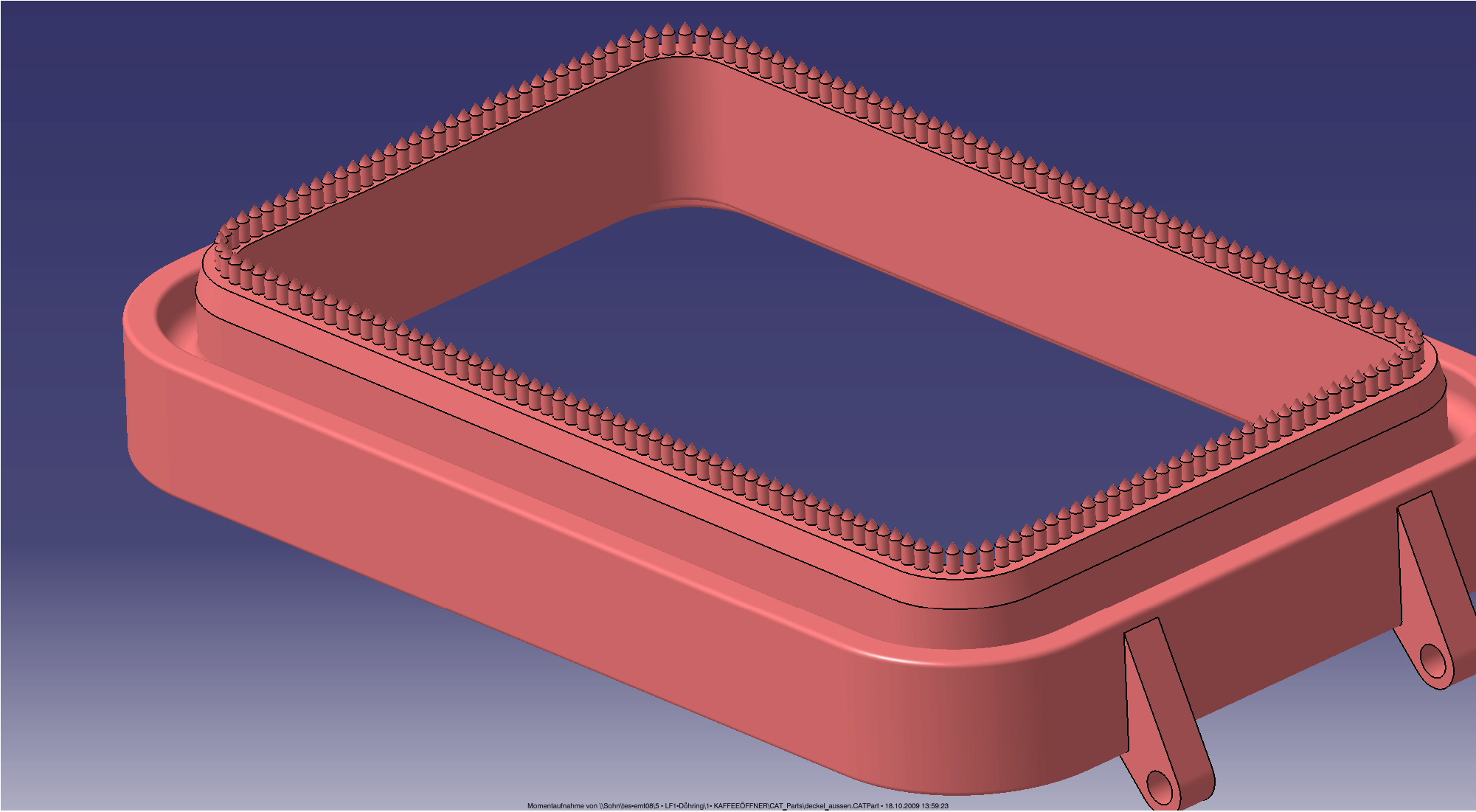

Hallo zusammen!
Folgendes Problem:
Auf diesem Deckel sitzt ein kleiner Zahn, den ich gerne X-mal auf der geschlossenen Kurve vervielfachen möchte. Mit den mir bekannten Mitteln (Benutzermuster/Wdh. Punkt- Ebenenerzeugung) habs ich es schon mehrfach erfolglos versucht.
Wie funktionierts, bzw., was habe ich Falsch gemacht?
Vielen Dank im Voraus!

1ch würde die entsprechenden Punkte mit "Wiederholung der Punkt- und Ebenenerzeugung" im GSD erstellen. Diese in eine Skizze projizieren, und diese für ein benutzerdefiniertes Muster verwenden.
Allerdings ist die Änderung der Anzahl der Punkte nicht parametrisch.
erstellt am: 18. Okt. 2009 12:24    Editieren oder löschen Sie diesen Beitrag!  <-- editieren / zitieren -->   Antwort mit Zitat in Fett Antwort mit kursivem Zitat
Anderer Vorschlag :
Den Pinerstmal rund modellieren, dann mit einem Benutzermuster positionieren und hinterher die Pins mit einer Tasche beschneiden.

Danke schonmal für die Hinweise, habs so dann auch hinbekommen. (Punkte in Skizze projeziert -> Benutzermuster)
Jetzt wäre es wohl sinnvoller, wenn eine Parametrisierung dieser Funktion machbar wäre, damit ich nach belieben die Anzahl der Zähne einstellen kann.
Bei einer Änderung der Anzahl müsste ich theoretisch das Benutzermuster, die Punkteskizze, den Pin und die Mehrfacherzeugung löschen und wieder von vorne Anfangen?

im sketcher gibts ne funktion namens equdistant points... da kannst du eine bestimmte punkteanzahl auf einer kurve definieren... probier das doch mal
edit:
ok das bringt dich nicht viel weiter merk ich grad xD...
allerdings um deine frage zu beantworten... wenn du in deinem pattern einen sketch angibst und deine punkte im sketch veränderst ist das assotiativ also du musst dein pattern nicht neu machen... kannst also in sketch und deine punkte neu setzen und deine zapfen ziehen mit
