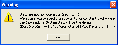

Normalerweise spuckt CATIA doch auch Fehlermeldungen aus. Zugegeben, diese sind manchmal schwierig zu interpretieren, zudem sie oft in "Frenglish" oder "Freutsch" geschrieben sind, aber in diesem Fall wäre die Meldung im Anhang erschienen.

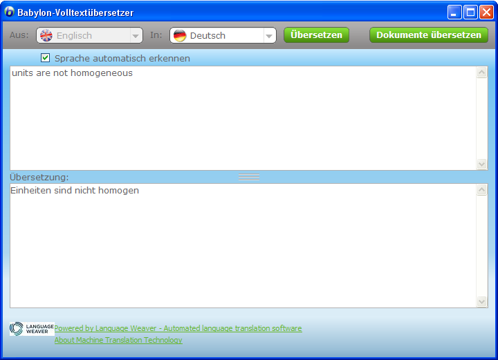

Und mit einem (kostenfreien) Übersetzungsprogramm wie Babylon v8.0 [EDIT 3 Tage)] käme für "units are not homogeneous" folgendes heraus:
"Einheiten sind nicht homogen". (siehe 2.Bild)
Ich möchte nicht mit dem Finger zeigen, aber doch auch ermutigen, Fehlermeldungen nicht nur mit OK zu beenden.
