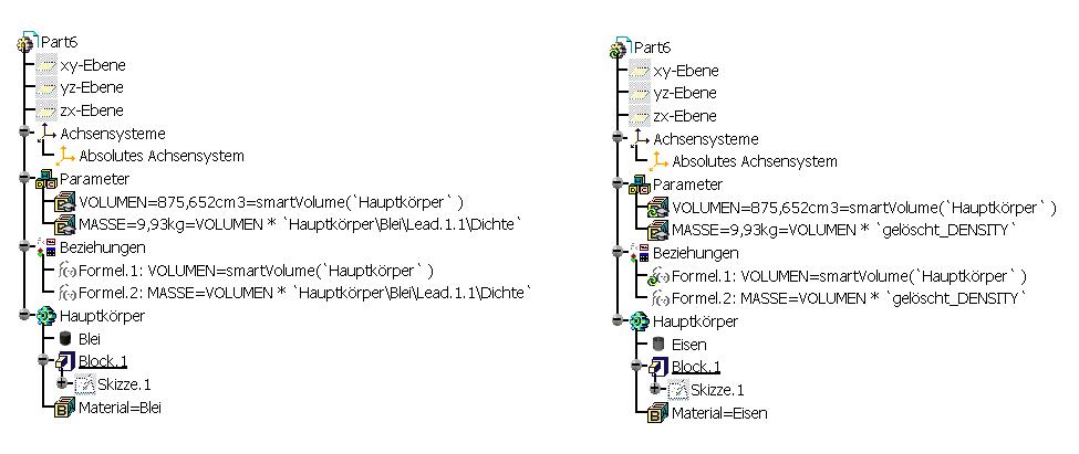

ich habe folgendes Problem:
Ich habe einem Körper ein Material zugewiesen und möchte die Masse des Körpers einem Parameter zuweisen.
Hierzu habe ich das Volumen gemessen und mit der Dichte des Materials multipliziert.
--> alles perfekt
Ändere ich aber jetzt das Material (neu zuweisen), dann gilt der Dichte Parameter des Materials als gelöscht und die Masse wird nicht neu berechnet.
(siehe Bild 1)

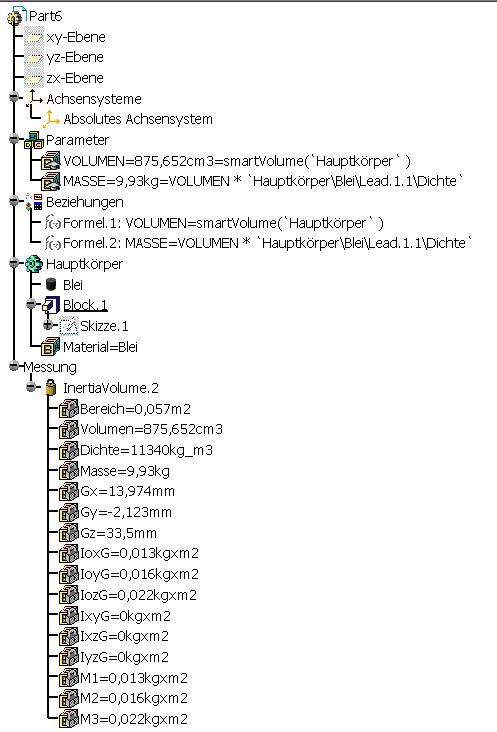

Alternative wäre natürlich eine Trägheitsmessung die gespeichert wird. Das wollte ich allerdings vermeiden.
(siehe Bild 2)
Habt ihr ein paar Lösungsansätze für mich?
Vielen Dank schonmal!

erstellt am: 14. Okt. 2009 15:34    Editieren oder löschen Sie diesen Beitrag!  <-- editieren / zitieren -->   Antwort mit Zitat in Fett Antwort mit kursivem Zitat    Unities abgeben: 1 Unity (wenig hilfreich, aber dennoch)2 Unities3 Unities4 Unities5 Unities6 Unities7 Unities8 Unities9 Unities10 Unities Nur für Bobby_Joe2001 10 Unities + Antwort hilfreich
ich kenne mich in diesem Bereich nicht wirklich gut aus, aber das was da passiert ist logisch. Das Objekt Blei gibt es nun nicht mehr in der Struktur. Daher muss ein neues Objekt (in deinem Fall Eisen) zugeordnet werden. Entweder musst du die Formeln neu erstellen oder einfach nur das Objekt innerhalb dieser Formeln neu zuordnen.

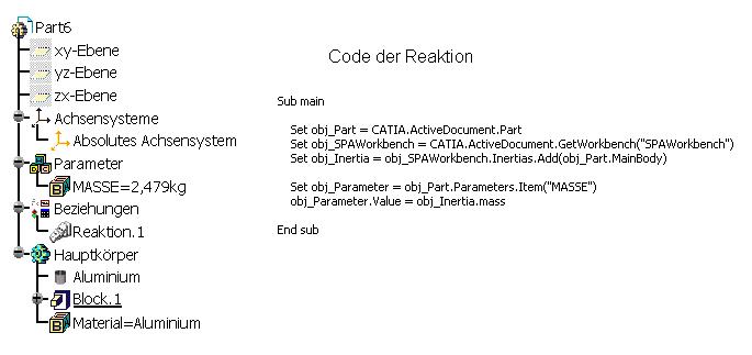

IMHO gibt es dafür keine Lösung. Ein denkbarer Workaround wäre es mit Hilfe des KnowledgeAdvisors, einer Reaction und einem darin enthaltenen VBScript zu machen. Die Reaction wird ausgelöst sobald du die Formel updatest und das Script ersetzt ggf. den Parameter in der Formel mit einem neuem. Um den KnowledgeAdvisor nutzen zu können brauchst du eine KWA Lizenz.

Danke für eure Antworten.
Hab das jetzt mit einer Reaktion getestet und es geht auch.
(siehe Bild)
Ist aber auch eine Variante, über die ich nicht sonderlich glücklich bin.
