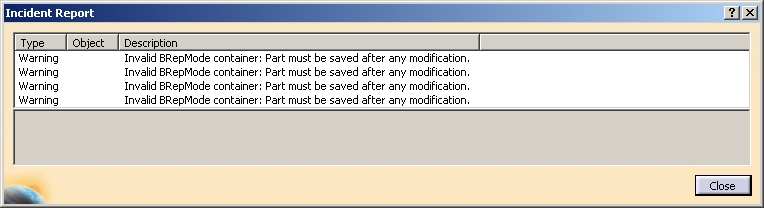

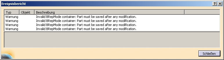

Hi liebe V5-Gemeinde,
kennt einer diese Meldung?
Stammt aus der R19SP3HF19 nach dem öffnen eines Produktes, dass ich mir aus SmarTeam ruaskopiert habe.
Über zahlreiche Antworten würde ich mich freuen.
Martin

Hallo Martin,
das bedeutet, dass die Flächenberandung (BRep = Boundary Representation) aus dem Zusammenhang gerissen wird, z.B. Top-Down erstellt wurde und jetz im Part alleine bearbeitet wird.
Die Meldung verrät aber auch was zu tun ist, nämlich: SPEICHERN!
Die Frage tauchte übrigens hier schon mal auf.
Liebe Grüße,
Nina

Hallo Nina,
eine Frage hätte ich dann doch: Was macht eine Frau-ProE im Catia-Forum??? Gibt es bei ProE keine offenen Fragen mehr?
Spass bei Seite: Danke für die Antwort. Ich kannte die Meldung nur nicht und konnte nicht wiklich was damit anfangen.
Ich weiss zwar nicht, wie der User das so hinbekommen hat, aber das werde ich auch noch herausfinden.
Ein Frage hätte ich dann doch noch: Kann man diesen Zustand irgendwie absichtlich hervorrufen? Nur um mal zu schauen, was die Gründe dafür sein könnten.
Martin
