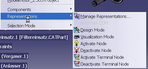

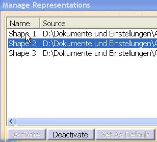

Hallo zusammen.
Ich habe da ein Problem mit der Darstellungsverwaltung:
Jedem Part kann ja ein frei wählbares CGR oder CATShAPE zugeordnet werden. Wenn ich dies mache und das Produkt danach abspeichere wird allerdings immer die Standartdarstellung angezeigt, nicht dass zugeordnete cgr oder shape. Leider ist der Schalter "set as default" innerhalb der Darstellungsverwaltung inaktiv. Was mache ich falsch?

ok, ich denke ich habs:
Ich kann ein cgr nur als Standart definieren, wenn ich nicht mit cache arbeite. Dann gehts.

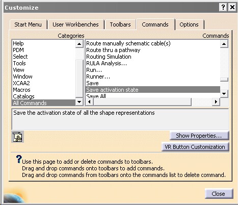

erstellt am: 12. Okt. 2009 18:34    Editieren oder löschen Sie diesen Beitrag!  <-- editieren / zitieren -->   Antwort mit Zitat in Fett Antwort mit kursivem Zitat    Unities abgeben: 1 Unity (wenig hilfreich, aber dennoch)2 Unities3 Unities4 Unities5 Unities6 Unities7 Unities8 Unities9 Unities10 Unities Nur für thomasacro 10 Unities + Antwort hilfreich
du musst den Aktivierungsstatus sichern, wenn du möchtest das eine von die eingestellte Alternativshape auch wieder beim nächsten Laden aktiv ist. Dazu musst du dir den Befehle "Aktivierungsstatus sichern" unter Tools/Anpassen verfügbar machen.

Hi randle und danke für deine antwort.
Aber unter tools anpassen finde ich das nicht  ... mach doch bitte mal ein screenshot davon.
gruß, Tom

erstellt am: 13. Okt. 2009 13:02    Editieren oder löschen Sie diesen Beitrag!  <-- editieren / zitieren -->   Antwort mit Zitat in Fett Antwort mit kursivem Zitat    Unities abgeben: 1 Unity (wenig hilfreich, aber dennoch)2 Unities3 Unities4 Unities5 Unities6 Unities7 Unities8 Unities9 Unities10 Unities Nur für thomasacro 10 Unities + Antwort hilfreich
anbei ein Screeshot (englische Oberfläche)

Sorry, konnte erst jetzt antworten...
vielen Dank! ich teste das gleich mal aus! Aber verrate mir bitte, wie du an eine sooo versteckte Funktion kommst? :-) gute Arbeit!
