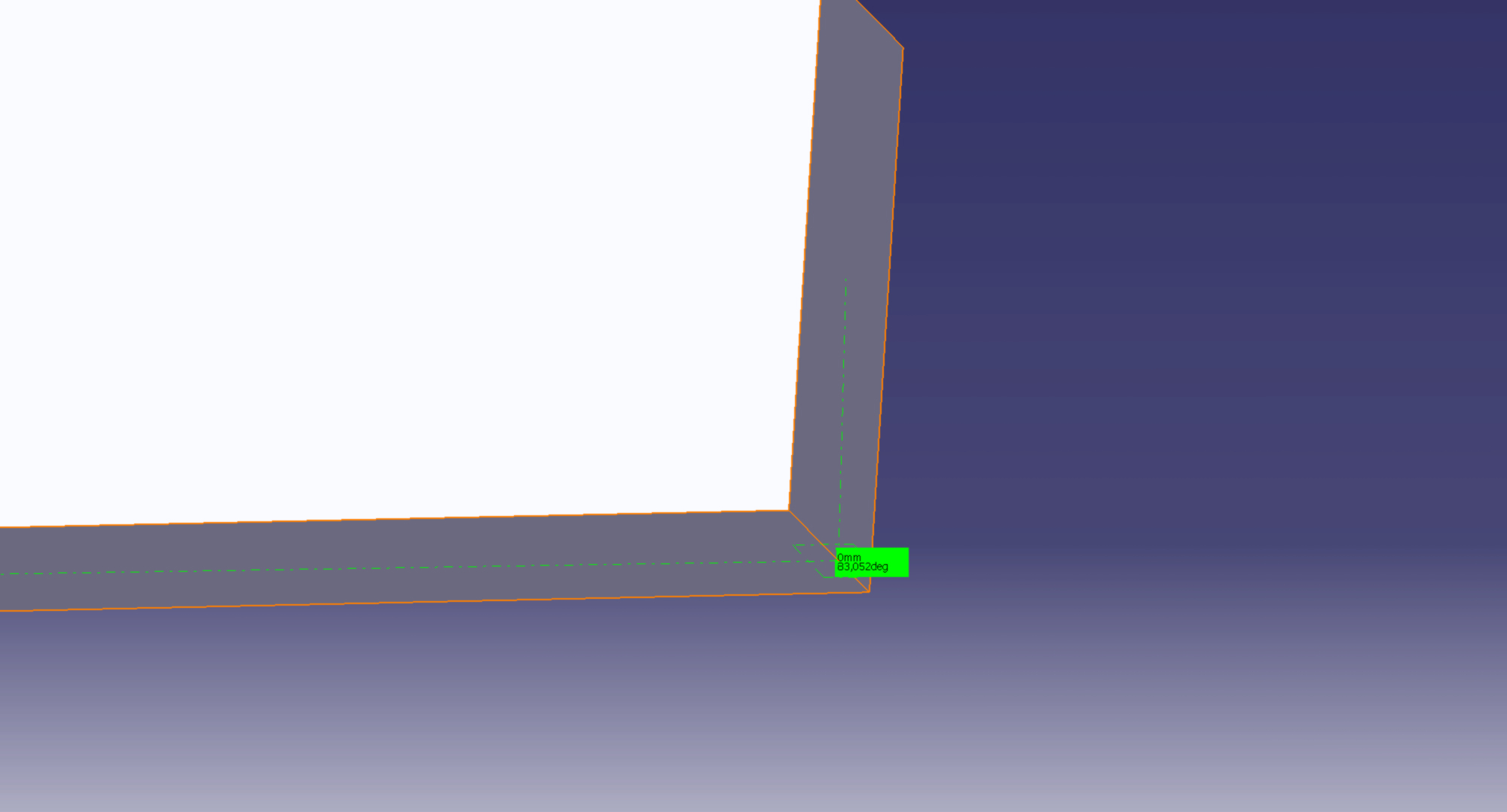

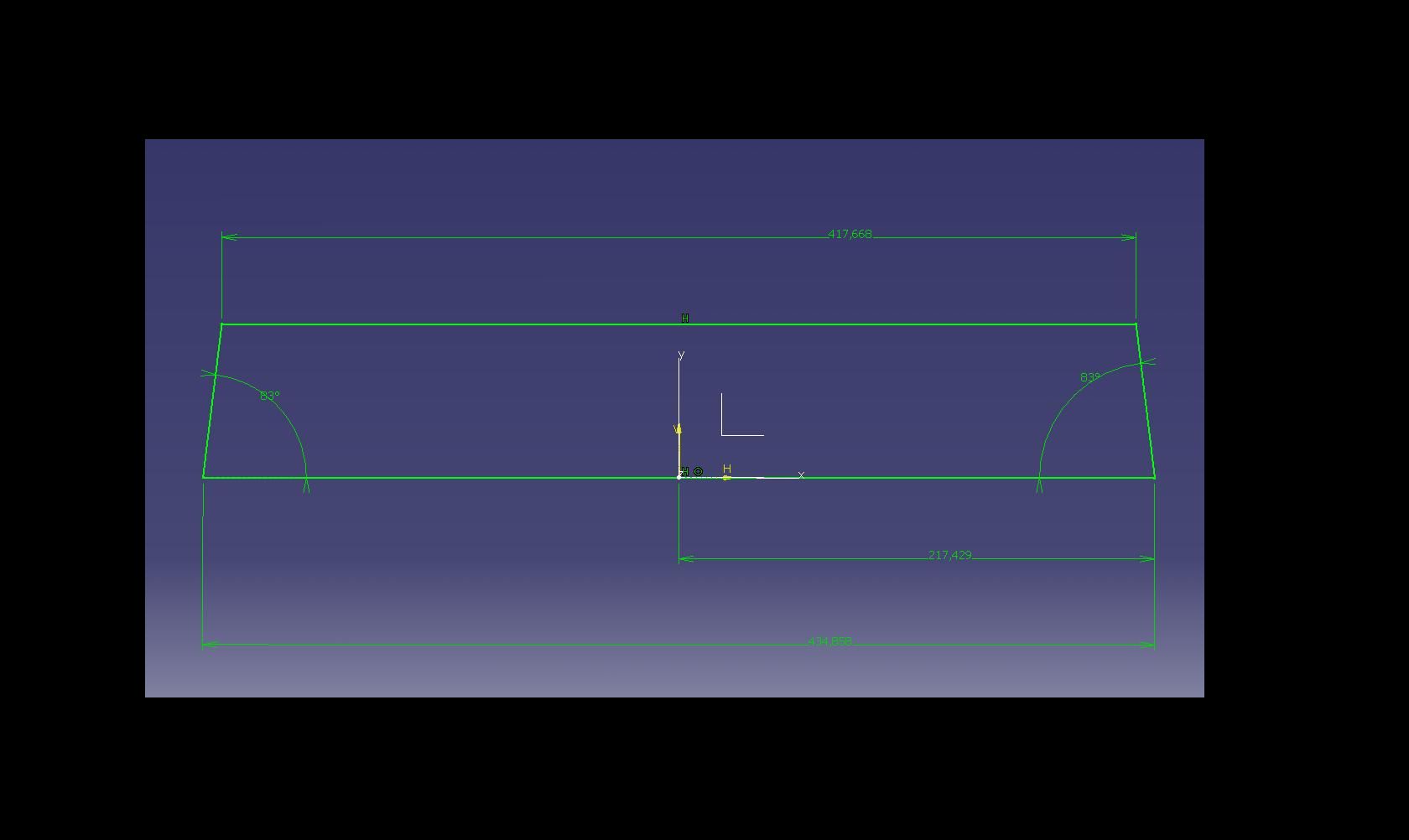

in R19SP5 wird bei mir der im Skecher eingegebene Winkel nicht dargestellt.
Ich gebe 83° ein. beim Nachmessen erhalte ich allerdings 83,052°.
Hat noch jemand diesen Fehler bemerkt? Oder habe ich evtl. eine Einstellung falsch?
Aufbau der Skizze im Anhang

was sind deinen Einstellungen im Messendialogfenster?

Hast du den Block auch wirklich senkrecht zur Skizze ausgetragen?

Ja, ich habe den block senkrecht zur skizze ausgetragen. ich habe es auch schon mit der Z-achse versucht. Gleiches ergebniss.
Aufgefallen ist mir dies als meine Bedingungen nicht mehr funktionierten. Ich hab dies auch in R18 ausprobiert. Da habe ich keine fehler.

Hallo rki,
wie siehts denn auf der Zeichnung aus? Stimmt dort das Maß? Ich kann mich an einen Fehler aus R14-Zeiten errinnern, bei dem die Messungen zum Teil etwas Buggy waren. Dies konnte man nicht reproduzieren (mit einem neuen Teil) und auch nicht beheben. Auf der Zeichnung wurde jedoch alles vernünftig dagestellt.

in der Zeichnung scheint es i.O zu sein. Allerdings habe ich im assembly das problem , dass ich keine flächenbedingungen erstellen kann weil der winkel eben nicht stimmt. gibt es noch eine möglichkeit bedingungen zu erstellen ohne auf das Achsenkreuz zurückgreifen zu müssen?

Ich habe deine Skizze nachgezeichnet und senkrecht zur Skizze bzw. auch mit Z-Achse als Richtung den Pad gezogen. Ich bekomme die 83 Grad. Ich arbeitete aber mit der R19 GA.
Ich nehme an, dass deine Skizze auch auf der XY-Ebene oder der XY-Achsensystemebene eines nicht verdehten AXS liegt.
Ich habe auch verschiedene Einstellungen (Any Geometry / AnyGeometr-infinite etc.) versucht, es kam immer dasselbe heraus.
Wenn du deine hochgezogene Kante des Blocks gegen die Z-Achse bzw. gegen XY misst, kommt dann 90° heraus oder etwas anderes?

die Kanten selbst gemessen habe ich den exakten Wert. Gemessen auf der Fläche habe ich eben 83,052°
