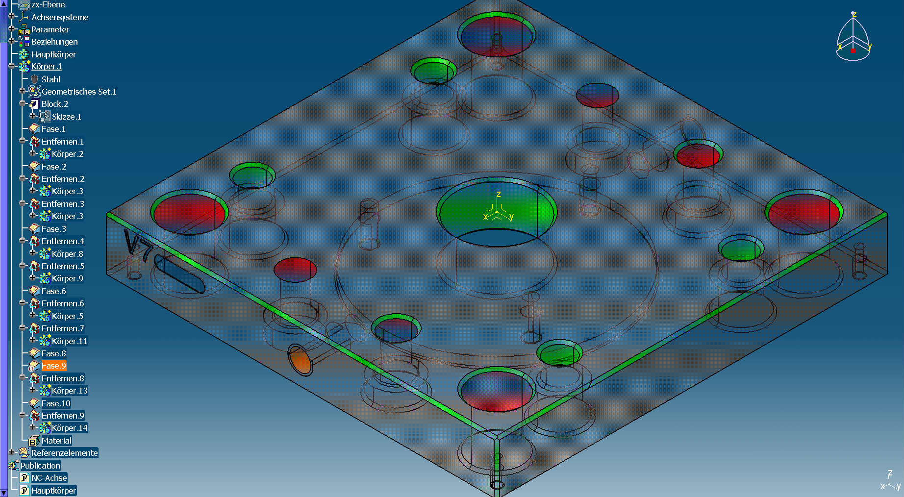

Gibt es irgendwo Informationen zu meinem Problem:
Ich möchte in einem Part über eine Konstruktionstabelle die Variante-1 mit 4Bohrungen und Variante-2 mit 2Bohrungen steuern.Die beiden Bohrungen die immer vorhanden sind haben eine eigene Fase und die beiden anderen Bohrungen besitzen ebenfalls eine eigene Fase die de- bzw.aktiviert werden soll.
Die Darstellung der Bohrungen lässt sich elegant über die Konstruktionstabelle steuern,bei der Einstellung in der Variante 2 gibt es die Fehlermeldung Fase deaktivieren bzw. löschen, weil die Bohrungen nicht mehr vorhanden sind. Wie kann ich die Fase über Parameter in der Konstruktionstabelle mit true/false steuern.
Für eure Bemühungen im voraus herzlichen Dank
Ferdi

Hallo Ferdi,
erst einmal brauchst Du für jede Bohrung eine separate Fase, damit Du diese unabhängig aktivieren bzw. inaktivieren kannst.
Anschließend steuerst Du die Aktivity der Fase genau so wie die der dazugehörigen Bohrung.
Gruß Michael B.

Als Alternative könntest du, da du eh schon jede Bohrung mit separaten Fasen versehen hast, mit Gleichungen die Aktivitäten der Fase mit denen der Bohrungen "gleichsetzen". Dann musst du deinen Design-Table nicht erweitern.
Evtl. kommt aber dein Problem auch von inaktivierten und damit nicht mehr vorhandenen Referenzen deiner Fasen von anderer Stelle. Vielleicht kannst du mal dein Part hochladen bzw. den Baum als Screenshot.

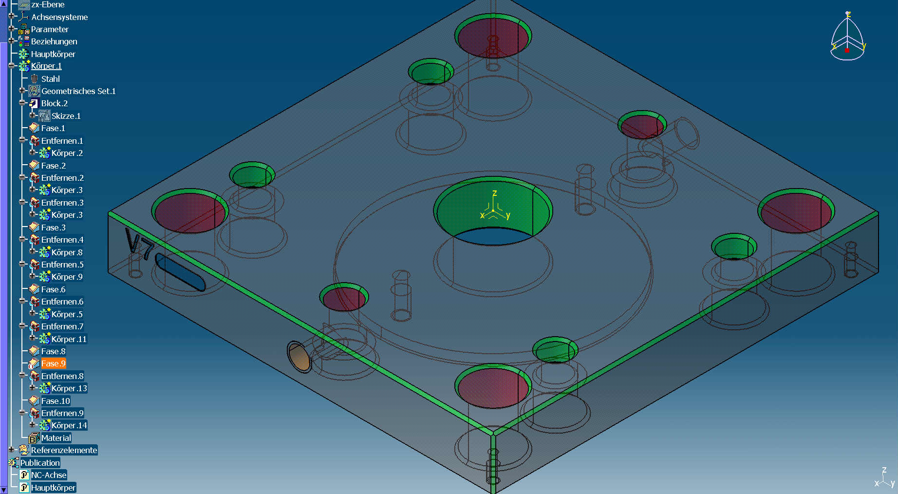

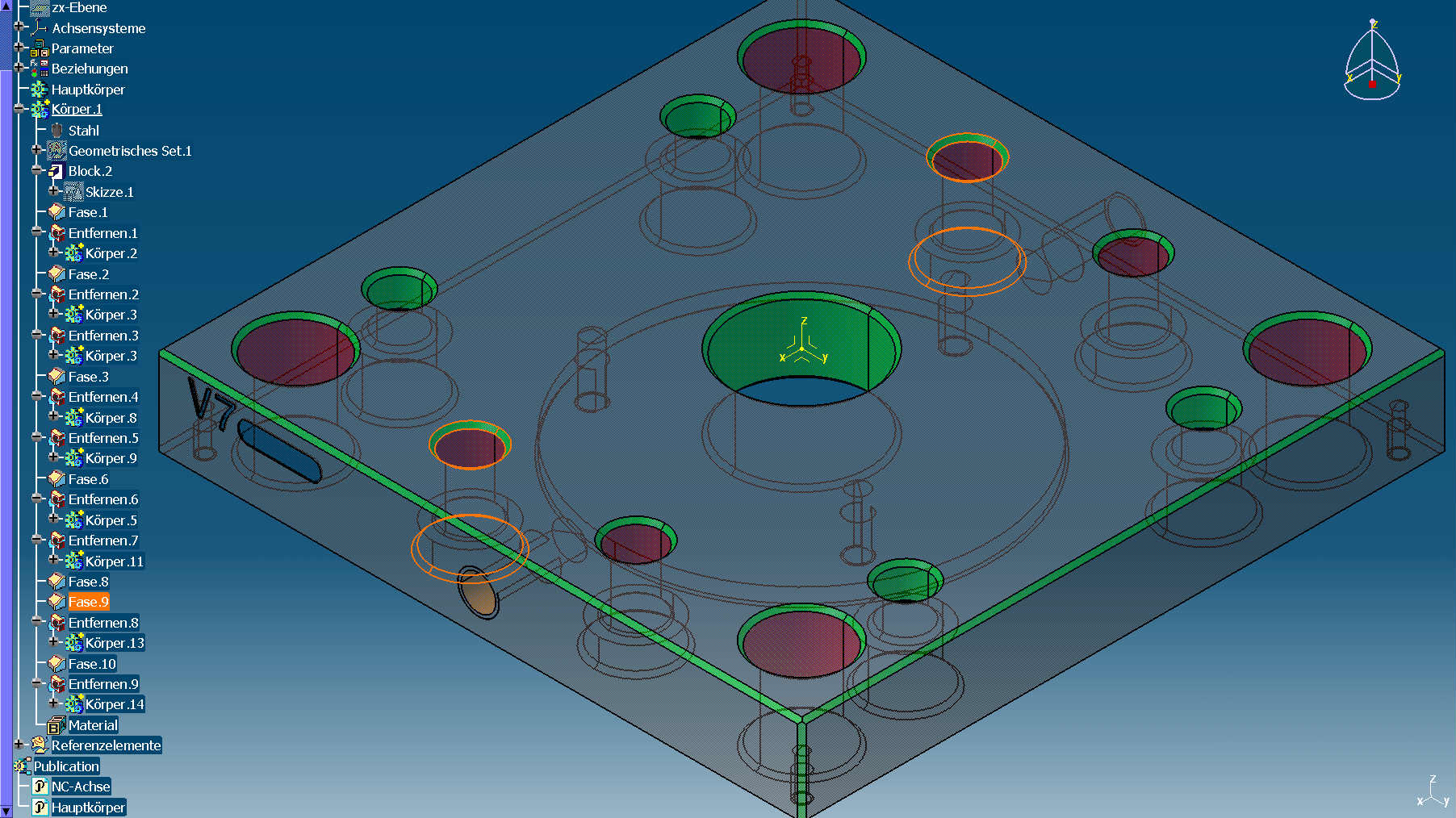

Hallo Thomas,Michael,
Ich habe euch drei Bilder der Platte angehängt mit dem Stukturbaum, ich hoffe Ihr könnt damit was anfangen,es ist nur ein Beispiel, an der Platte ist Stirnseitig noch ein M10 Gewinde über das Achsenkreuz gespiegelt,bei dieser kleinen Platte 156x156x27 benötigt man kein M10 Gewinde,das Feature muss deaktiviert werden,bei einer Plattengröß von 396x396x56 hat man ein Gewinde von M12 die Spiegelung ist deaktiviert und bei einer Plattengröße von696x796x96 hat man ein Gewinde von M16 wo die Spiegelung aktiv ist.
Gruß Ferdi

Du hättest mehrere Möglichkeiten:
A) Definiere einen Parameter "AKTIVITAET_1" als "Boolean", ebenos einen "AKTIVITAET_2".
Diese beiden Parameter könntest du in deine Tabelle aufnehmen und für die heweilige Variante true bzw. false setzen.
Im Part erstellst du Formelbezüge zwischen deinen Features und den Parametern 'Hole_x.Activity' = 'AKTIVITAET_1' und 'Fase_x.Activity'= 'AKTIVITAET_1' als zusammengehöriges Paar.
Ebenso für das 2. Loch mit 'Hole_y.Activity' = 'AKTIVITAET_2' und 'Fase_y.Activity'= 'AKTIVITAET_2'.
B) evtl. macht es auch Sinn, das jeweilige Loch samt Fase auf der einen Seite zur anderen zu spiegeln und die Zahl der zu selektierenden Kanten für die Fas niedriger zu halten (allgemeiner Tipp). Dann müsstest du aber auch die Spiegelung inaktivieren, wenn das eine Loch mit Fase wegfallen soll.
C) weitere Möglichkeit: bei gleichartigen Löchern und Fasen könntest du ein Rectangular Pattern nehmen und mit den Zahlen für die 2. Richtung spielen: 1 oder 2 würden dir dann eine Reihe mit zwei Löchern ergeben und 2 eben 2 Reihen mit zwei Löchern. Dann müsstest du die Koordinate für das erste Loch mit einem Parameter beeinflussen, damit es an der richtigen Stelle sitzt. Undd diese Parameter für die Reihenzahl und für die Startkoordinaten könntest du in dem DesignTable ablegen.
D) Solltest du die KWA Workbench nutzen können, könntest du auch relativ bequem ohne DesignTables über Reactions die Features aktivieren oder deaktivieren. Der Vorteil wäre, dass du ohne externe Daten (xls, txt) auskommen würdest.

Hallo GIDEK09,
ich habe mal ein Besipielpart mit DesignTable erstellt (Anhang)
Du definierst erst mal ganz normal deine Konstruktion. Die Fasen solltest du wegen der besseren Kontrolle alle einzeln erstellen. Wenn es nicht zuviele sind evtl. sogar NACH der Spiegelung (So habe ich mein Part aufgebaut). Wie du bestimmt schon weist kann man die Fasen nicht unbedingt in die Abzugskörper einbringen und eben danach erst modellieren.
Beim Erstellen eines DesignTables wählst du um die Features in ihrer Aktivität steuern zu können einfach im Baum das Feature per Mausklick an (auch das Spiegelungsfeature) und wählst danach im PArameterfenster die "Activity" aus, damit sie in den DesignTable gelangt. So habe ich auch die Aktivitäten des Rechteckmusters, der Spiegelung und der einzelnen Fasen eingebracht.
Wenn du auch noch Startkooerdinaten für das erste Loch mit in die Tabelle gibst, kannst du auch eine Mittellage ohne Muster oder eine äussere Lage mit Muster vorgeben.
