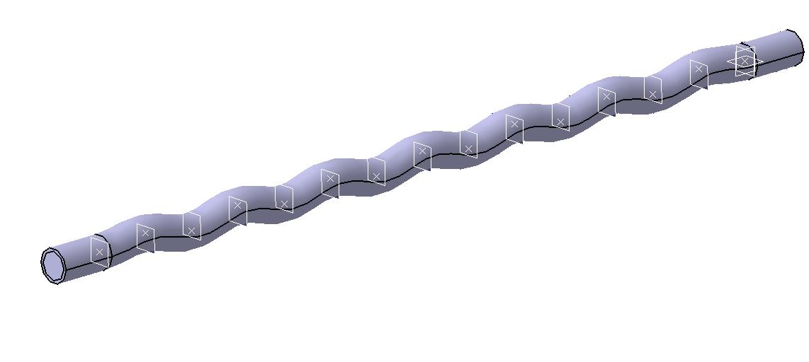

ich steh gerade vor dem Problem den auf dem Bild gezeigten Körper mit einem anderen Körper in Assembly zu umschließen. Also eine Art "geschwungene" Tasche zu erzeugen. Dieses geschwungene Teil wurde mit einer Spline und Rippe erstellt. Hat jemand eine Idee?

warum ziehst du dieses Teil nicht im Assembly von deinem anderen ab? Dann musst du die Spline nicht zweimal konstruieren und hast am wenigsten Arbeit. Das gewünschte Ergebnis solltest du auch erzielen.

Kopiere dir den Spline in ein neues CATPart und erzeuge dir eine Profilskizze mit zwei außenliegenden Kreisen. Die Skizze ziehst du entlang des Splines (mit Rib) und fertig ist es. Das Ergebnis sieht dann aus wie ein geschwungenes Rohr. Das CATPart fügst du dem CATProduct,welches das andere CATPart schon enthält, hinzu.
Oder habe ich dich jetzt falsch verstanden?

Ich würde das neue Teil als entsprechend großen Quader modellieren, den PartBody des anderen Teils als Kopie mit Link hereinkopieren und mit einer Boole-Remove abziehen.

Wie kann ich denn im Part Design einen weiteren Körper dazu kopieren? ("den PartBody des anderen Teils als Kopie mit Link hereinkopieren")

Im eigenen zu bearbeitenden Teil aktiv unterwegs sein, im anderen im Baum den Körper in die Zwischenablage kopieren, im eigenen auf die Dokumentenzeile im Baum gehen und Paste-Special - As Result with link ausführen.

Langsam komme ich der Sache näher. Aber leider ist das Kästchen "Einfügen Spezial" leer, d.h. ich kann hier "As Result link" nicht auswählen.

Beim Einfügen das Part im Baum markieren (nicht einen Körper), also im Strukturbaum ganz oben.

Dann ist evtl. deine Zwischenablage leer oder du versuchst an falscher Stelle einzufügen.
Hast du wirklich den Körper / Body - Eintrag im Strukturbaum deines Nachbarparts "kopiert"?
Ist dein Zielpart wirklich aktiv in Bearbeitung und du versuchst das Paste Special an der Dokumentenzeile im Baum (Symbol Blatt mit gelbem Zahnrad)?

ja, einmal Rechtsklick auf das part ganz oben über den Ebenen und dann kopieren. Danach Rechtsklick auf das andere Part ganz oben und Einfügen Spezial. Wie gesagt, bei mir ergeben sich dann keine Auswahlmöglichkeiten.

Wer lesen kann ist eindeutig im Vorteil. Ich schreibe von "Körper / Body" kopieren, nicht das ganze Part.

und das ist auch nachvollziehbar. Du musst den BODY in dem sich das geschwungene Solid befindet kopieren und in der PART ein dem es abgezogen werden soll mit Paste Speziel einfügen. Ablauf ist dann folgender:
1. Body kopieren mit Paste
2. Ins andere Part wechseln
3. obersten Eintrag im Strukturbaum markieren -> RMT -> Paste Spezial -> As Result

Jetzt stellt sich mir noch die Frage, wie ich den Körper dann in dem Part exakt positionieren kann, um ihn davon abzuziehen. Mit dem Strukturbaum verschieben ist zu ungenau.

wenn du innerhalb deiner Baugruppe kopiert und eingefügt hast, hast du den "Kontext" mitgenommen, es befindet sich also auch räumlich an der richtigen Stelle. Du solltest dann auch erst mal dein eigenes neues Part in der Baugruppe fixieren. Du könntest jetzt ganz einfach an dem Kopierten Körper Kurven und Punkte ableiten/erzeugen, um eine Orientierung deines "Quaders" zu erlauben (für Skizzenausrichtung).

es gibt entweder die Möglichkeit einen Doppelklick auf den Kompass zu machen und exakte Koordinaten einzugeben, es gibt einen Axis-to-Axis Transformation im GSD und das einfachst wird sein das Teil im 3D über die Constaints zu bemaßen (genau wie im Sketcher).
