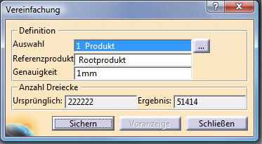

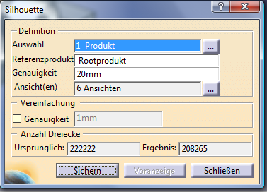

ich habe diverse Tests durchgeführt, um die Dateigrößen zu vergleichen:
Original (CATProdukt) = 19719 kB
als 3dxml                  =    101 kB (mit Hilfs-Part 253 kB)
als cgr                      =      26 kB (mit Hilfs-Part 113 kB)
mit DMU-Optimizer:
als Silhouette            =  3160 kB (Konfiguration lt. Bildchen)
als Vereinfachung      =  1124 kB (Konfiguration lt. Bildchen)
Problem tauchte nur beim Einfügung in eine Baugruppe als 3dxml oder cgr auf, da keine Achsen oder Ebenen am Ursprung saßen, bzw. ganz fehlten (bei cgr). Wir hatten einfach ein neues Produkt geöffnet, dann die 3dxml, bzw. cgr. eingefügt und fixiert. Anschließend ein 2. Part eingefügt und ebenfalls fixiert. Über den 2. Part konnten wir dann die neuen x-y-z-Achsen und Ebenen an geeignter Stelle positionieren und hatten somit Achsen und Ebenen zur Verfügung, um die 3dxml bzw. cgr zu positionieren. Flächen und Abstände messen war bei beiden Datei-Typen kein Problem, wir konnten lediglich keine Skizze auf eine Fläche legen, daher der Umweg über den Hilfspart.
Aufgrund der enormen Datei-Ersparnis (fast 99,9% ohne Hilfs-Part!) haben wir uns dann für die cgr entschieden. Falls Änderungen im Modell auftreten muß dann leider der Umweg über das Original gehen, aber aufgrund der großen Datenmenge ist das für uns ein guter Komprimiss.
Gruß Dirk

erstellt am: 05. Okt. 2009 12:34    Editieren oder löschen Sie diesen Beitrag!  <-- editieren / zitieren -->   Antwort mit Zitat in Fett Antwort mit kursivem Zitat    Unities abgeben: 1 Unity (wenig hilfreich, aber dennoch)2 Unities3 Unities4 Unities5 Unities6 Unities7 Unities8 Unities9 Unities10 Unities
Hi Thomas,
ich hatte dich schon richtig verstanden. Wenn ich das Original (CATProduct 19719 kB) mit DMU bearbeite, dann komme ich auf folgende Daten:
Silhouette = 3120 kB, alternativ Vereinfachung = 1124 kB
Ich hatte jedoch die cgr's in ein neues Produkt geladen, dann dort unter DMU das cgr ausgewählt und folgende Ergebnisse erzielt:
Silhouette = 3160 kB, alternativ Vereinfachung = 1120 kB,
also fast indentische Datei-Größen. Auch verschiedene Genauigkeitseinstellungen beim Vereinfachen brachten kaum Unterschiede. Ich verstehe nicht, warum aus einer kleinen 22kB-Datei mit dem o. a. DMU-Verfahren die Datenmenge sich rund 145fach erhöht, anstatt die 22kB nochmals abzuspecken.
Gruß Dirk
