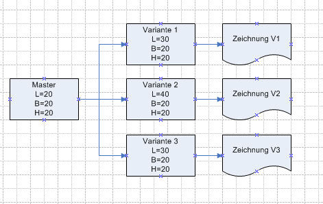

Hallo.
Ich habe ein Bauteil, das in verschiedensten Varianten benutzt wird. Grundsätzlich steuere ich das ganze Bauteil über drei Parameter. Als Beispiel: Ein Part, Block mit Länge, Breite, Höhe. An diesem Block werden diverse weitere Operationen (Bohrungen, Phasen etc) gemacht. Dies ist nun mein Master.
Nun möchte ich weitere Blöcke erstellen, die grundsätzlich identisch sind mit dem ersten, aber die Parameter werden verändert. z.B 5 Versionen mit unterschiedlichen Höhen.
Schlussendlich möchte ich am Master eine weitere Bohrung hinzufügen, die dann automatisch in allen Versionen drin sein müssen. Geht sowas?
Versucht habe ich dies schon mit "Einfügen spezial-als Ergebnis mit Verknüpfung", dann kann ich aber die Parameter der einzelnen Höhen nicht anpassen.
Wie kann ich so etwas aufbauen?
Danke für euere Hilfe

hier würde ich mit einer Konstruktionstabelle arbeiten...
dort kannst du die verschiedenen Höhen, Längen, Breiten eintragen.
Im Bauteil selbst änderst du die Konfiguration der Tabelle,
die Werte werden angepasst...
AFAIKAs far as i know (So viel ich weiss) könntest du auch einen "Part Family Catalog" erzeugen...

kannst Du die unterschiedlichen Höhen mit dem Befehl 'Aufmaß' erzeugen? Dann kannst Du die von Dir beschriebene Methodik verwenden. Oder alternativ mit den Befehl 'Tasche' den Block verkleinern.

Danke für die Antwort. Den master habe ich schon als Part mit Konstruktionstabelle erzeugt. Nur brauche ich von jeder Variante ein Teil das ich jeweils unter verschiedenen Namen abspeichere, denn von jeder Variante erzeuge ich eine eigene Zeichnung.

So, wie du das vorhast geht es glaube ich nicht.
Ich würde wie schon von Track Daniels vorgeschlagen, eine PartFamily über einen Catalog erstellen und resolven.
Aber mit dem schon von dir erwähnten späteren Loch.
Danach würde ich das Loch deaktivieren in den "Varianten", für die auch ohne Loch eine Geometrie dargestellt werden muss. Und diese dann separat ändern.
Oder was evtl. auch gehen könnte, nachdem die Teile ohne Loch erstellt wurden:
alle in ein Produkt laden, dann ein Assembly Hole anwenden und alle nochmals unter anderer Nummer speichern. Falls du damit keinen Stress mit irgendwelchen PDM-Systemen bekommst. Dann wäre die Assembly dein Master für die Hole-Position der Loch-Varianten.

Das mit dem Inaktivieren würde funktionieren. Bei mir wäre dies aber eine Änderung am Master, z.B eine Bohrung generell löschen oder generell hinzufügen. Dies geht durch Inaktivieren nicht. Trotztdem müssen dann beim Hinzufügen einer Bohrung alle Teile aktualisiert werden, deshalb meine erste Idee mit dem Einfügen Spezial.

Wieso, du kannst doch alle Varianten in deiner Tabelle vorhalten und dann bei bestimmten Zeile den Activity-Wert auf false setzen.
Copy Paste in den Tabellen macht das Leben doch einfach.

Zur Erklärung des Aufbaus, was noch nicht ganz angekommen ist: Alles, was im Master gemacht wurde, muss identisch in den Varianten sein und zwar mit Verknüpfung. Nur die Parameter werden in der Variante angepasst.
Meine Idee wäre: Im Master einen Grundparameter angeben, der in der Variante "überschrieben" wird, der Rest aber ist in der Variante nicht editierbar (Einfügen Spezial-als Ergebnis mit Verknüpfung ohne Parameter...)
Ist dies möglich?

so wie Du es haben willst, wird es nicht gehen.
Vielleicht muss man umdenken, und hier sind dann die Programmierer gefragt:
Die Abhängigkeit zwischen Master und Varianten hat man ja schon mit der Konstruktionstabelle gelöst, mit Hilfe der verschiedenen Konfigurationen.
Das eigentliche Problem sind die Zeichnungsableitungen. Hier müsste dafür gesorgt werden, dass das Blatt1 (oder das Drawing 1) sich nur auf die Variante 1  (Konfiguration1 der Konstruktionstabelle)bezieht und nicht updatet, wenn auf Variante 2 geschaltet wird usw.
Ob das geht, weiß ich nicht.

was spricht gegen eine Tabelle, in der du alle Varianten hältst?
Und ich setze einen drauf: wenn du aus deinem "MASTER" der die DesignTable-Daten enthält auch ein Part Template daraus machst, dann kannst du in der Part Template - Anweisung unter "Add" eine Zeichnung anhängen, sodass diese dann mit der Einfügung des PartTemplates in eine Baugruppe auch noch die zugehörige neue verlinkte Zeichnung öffnet. Dann erzeugst du beim "Einfügen" in eine Baugruppe (das wäre der Preis) ein neues Teil, völlig customized aus deinen Design-Table-Daten und hast schon eine Zeichnung anhängig, deren Links auf dieses neue Teil gehen. Danach Teil und Zeichnung speichern und ab zum nächsten Einfügen aus dem Part Template. Dann hast du alle Varianten irgendwann durch, die du brauchst, hast zu jeder Variante eine Zeichnung.
Du willst sieben auf einen Streich, ich glaube nicht, dass das geht. Haue aber zweimal drauf mit einer kompletten Tabelle und einem Part Template, dann geht es auch.

Danke für euere Hilfe. So wies aussieht, geht das, was ich will, nicht genau so. Ich habe nun ein Master mit einer Konstruktionstabelle erzeugt, aus welchem ich die Varianten mit den Zeichnungen erstelle. Die Varianten verlieren dann zwar den Bezug zum Master, können jedoch bei einer Änderung aus dem Master einfach wiederhergestellt werden.
