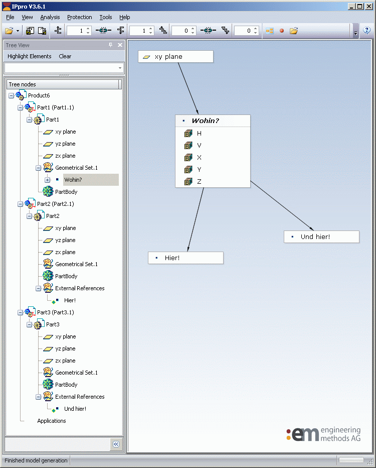

ich habe eine Frage zu Veröffentlichungen. Und zwar suche ich eine Möglichkeit nachzuvollziehen, in welche parts ich eine Veröffentlichung, die ich in einem anderen part erstellt habe, überall reinkopiert habe. Wäre doch ganz hilfreich, zu wissen welche parts betroffen sind, wenn ich eine Veröffentlichung löschen oder austauschen möchte.

es stimmt, es wäre hilfreich, aber es geht leider nicht. Du kannst nur rausfinden, von wo etwas in ein Dokument reinkopiert wurde. Aber das Part, aus dem die Veröffentlichungen stammen "weiß" nichts davon, wohin verlinkt wird.

Mir ist eben ein Gedanke gekommen. Veröffentlichungen werden im allgemeinen innerhalb von Products (es gibt immer ein product mit min 2 parts zwischen denen verlinkungen existieren) verwendet. Kann ich nicht im AssemblyDesign irgendwo schauen, welche Parts Veröffentlichungen besitzen und welche Parts externe Referenzen benutzen? Kann es mir vorstellen, weiß aber im Moment nocht wie.

welches Part externe Referenzen benutzt erkennst du im Assembly am Symbol: Blaues und grünes Zahnrad, rotes Achsenkreuz und blaues Kettensymbol. (ohne ext. Referenzen: Blaues und gelbes Zahnrad, rotes Achsenkreuz)
Auf dem Schreibtisch (Desk) kannst Du die Verknüpfungen sehen, wenn das Produkt geöffnet ist.

ich muss noch ein wenig Krümel kacken. Nicht bei allen Links ändert sich das Icon im Strukturbaum nur bei einem Kontextlink. Das Icon enthält dann Informationen über den Kontext.

Mörchen hat Recht: In CATIA V5 weiß ein Element nicht, wo es außerhalb noch verwendet wird.
Man kann sich aber behelfen, wenn man zuerst alle externen Referenzen ausliest und das ganze dann umgekehrt liest. Auf Basis von CAA V5 geht sowas. Anschließend kann man das Ganze noch grafisch darstellen (siehe Bild).

nicht schlecht Michael. Leider haben hier die wenigsten Leute CAA Rade und ich bezweifle das man sich das auch mal so kurz anschafft.

danke für den Hinweis! Trotzdem gibt es in CATIA V5 Probleme die sich nicht mit cleverer Methodik und Workarounds lösen lassen. Das hier adressierte wäre so eines.
Aber man braucht sich für einen Schluck Milch nicht die ganze Kuh anschaffen ;-)
Kompilierte CAA-Software läuft auch ohne RADE.
