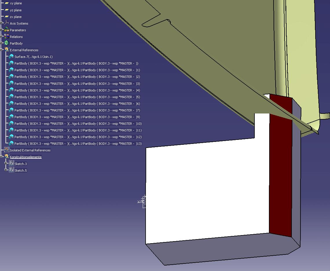

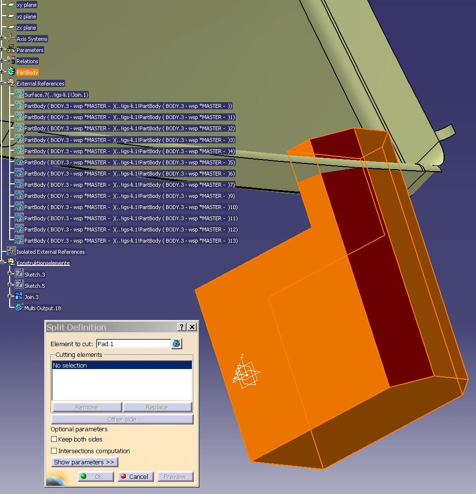

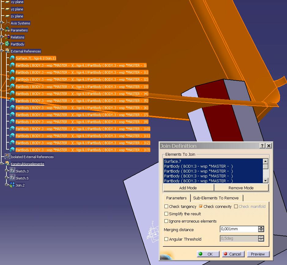

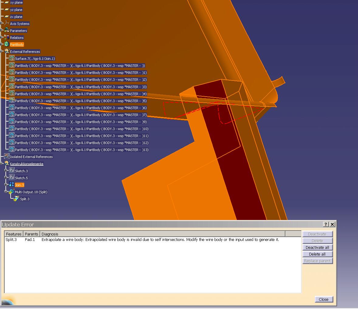

Hallo Leute!
Versuche schon seit Stunden ohne Erfolg einen Körper mit einer Fläche zu verschneiden.
Kann mir bitte jemand Helfen? Kenne mich leider zu wenig in Catia - Flächen.
Bin für jeden Tipp dankbar!
Danke im Voraus!!!
PS: V5R19

Bilder dazu

Irgendetwas scheint an deinem Flächenverband nicht in Ordnung zu sein. Überprüf doch mal, ob es da Lücken gibt.

Hallo Rovi,
für mich sieht es so aus, als wäre die untere Fläche nicht umlaufend geschlossen. (Ist im abgewandten Teil eine Fläche?) So ergibt es kein eindeutiges Ergebnis.

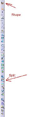

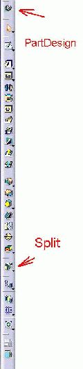

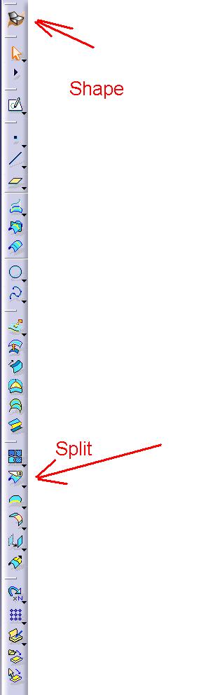

Ich hab's!
Ich habe nur gewusst, dass die Funktion "Split" heißt. Aber, dass diese auch unter Part Design auch gibt habe ich nicht gewusst. Ich bin auf Generative Shape Design gegangen und habe dort versucht zu schneiden. Unter Part Design hat’s  funktioniert.
Danke für Eure Hilfe.
