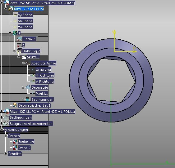

Seit kurzem habe ich beim Erstellen von Bohrungen ein Problem:
In der Positionierungsskizze fehlt das Kreuz zur Positionierung der Bohrungen. Ich kann also keine Bemaßung vornehmen. Ich habe nur das gelbe Achs-System.
Weiß jemand wie ich wieder zu diesem Kreuz komme, oder was das Problem ist?

Manchmal reicht es, die Bohrskizze zu verlassen und wieder reinzugehen -oft ist der Punkt dann wieder da.
Andererseits kann man ihn leicht im Baum ausfindig machen:
wenn Du in der Bohrskizze bist und im Baum unter der Skizze den Knoten "Geometrie" öffnest, findest Du den Punkt und kannst ihn dort selektieren und bemaßen.

ja, der Punkt ist dort aufgeführt und das mit dem Bemaßen klappt auch, aber was ich auch versuche, dargestellt wird er nicht...

Klappe mal den Baum des Positionierungssketches auf und schau dir den Punkt da an... ist der vielleicht im noshow? Mach doch mal ein Bildschirmfoto Von dem Baum und der Skizze.

hier mal ein Bild des Problems.

im Screenshot sieht es so aus als ob unter der Skizze.3 der Ordner Geometrie verdeckt ist! Leg den mal ins Show.

Der Geometrieordner ist nicht komplett ausblendbar. Und der Punkt.1 ist bereits im show.
Da scheint also nichts ausgeblendet zu sein.

nein, Öffnen und Schließen bringt nix.
ja, wenn ich den Punkt im Baum anwähle, kann ich ihn auch bemaßen.
Das Maß in dieser Skizze zeigt auf den "unsichtbaren" Punkt.

ja, ist seltsamerweise bei allen alten und neuen Bohrungen so, dass kein Kreuz mehr erscheint.

Falls du R19 hast:
Guck doch bitte mal in Tools-Optionen/Allgemein-Darstellung-Leistung ob bei dem Punkt Pixelauswahl (statisch) der Wert kleiner als 2 ist.
Sollte der Wert da grösser eingestellt sein, blendet V5 die Punkte einfach aus.

Super, das war das Problem! Hatte da wohl mal was verstellt, als der Rechner ausgelastet war...
