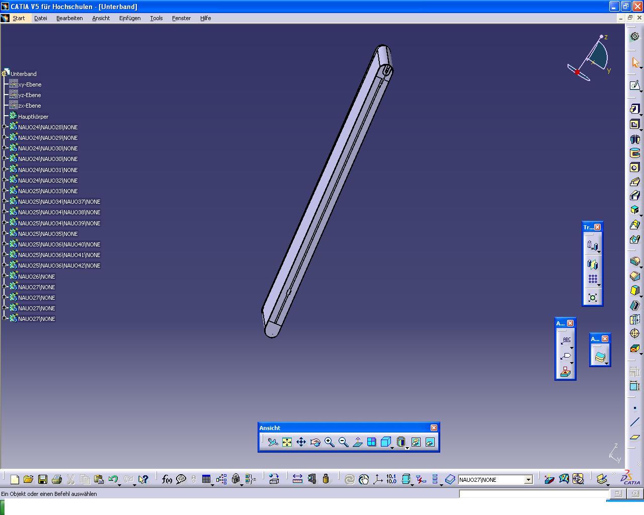

ich bin kein Catia Profi und habe deshalb eine Frage an die Experten:
Im Anhang habe ich ein Bild hinterlegt. Ich möchte dieses Teil im Raum gerade ausrichten und exakt im Ursprung positionieren. Außerdem würde ich das Koordinatensystem so ausrichten, dass sich das Teil im positiven Raum befindet.
Nun wurde das Teil "schlampig" konstuiert, da es im Raum zum einen verdreht ist und der Ursprung zum anderen falsch gesetzt wurde. Kann mir jemand sagen wie ich diese Probleme beheben kann?
Ich arbeite übrigends mit Catia V5 R17.
Vielen Dank

Für mich sieht das nicht "schlampig konstruiert", sondern "schnell importiert" aus.
Man kann überhaupt nicht erkennen, wie es aufgebaut ist. Ich gebe dir kaum Hoffnung, dass du da was "ausrichten" kannst. Und wenn, dann vielleicht nur einen Körper, die anderen bleiben wie sie waren etc.
Am besten selber machen, und zwar mit Methodik.
Blättere mal den Baum der Bodies auf und zeige uns, wie das "konstruiert" ist.

indem du es neu konstruierst. Wenn das Teil schlampig konstruiert wurde dann sind wahrscheinlich die Referenzen auch auf die Ebenen gesetzt. Von dem her keine Möglichkeit das Teil über eine Axis-Axis Ausrichtung wieder gerade zu biegen ohne alle Skizzen (Referenzen, etc.) bearbeiten zu müssen.
Warum willst du es überhaupt so genau ausrichten?
Übrigens kann man dein Bild nicht öffnen. Hier ist auch eine Referenz verloren gegangen

danke erstmal für die schnellen Antworten!
Ich werde das Teil jetzt mal neu konstruieren.
Das erscheint mir die sinnvollste Lösung zu sein.

Hallo Stefan!
Ein Lösung mit Umweg:
Neues Product erstellen, neues leeres Part erstellen, in das Product einfügen und fixieren.
Dein Problempart in die BG einfügen.
Teil auf den Ursprung von dem leeren Teil so mit Bedingungen positionieren, wie du es haben willst.
Aus dem Product ein Allcatpart erstellen.
