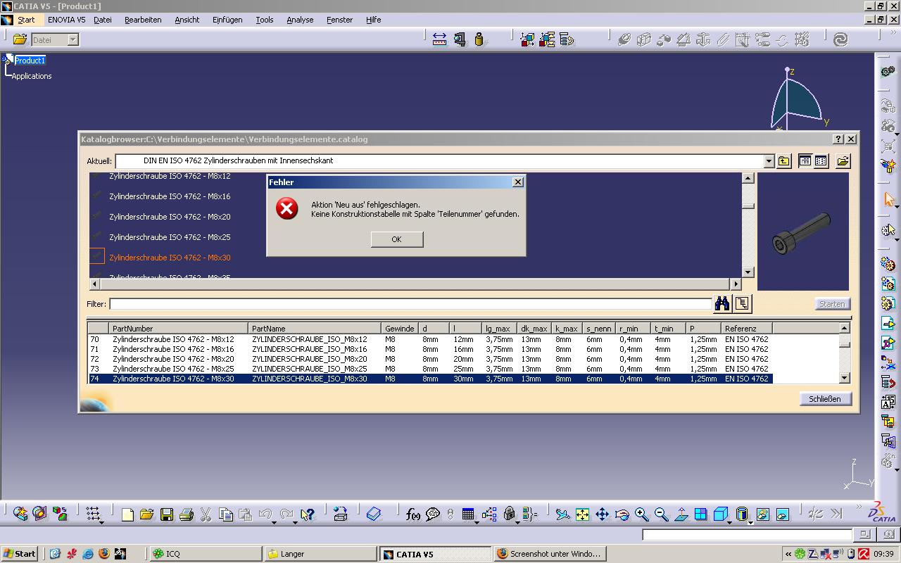

Servus,
habe folgendes Problem:
Ich wollte Normteile einfügen und bekomme nach dem auswählen folgende Felermeldung(siehe ANhang):
Hoff Ihr könnt mir helfen:-)

Willkommen im Forum.
Scheint ein bekanntes Problem zu sein (Bitte Suchfunktion verwenden, ggf über eine Suchmaschine deiner Wahl).
Bitte Systeminfo ausfüllen (dein Problem könnte vielleicht an der Version von Excel liegen)
erstellt am: 19. Sep. 2009 10:19    Editieren oder löschen Sie diesen Beitrag!  <-- editieren / zitieren -->   Antwort mit Zitat in Fett Antwort mit kursivem Zitat
Hast du es schon mal mit der englischen Oberfläche versucht?

Es hat sich erledigt,
hatte dummerweise noch kein Excel drauf:-)
Merci :-)
