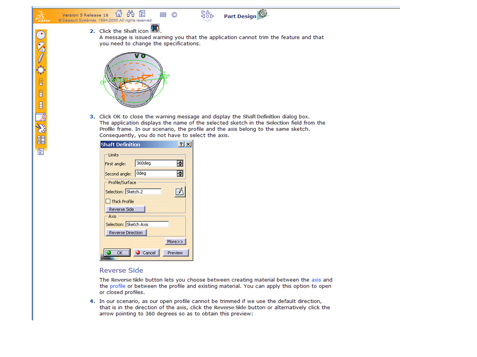

Hallo Mark
Ich weis jetzt nicht die Deutsche Bezeichnung für shaft Gemeint ist soetwas wie Rotationskörper.. Aber ich lade Dir mal die entsprechende englische Catia-Hilfe Seite mit hoch. Bei dem Fräswerkzeug machst Du in die Skizze den halben Fräser als offene Kontur und legst eine Rotationsachse fest. Das allererste Bild von mir sollte Dir da weiterhelfen.
Hoffe, ich konnte erklären, was ich meine. Die Lösung von thberger ist aber auch für mich recht interessant.

"Shaft" / "Welle" im Deutschen
