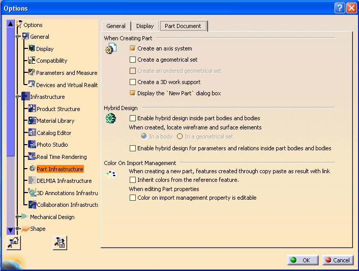

Du musst in deinen Tools Options unter den Infrastructure-Part Infrastructure im Tab für Part Document den ersten Schalter für ein Achsensystem für ein neues Teil aktivieren.
Dann wirst du bei neu (!) erzeugten Teilen auch ein Achsensystem finden.
Bei den bisherigen Teilen ohne Achsensystem musst du es ganz normal manuell erzeugen.

@tberger: Job die Option hab ich drin, aber wenn es erst mal weg ist dann ist wohl halt einfach weg????
