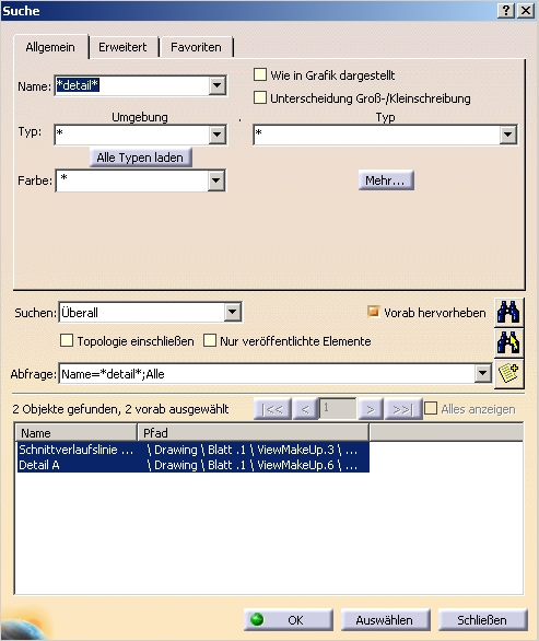

Hi Space Invader,
warum suchst dann Du nicht einfach nach *Detail* im Drawing? Bei mir zeigt CATIA dann die Detail views.
Mörchen

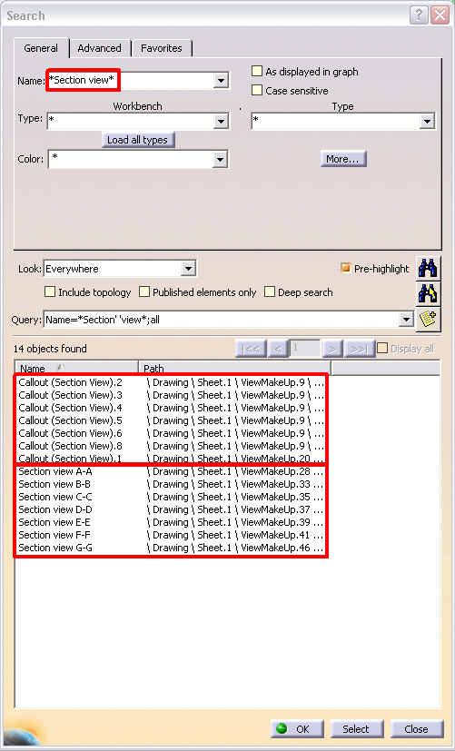

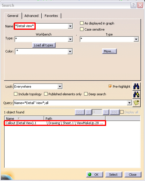

Christian.O
Beiträge: 1212
Registriert: 17.07.2009
erstellt am: 16. Sep. 2009 08:11    Editieren oder löschen Sie diesen Beitrag!  <-- editieren / zitieren -->   Antwort mit Zitat in Fett Antwort mit kursivem Zitat    Unities abgeben: 1 Unity (wenig hilfreich, aber dennoch)2 Unities3 Unities4 Unities5 Unities6 Unities7 Unities8 Unities9 Unities10 Unities Nur für Space Invader 10 Unities + Antwort hilfreich
Servus,
wenn ich "Detail view" bzw. Section view" im Feld Name eingebe findet er beides.
Anmerkung zu Detail view: Bei mir zeigt er nur die Ansicht bzw. er findet nur den Kreis vom Detail. Die Ansicht Detail view X findet er leider nicht.
Anmerkung zu Section view: Hier findet bzw. zeigt er die Ansicht mit der Schnittlinie und auch die Schnittansicht.

man muss ja nicht zuviel angeben:
die Suche nach *detail* bringt sowohl die Ansicht, als auch die Definitionslinie, wenn das erwünscht ist.
