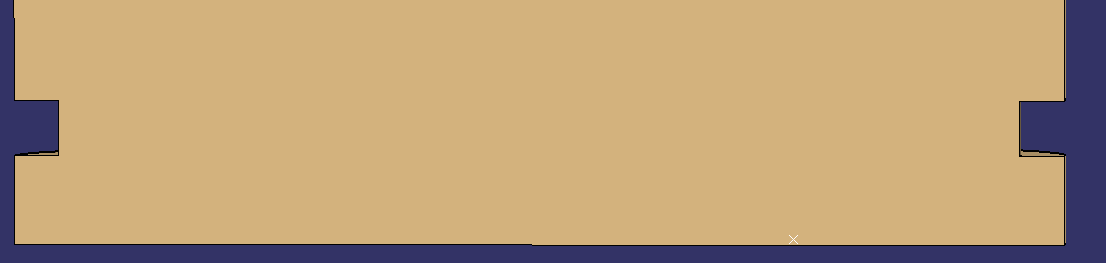

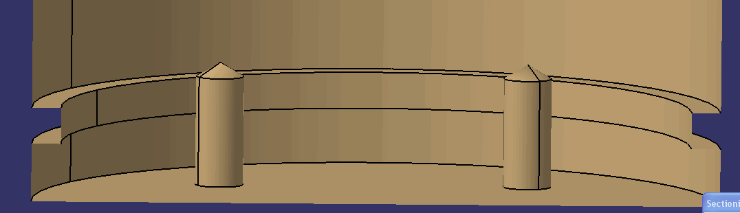

ich arbeite gerade in R19 und wollte einen Schnitt (Sectioning) durch einen Solid erstellen. Dabei erhalte ich folgendes Bild (falscher Schnitt).
Das Part/ Assembly wurde in einem früheren Release erstellt, und wird nun in R19 weiterbearbeitet.
Wenn ich das Part in eine neues Produkt kopiere, funktioniert der Schnitt (richtiger Schnitt)
Weiß jemand wie man dieses Verhalten abstellen kann? CATDUA bringt nichts...
mfg Gaucho

ich glaube hier wird Dein Problem beschrieben:
http://ww3.cad.de/foren/ubb/Forum139/HTML/003216.shtml

Hallo Frank,
richtig, das ist es. Hatte ich nicht gefunden.
Danke für die Hilfe!
