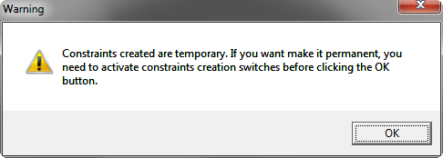

ich hab ein kleines Problem bei V5.
Bei der Constraint Definition, wenn ich zum Beispiel zwei Elemente tangential verbinden will, dann erscheint folgende Meldung:
"This constraint is temporary. If you want make it permament, you need to activate constraints creation switches before clicking the OK button."
Ich versteh nicht, wo ich die Beziehungen aktivieren soll.
Kann mir da jemand weiterhelfen?
Herzlichen Dank!

In der Symbolleiste "Skizziertools" geometrische Bedingungen und Bemaßungsbedingungen aktivieren.

Herzlichen Dank, hat funktioniert!

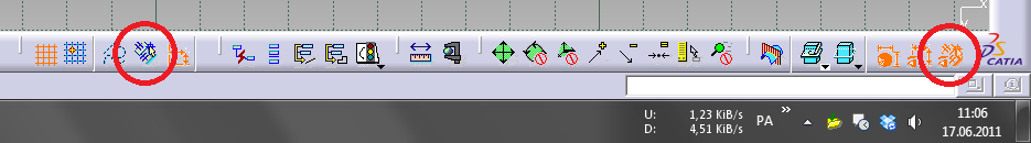

erstellt am: 17. Jun. 2011 11:24    Editieren oder löschen Sie diesen Beitrag!  <-- editieren / zitieren -->   Antwort mit Zitat in Fett Antwort mit kursivem Zitat    Unities abgeben: 1 Unity (wenig hilfreich, aber dennoch)2 Unities3 Unities4 Unities5 Unities6 Unities7 Unities8 Unities9 Unities10 Unities Nur für slamdunker23 10 Unities + Antwort hilfreich
Ahhhhhhhhhhhhh! Danke! Endlich. Diesen blöden Toolbarbutton gibt es zwei Mal! Ich habe so lange gesucht!
Mörchen
CAD-Trainerin (CATIA V5)
Beiträge: 3830
Registriert: 14.03.2007
Release 19 SP2
erstellt am: 17. Jun. 2011 11:26    Editieren oder löschen Sie diesen Beitrag!  <-- editieren / zitieren -->   Antwort mit Zitat in Fett Antwort mit kursivem Zitat    Unities abgeben: 1 Unity (wenig hilfreich, aber dennoch)2 Unities3 Unities4 Unities5 Unities6 Unities7 Unities8 Unities9 Unities10 Unities Nur für slamdunker23 10 Unities + Antwort hilfreich
Das sind 2 verschiedene Icons, die zugegebenermaßen ähnlich aussehen!
